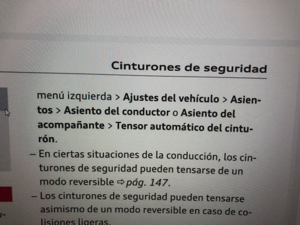

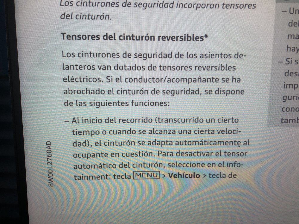

Thaker Publicado 2 de Julio del 2020 Denunciar Publicado 2 de Julio del 2020 Hola buenas, hoy mirando el manual del coche he visto que ponía este tema de los tensores de cinturones automáticos y que se activan en Menú, vehículo, botón izquierdo y ahí en asientos, pero a mi no me sale el apartado de asientos. El tema es que en el manual no pone en ningún sitio lo típico de *es algo que solo traen algunos modelos. Y bueno pues me preguntaba si vuestros coches lo traen o es que en el mio esta desactivado de alguna manera. Es un Avant Sline de Junio de 2018 Un saludo Responder

Thaker Publicado 3 de Julio del 2020 Autor Denunciar Publicado 3 de Julio del 2020 Hostias pues es raro, en el manual no pone nada de que puede que el coche no lo traiga dependiendo del equipamiento. Yo le he preguntado a un amigo que trabaja en un conce Audi y me dice que no esta seguro si es parte de un equipamiento, estaría bien si alguien lo sabe. Yo el Jueves tengo cita y les preguntare, pero no creo que me lo activen, me dirán que es parte de algún paquete probablemente. No estaría mal descubrir como se activa igualmente. Responder

torek Publicado 7 de Julio del 2020 Denunciar Publicado 7 de Julio del 2020 Eso es un extra, como se llama no lo sé pero es un pac que incluye en caso de colision pretensa cinturones cierra ventanas, techo y activa warning si no me equivoco. Y creo que se llama audi presens rear Responder
Shadax Publicado 7 de Julio del 2020 Denunciar Publicado 7 de Julio del 2020 (editado) hace 7 horas, torek dijo: Eso es un extra, como se llama no lo sé pero es un pac que incluye en caso de colision pretensa cinturones cierra ventanas, techo y activa warning si no me equivoco. Y creo que se llama audi presens rear Lo de detectar una colisión inminente y pretensar el cinturón DOY FE! Ya va un par de veces que una moto se me acerca mucho mientras tiro marcha atrás y *EDIT* el coche me saca la advertencia, un pitido, me tensa el cinturón y pega frenazo. La verdad que va muy bien. Editado 7 de Julio del 2020 por Shadax Responder
Thaker Publicado 7 de Julio del 2020 Autor Denunciar Publicado 7 de Julio del 2020 hace 11 horas, torek dijo: Eso es un extra, como se llama no lo sé pero es un pac que incluye en caso de colision pretensa cinturones cierra ventanas, techo y activa warning si no me equivoco. Y creo que se llama audi presens rear Eso que comentas son los pretensores pirotecnicos y vienen en todos los paquetes desde el pre sense desde el basic van introduciendo en los paquetes mas medidas de seguridad hasta el city. Lo que yo digo es el tensado del cinturón automático cuando el coche pasa de 20 kmh Responder
