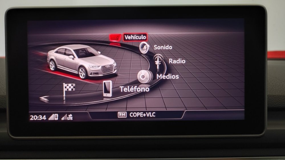

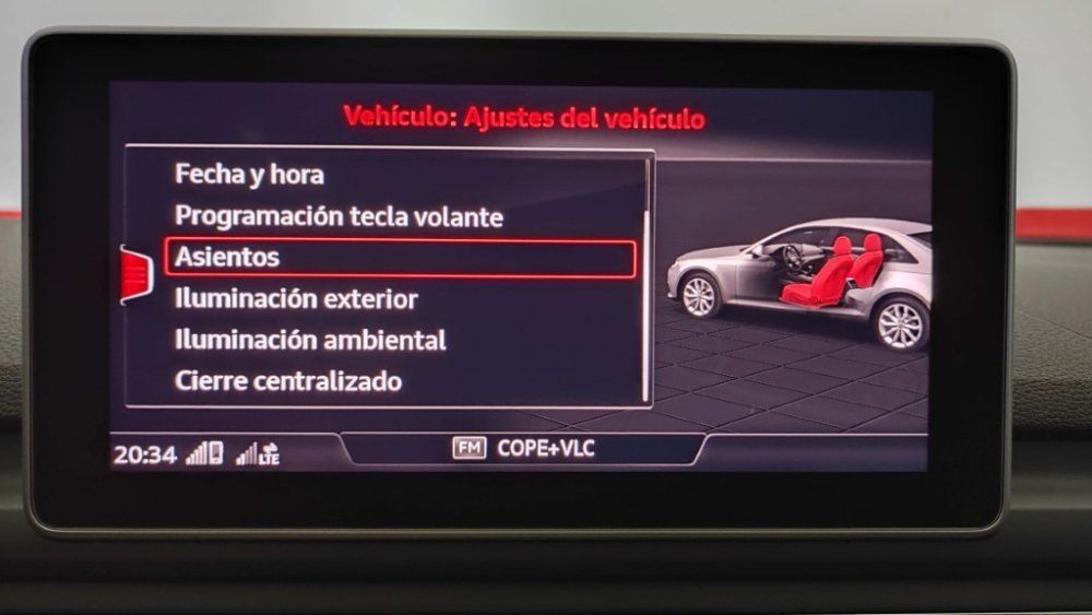

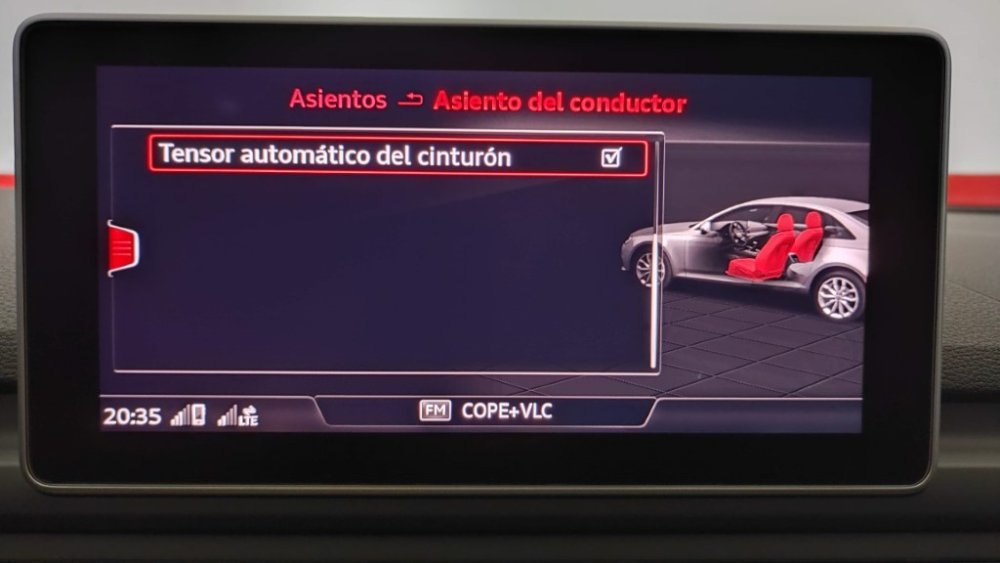

Shadax Publicado 24 de Enero del 2022 Denunciar Publicado 24 de Enero del 2022 hace 18 horas, XBATMANX dijo: puedes poner foto de la opción a ver como sale en el mmi? hace 40 minutos, alagar27 dijo: eso eso, a mi tambien interesa ya que yo no noto que se tensen ni veo esa opcion en mmi. Os pego aquí la secuencia de cómo llegar a esa opción: Responder

spidifen9 Publicado 1 de Febrero del 2022 Denunciar Publicado 1 de Febrero del 2022 disculpad, he tenido mucho trabajo y poco tiempo de foros y coche. El compañero Shadax ya os lo ha puesto, yo lo tengo igual. Responder

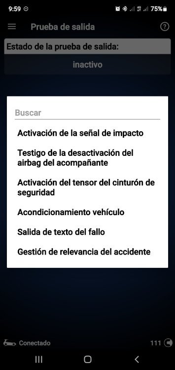

XBATMANX Publicado 10 de Febrero del 2022 Denunciar Publicado 10 de Febrero del 2022 en el módulo de airbags del obd11 esta lo de activar los pretensores pero me pide el código de taller Responder
