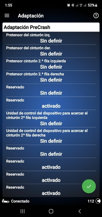

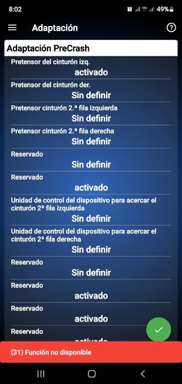

sera eso, no se si alguien lo prueba y le sale igual
o alguien que lo tenga y mande pantallazo de lo que le aparece en ese menú

Mi  coche es de 2017 ysi me viene la opcion en el MMI de activarlo y desactivarlo,tengo estos extras.
  • Cámara de visión trasera
  • Paquete de asistentes City
  • Paquete de asistentes Tour
  • Cámara y/o sensor de distancia (sistema de asistencia al conductor)
  • Sistema de aviso de límite de velocidad por reconocimiento de señales
  • Sistema de alerta por cambio involuntario de carril
  • Audi pre sense rear
  • Audi parking system plus
  • Audi side assist (asistente de cambio de carril)
  • Regulador automático de distancia (con función follow to stop) y control automático de velocidad (Tempomat)
Por lo que me comento un amigo que trabaja en Audi que  lo mas seguro esa sitema dde pretensado de cinturon puede ir ligada a la funcion
Audi pre sense rear.( que es la que detecta un posible   golpe y realiza la subida ventanillas y tensados de cinturones..
