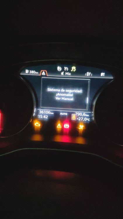

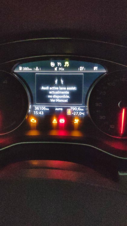

WillySonicteam Publicado 4 de Julio del 2020 Denunciar Publicado 4 de Julio del 2020 Buenas,hace poco cambie las manetas para instalar el lane asisst,el tema es que instale todo sin aprovechar el reloj central,preferi,ponerlo todo nuevo.El tema es que al instalar la pieza,al arrancar el coche me salieron monton de errores,pase el obd y me dice que e de calibrar el.sensor de la direccion. El tema es que con obd no hay mucha informacion,y e leido algo y es que en el apartado modulo 44: https://forum.obdeleven.com/thread/4170/golf-steering-wheel-angle-calibration La duda es que si alguien lo a hecho,y como funciona. Segun dicen en el hilo es dar a: -Modulo 44 -Ajustes Basicos -Iniciar sensor de angulo direccion En teoria con tener el volante centrado y solo el contacto dado se calibra solo. Sabeis informacion de esto? Responder

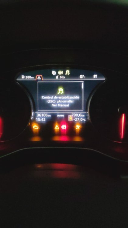

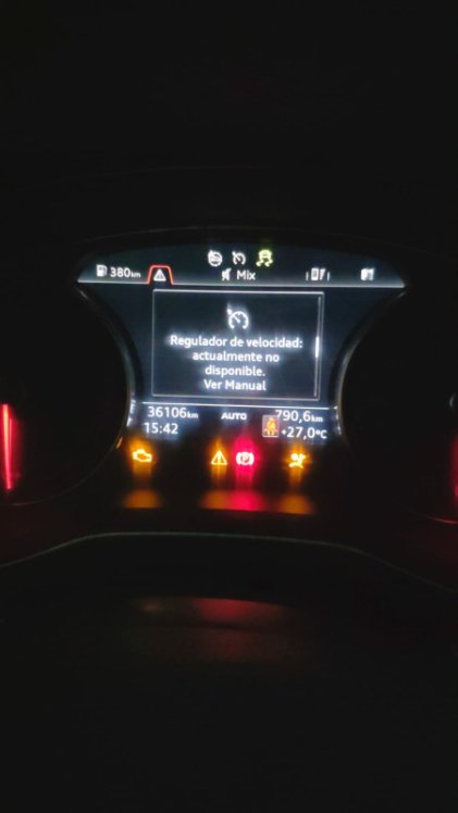

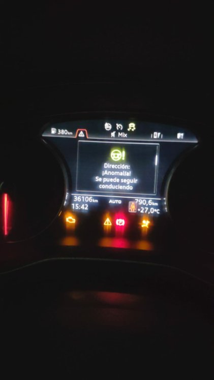

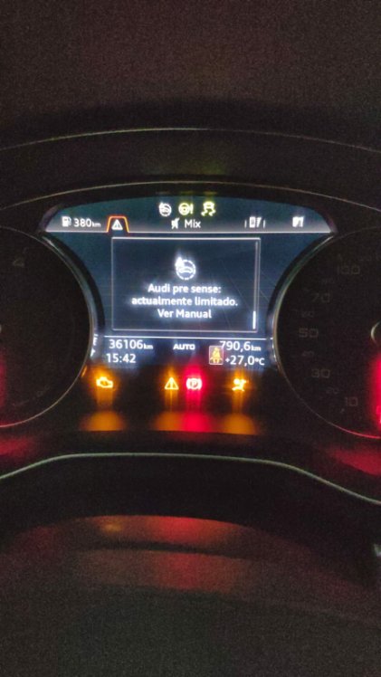

WillySonicteam Publicado 16 de Noviembre del 2020 Autor Denunciar Publicado 16 de Noviembre del 2020 Yo cuando cambie las manetas me salieron todos estos errores.Despues de que me calibraran aun tenia fallo airbag,que sale solo apagando coche y dejandolo 5 minutos. Responder
Carlisu84 Publicado 16 de Noviembre del 2020 Denunciar Publicado 16 de Noviembre del 2020 hace 32 minutos, WillySonicteam dijo: Yo cuando cambie las manetas me salieron todos estos errores.Despues de que me calibraran aun tenia fallo airbag,que sale solo apagando coche y dejandolo 5 minutos. me refiero los fallos que te salen con vagcom o eleven los del cuadro ya me imaginaba que serian eses Responder
Carlisu84 Publicado 16 de Noviembre del 2020 Denunciar Publicado 16 de Noviembre del 2020 hace 33 minutos, WillySonicteam dijo: Despues de que me calibraran aun tenia fallo airbag,que sale solo apagando coche y dejandolo 5 minutos. esto es raro porque borrandolo deberia de salir. Responder
WillySonicteam Publicado 16 de Noviembre del 2020 Autor Denunciar Publicado 16 de Noviembre del 2020 No deja borrar fallo airbag,se va apgando el coche y cerrandolo 5 minutos. Todos los fallos que tenia estaban en el modulo steering,ponia" sin calibracion de angulo" no salia ninguno mas. Responder
