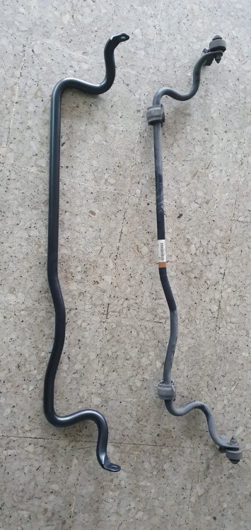

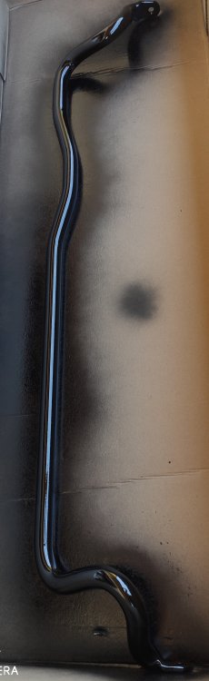

sergar Publicado 5 de Julio del 2020 Denunciar Publicado 5 de Julio del 2020 Buenas señores, pues he recibido hace unos días la barra estabilizadora h&r trasera, la he pintado este fin de semana de negro ( viene en azul y es muy cantosa de cara a la itv, habría que homologarla) y la montaré la semana que viene a ver que tal va la cosa. He decidido comprarla porque cuando voy solo en el coche lo noto bien, firme y asentado, pero cuando llevo pasajeros , especialmente detrás y el maletero lleno ( es un avant) noto que el coche de atrás barquea en exceso dándome algo de inseguridad en curvas rápidas con fuertes apoyos y éso que llevo los bilstein b8 montados, decir que éstas barras ya las he llevado en mi anterior vehículo y son gloria bendita, el coche entra plano en todas las curvas y no se mueve, parece otro..se aprecia mucha mas mejora que , por ejemplo, poniendo unos amortiguadores deportivos, pero bastante mas. En éste caso he optado solo por poner la trasera ( de momento) porque es donde veo que peca el coche, la trasera no se puede regular en firmeza pero la delantera si ( en el caso del A6 en dos posiciones) y eso resultaría aun mas llamativo en la itv, habría que tapar el agujero que no se va a emplear con fibra de vidrio o masilla, pulir bien para que quede a ras y pase desapercibido y después pintarla de negro...mas jaleo, pero vamos, que si veo mas adelante que lo requiere la pondré también, el precio de homologarlas son unos 300 euros incluyendo la visita a la itv, no es barato...un bote de pintura lacada negro brillo sale mas a cuenta . Las barras h&r ademas de ser mas gruesas, son mazizas, la oem trasera no llega a los 3 kg de peso porque está hueca en su interior mientras que la hr pesa 5,5kg , traen sus propios silentblocks de goma y tienen la ventaja de que no necesitan grasa ( es decir, son sin mantenimiento) ya que vienen forrados en su interior por una capa de teflón y de ése modo poder prescindir de la grasa y al mismo tiempo no generar ruidos. Decir que la barra la he pedido por ebay y está en torno a 235€ y la referencia de la misma es 33092ha2, si se quieren poner ambas la cosa se va a casi 500€ mas montaje si no lo haces tu, la referencia del pack delantera y trasera es 33092-2 En unos días subiré fotos de la barra y comentaré que tal va con ella montada. Responder

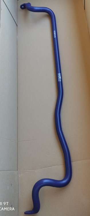

sergar Publicado 6 de Julio del 2020 Autor Denunciar Publicado 6 de Julio del 2020 (editado) Estaba más chula en azul pero...:( Editado 6 de Julio del 2020 por sergar Responder

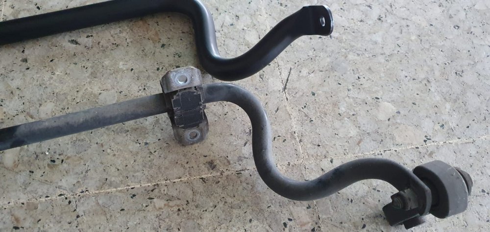

juakoman Publicado 6 de Julio del 2020 Denunciar Publicado 6 de Julio del 2020 Cómo se nota que su grosor es superior, pintaza! Y si, en azul molaba más. A mi de atrás no me da la impresión que barquee tanto, claro que quizás la neumática maquille mucho mis sensaciones. Lo que si me parece es que se resiste a entrar en las curvas con decisión. No se si la estabilizadora corregiría esto, pero vistas las medidas de estabilizadora, dentro del catálogo Audi no hay mucho, tendría que recurrir a h&r. A ver qué tal te va! Responder

sergar Publicado 6 de Julio del 2020 Autor Denunciar Publicado 6 de Julio del 2020 (editado) hace 5 horas, juakoman dijo: Cómo se nota que su grosor es superior, pintaza! Y si, en azul molaba más. A mi de atrás no me da la impresión que barquee tanto, claro que quizás la neumática maquille mucho mis sensaciones. Lo que si me parece es que se resiste a entrar en las curvas con decisión. No se si la estabilizadora corregiría esto, pero vistas las medidas de estabilizadora, dentro del catálogo Audi no hay mucho, tendría que recurrir a h&r. A ver qué tal te va! Pues la trasera oem me suena que eran 21mm y ésta son 26mm pero lo mas importante es que no es hueca como la original, ya digo que pesa casi el doble y el material es el mismo ( acero). La neumática seguro que hace mucho si, no obstante, ya digo...yo cuando voy solo o con mi mujer bien, el problema es cuando llevo ademas alguien detrás y el maletero lleno, ahí es cuando la cosa pierde mucho en mi opinión....y eso que llevo michelín pilot supersport en versión reforzada de flancos ( xl) mas los bilstein b8 casi nuevos ( llevaran 10.000km a lo sumo) Respecto a lo de entrar con decisión, no lo dudes...es su gran virtud, obedece de manera inmediata, cuando monte ambas en el bmw y lo probé por primera vez fue como dejar un coche y coger un kart casi jajaja, en éste caso al haber puesto solo la trasera, entiendo que se notara menos. Editado 6 de Julio del 2020 por sergar Responder

sergar Publicado 19 de Julio del 2020 Autor Denunciar Publicado 19 de Julio del 2020 (editado) El grosor es muy superior en las aftermarket pero más aún el peso, la oem al ser hueca pesa menos de la mitad. Al montarla, se emplean los mismos soportes que con la oem solo que se ponen los silentblock nuevos que vienen con la barra, las bieletas yo volví a montar las que llevaba el coche , estaban casi nuevas pero si se ve que están ya para cambiar es buen momento de hacerlo, en ese caso para mí las mejores siempre las meyle pero en su versión hd ( reforzadas) Editado 19 de Julio del 2020 por sergar Responder
