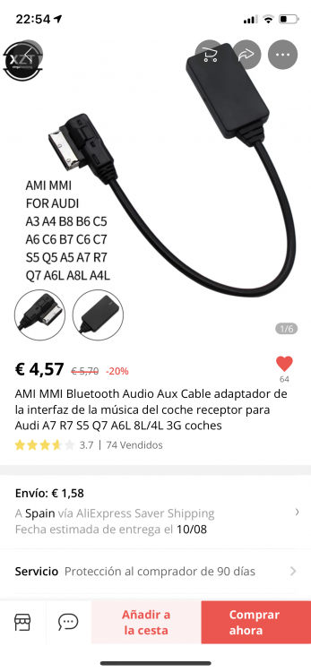

Buenas. Me comprado este cacharro y tengo que decir que va bien.se conecta a la ranura que tengo en la guantera.   Conectó el móvil y escuchó la música del móvil en el coche desde la toma aux. Spotify, amazon music. Lo que sea. Pero cuando apago el coche he notado que no se Desconecta. Hay alguna posibilidad de que cuando apague el coche no se quede encendido? Una ayudará con el tema. Gracias
Digo yo al apagar el MMI total tiene que cortar
la alimentacion  del AUX
Prueba hacerlo conecta el movil y apagas el MMI si tu telefono se desconecta es que hace lo correcto -No hablo que apagues el coche que lo hagas apagando con el MMI
Otra cosa a los 12-15 minutos que desconectar
la llave y cierras puertas el pulsador de luces de emergencia -el triangulo SE APAGA es el cierre total a CERO  del ordenador principal del coche
Prueba y comentas el que
suerte 👍👍👍

Buenas.  Siento la tardanza.  Pero estaba probándolo bien con las indicaciones que me facilitaste.
Probe las dos formas que me dijiste y la única que me funciona es la de cuando al de diez minutos de apagar el coche y cerrar con el mando hace el llamado “cero”... hay se apaga todo y no hay nada encendido. El otro método de apagar el mmi no me funciona o no se como se hace(jajajaja). Lo que yo hago es tener presionado el botón de mute y la pantalla del mmi se pone sin radio ni nada. Sale el logo de audi
SOLO ME QUEDA DARTE LAS GRACIAS. UN PLACER
