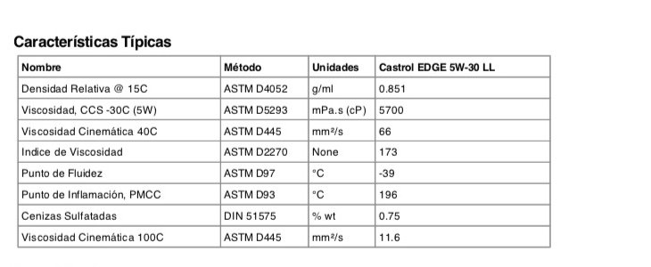

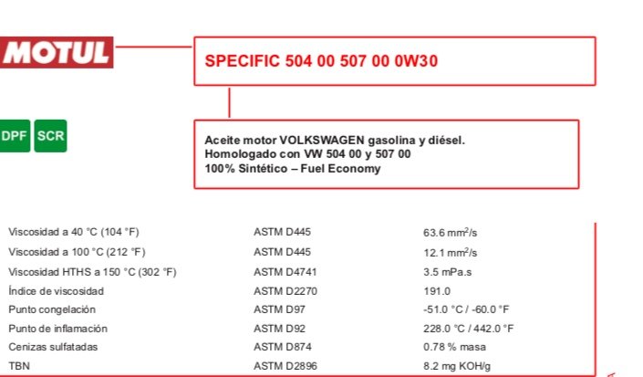

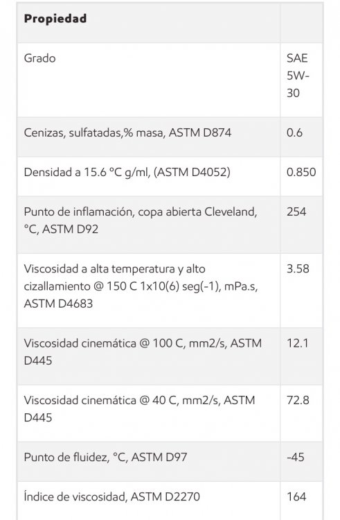

Supernova Publicado 11 de Julio del 2020 Autor Denunciar Publicado 11 de Julio del 2020 Muchas gracias por vuestras respuestas, Hoy iré a una tienda de repuestos q hay en Madrid y o cogeré Mobil 1 o Motul. Respecto a las especificaciones técnicas de un aceite, me podríais decir qué valores de los que adjunto en la imagen es mejor q Sean más elevados y cuales más bajos? Muchas gracias Responder

Supernova Publicado 11 de Julio del 2020 Autor Denunciar Publicado 11 de Julio del 2020 Especificaciones de Motul y Mobil1 Responder
Supernova Publicado 11 de Julio del 2020 Autor Denunciar Publicado 11 de Julio del 2020 Parece que a altas temperaturas son prácticamente iguales, el mobil 1 echa menos cenizas y el Motul gana en índice de viscosidad... Responder

Supernova Publicado 11 de Julio del 2020 Autor Denunciar Publicado 11 de Julio del 2020 Mobil 1 esp 5W30 va mas aditivado y tiene algo más de PAO. Parece ganar al Motul y al Castrol...que me dices del Xenum x1 o el xenum xpg? Tienen base ester y son unos 20 euros más caro los 5L (el xpg) Responder
