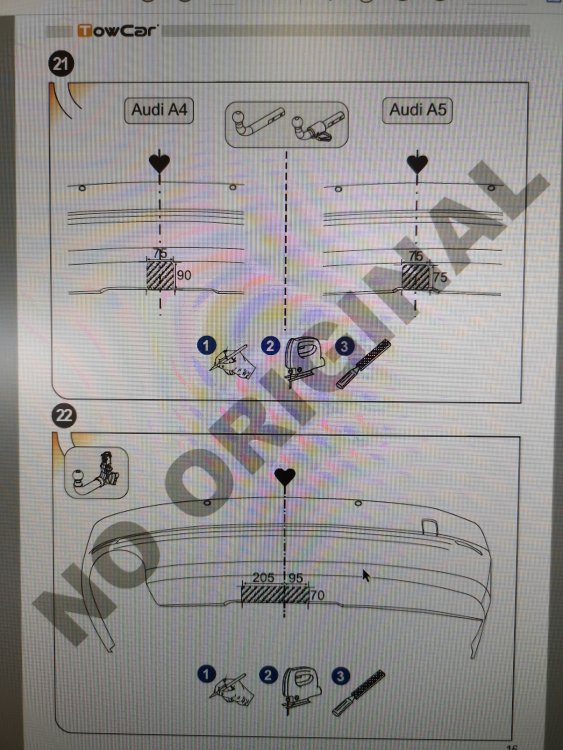

Me gustaría no tener que cortar el paragolpes en la zona visible, desconozco si alguno la lleváis, pero me ayudaría experiencias o fotos de otros usuarios.
He hablado con Hyperenganche y me dicen que la desmontable vertical hay que hacerle un pequeño corte "visible" y me ha descuadrado un poco.

Un amigo ha puesto en 2 bmw a posteriori y siempre con www.enganchesaragon.com por que dice que son buenos.   Si miras su web en las instrucciones si parece que haya que cortar algo. Pero parece por abajo, no en la trasera visible

Las que son de conexión vertical solo ha de hacerse un pequeño corte que no se ve en la zona inferior de la defensa.

Gracias compañero, yo llamé a La Fuente (hyperenganche), que alguna vez me han puesto alguno y bien y me dijeron que el desmontable vertical llevaba un corte VISIBLE, por eso estaba desanimado con el tema.
Por lo que veo en Enganchesaragon como dices pone NO VISIBLE, pero ¿tienen talleres concertados en algún sitio o algo?
