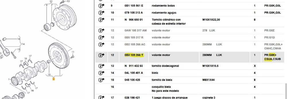

awein Publicado 11 de Junio del 2021 Denunciar Publicado 11 de Junio del 2021 (editado) hace 41 minutos, Tsaroth dijo: Supongo que este será compatible: https://www.oscaro.es/kit-de-embrague-volante-motor-sachs-2289-000-298-8407531-10025-p#/?vid=40827 Hola. Según el ETKA la referencia que se corresponde al coche es: 0B2105266T Por lo que he preguntado no es posible localizarlo fuera de origen.... unos 1500€ sólo el bimasa(creo que a nadie se le ocurre mirar el modelo de embrague/bimasa cuando compras coche) . Editado 11 de Junio del 2021 por awein extra Responder

awein Publicado 3 de Abril del 2023 Denunciar Publicado 3 de Abril del 2023 (editado) En 31/3/2023 a las 15:26, hatim1911 dijo: Lo que quiero decir que podéis negociar con ellos para bajarles más el precio, ganan contigo unos 400 en mano de obra más unos 500 con el embrague... Es una barbaridad tio Hola. Te cuento como acabó mi tema con el embrague... Lo he gestionado(pedir las piezas) a través de https://www.galrecambios.com/ Trato de 10 y precio incomparable...(conste que han tenido que pedirlo a origen....) Mi modelo de bimasa(0B2105266T) no se vende fuera de origen(concesionario), acorde a motor CSUA y cambio PNE, debido a un acuerdo de restricción a terceros. Vamos que Audi se asegura que pases por caja... Intenta localizarlo y ya verás... Vamos que la salsa fueron unos 1300€ bimasa+kit de embrague. En mi caso lo he montado yo siguiendo instrucciones elsawin y apoyo en etka.... pero si lo hubiese llevado a taller tela... además hacen falta útiles para montar el kit de embrague al bimasa... Vamos que entre una cosa y otra casi 1500€ sin mano de obra... Por lo de ahora bien... pero tengo claro que los bimasa de este B8K5 viene mal dimensionado y volverá a petar... entre otras cosas(y es una sospecha mía) parte del problema lo crea el asistente de frenada para cuando arrancas(en pendientes especialmente). Ese tiempo(par de segundos) que el coche está frenado antes de arrancar... Espero que sirva de ayuda a quien le toque... Un saludo. Editado 3 de Abril del 2023 por awein Ampliar info Responder

awein Publicado 2 de Diciembre del 2023 Denunciar Publicado 2 de Diciembre del 2023 Buenos días... Reflotó esto y pregunto por si alguien recientemente ha tenido que cambiar bimasa...tras 2 años y 50k con bastante ciudad... Empieza a dar síntomas de que empieza el deterioro. Sabe alguien si hay un alternativo al bimasa 0b2105266t que esté mejor dimensionado...por si han sacado una actualización tipo(me lo invento)0b2105266X Un saludo a todos! Responder
