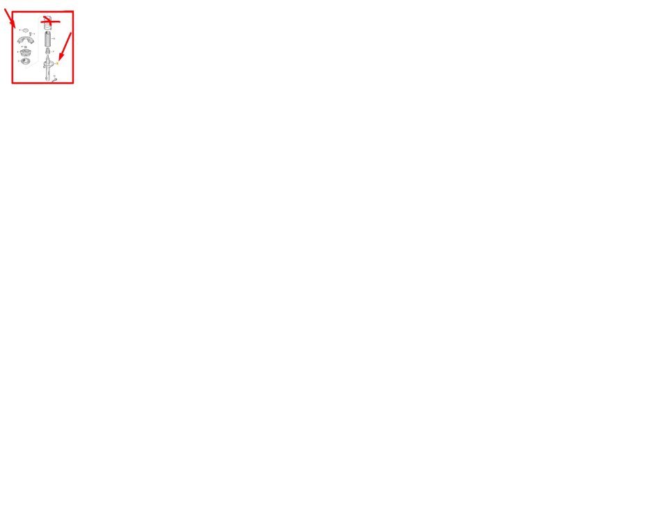

Sr. Pazuzu Publicado 1 de Julio del 2022 Denunciar Publicado 1 de Julio del 2022 Yo empezaría revisando los amortiguadores. Si están manchados, toca sustituirlos. Lo acabo de hacer (he cambiado todo menos el muelle) y se le han quitado todos los ruidos. Responder
