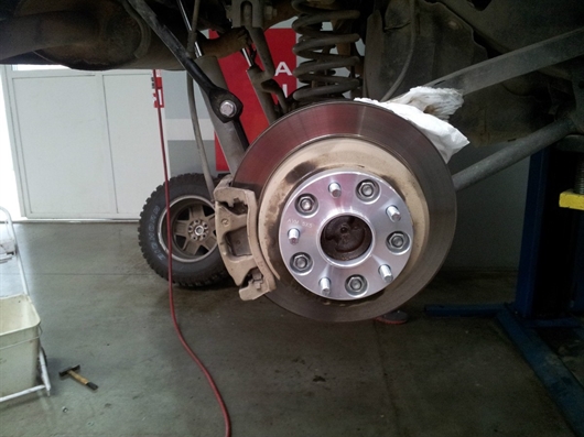

Si eso son doble centraje y doble fijacion. Como los que tengo 😀
hace 2 horas, Pep Estarellas dijo:
¿de los que llevan espárragos a la rueda?
