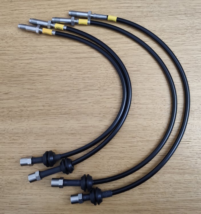

Harigami Publicado 8 de Julio del 2020 Denunciar Publicado 8 de Julio del 2020 Buenas gente, tengo una duda existencial. He adquirido las pinzas de un Audi S5 de 2015 para ponerselas a mi A4 B8 cambiando discos y pastillas, y ya de paso quiero aprovechar para poner latiguillos metálicos. El caso es que no me aclaro con las referencias de HEL, que es el fabricante elegido. Porque tienen una referencia para A5, otra para A4 B8, otra para el 3.0 TFSI... y no se si en realidad son los mismos latiguillos o cambia algo. He escrito a Hel y me contestan que los latiguillos que me corresponden son los aud-4-376, pero su contestación ha sido tan breve que me hacen dudar. ¿Alguno que haya cambiado latiguillos me podría decir? Responder
ToTa Publicado 8 de Julio del 2020 Denunciar Publicado 8 de Julio del 2020 Yo compre estos para mi S5 B8 son en negro y la referencia es aud-4-351 por si te sirve de algo. Responder
Harigami Publicado 8 de Julio del 2020 Autor Denunciar Publicado 8 de Julio del 2020 Gracias ToTa! Esa es otra referencia que manejaba porque al poner las pinzas de un S5 (que son idénticas a las del S4 B8) pensaba que debería llevar los latiguillos del S5. Pero en Hel me dicen que los latiguillos que debería poner son los específicos para A4 B8 sin tener en cuenta que voy a poner pinzas de S5. No quiero verme con todo desmontado y que no me valgan los latiguillos... Responder
ToTa Publicado 8 de Julio del 2020 Denunciar Publicado 8 de Julio del 2020 Lo q puede variar es el tamaño del latiguillo, la rosca suelen ser todas iguales, asique no tendrás problemas. ¿¿La referencia que pusiste son transparentes no?? Responder
A4b8 Publicado 8 de Julio del 2020 Denunciar Publicado 8 de Julio del 2020 Yo los compre son los AUD-4-363, que son para S4. Esos son los que ellos me aconsejaron por teléfono, por lo visto lo lleva también el A4 B8 3.0 TFSI, que es mi caso. Aún no los he puesto. Saludos. Responder
Harigami Publicado 8 de Julio del 2020 Autor Denunciar Publicado 8 de Julio del 2020 (editado) Por lo que indicais tiene su sentido, que la referencia sea relativa a la longitud del latiguillo. El de la referencia 376 seria el mas largo y por tanto vale para todos los A4B8, y los otros son algo mas cortos. Supongo que el s4 no tiene versión avant y los latiguillos seran algo mas cortos, aunque por lo que veo hablamos de 1-2 cm de diferencia. Editado 8 de Julio del 2020 por Harigami Responder
