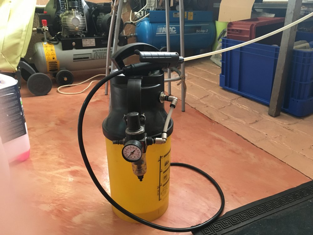

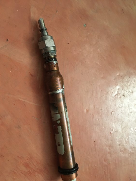

El aceite del radiador lo saco por barrido con un invento que me hice con una bombona de fumigar y con un util, lo inserto en el lugar del filtro y hago un barrido. Cuando veo que no sale aceite sucio y que ya sale el nuevo que es de un color a azulado verdoso, paro. El del comvertidor es mas complicado sacarlo y hay se queda. Arranco un segundo el coche para que la bomba expulse el resto. “UNOS SEGUNDOS”.

es muy facil. Logicamente, pondremos el tapon del carter y el filtro nuevo. Quitamos el tapon de llenado Que se encuentra junto al filtro y con la bomba que comente antes, le inyecto el aceite hasta que rebose, como en las cajas de cambios normales.

Perdonarme si no es el sitio donde hacer estos comentarios. Si he puesto mal las fotos. Es la primera vez que escribo algo aqui. Las fotos son de la bomba casera para meter el aceite y el util para insertarlo en el Hueco  del filtro. Espero que os sirva de algo.
