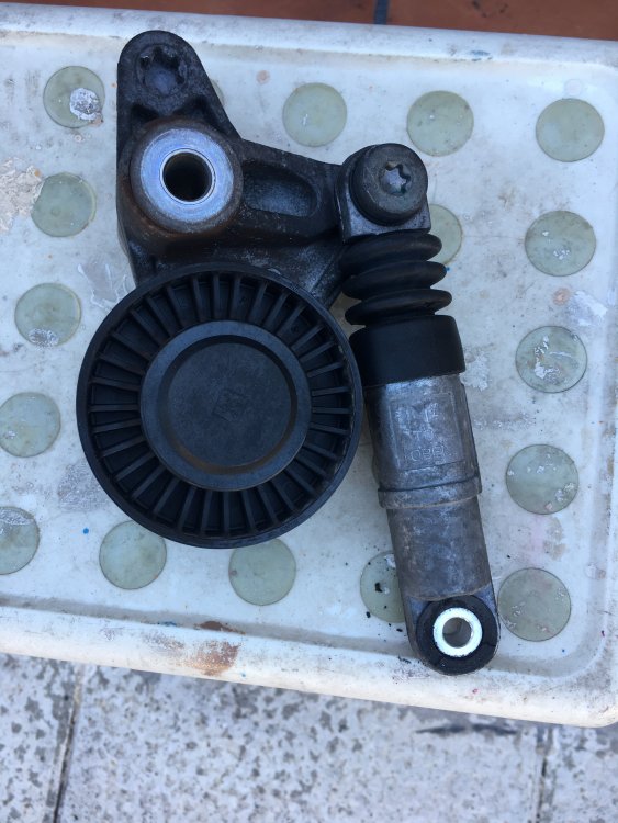

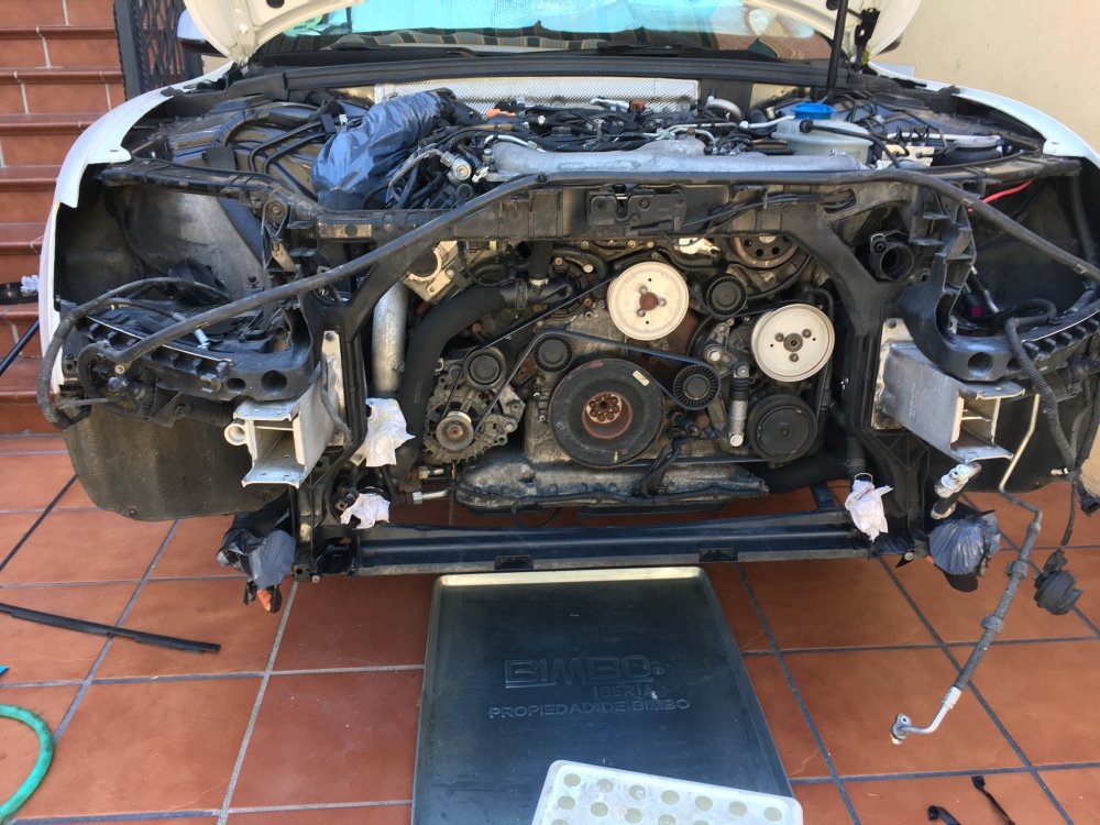

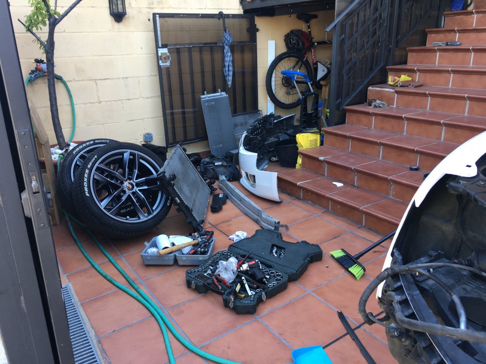

rodrigueras69 Publicado 10 de Julio del 2020 Autor Denunciar Publicado 10 de Julio del 2020 Perdonarme que intente crear otro tema y me copio lo del anterior tema. lo que queria comentar sobre este otro tema es un ruido en la correa de servicios. Llevaba ya tiempo queriendo solucionarlo y esta semana me puse manos a la obra. La verdad que una vez que te pones es muy facil desmontar todo. Bueno, pues al lio. Despues de desmontar me encontre varios problemas. No solo era la correa. El tensor se quedo gripado. Se le desplazo el eje con lo cual la correa no tensaba. No se si devido a esto, la polea del cigueñal se estaba fastidiando y la cambie tambien. La polea del alternador era fija y la sustitui por una con embrague. Uno de los tres rodillos estaba mal y ya cambie los tres, y ya que tenia todo descojonado, cambie la bomba de agua, y la correa de distribucion con su tensor. Ya aproveché para limpiar los radiadores que estaban lo siguiente a mal. Tengo que mencionar que quite el del aire acondicionado por que tenia una fuga en una torica y ya aprovechaba para cambiarlas y cargar el gas de nuevo. Que no le viene mal. Con esto quiero decir que se trabaja super bien. Os mando las fotos para que lo veais. Las voy a intentar mandar en orden. No se como hacer para comentar una a una. Responder
rodrigueras69 Publicado 10 de Julio del 2020 Autor Denunciar Publicado 10 de Julio del 2020 Este es el culpable de todo. Responder

ibi Publicado 9 de Enero del 2021 Denunciar Publicado 9 de Enero del 2021 Si mal no me equivoco, el morro del A5 está preparado para vascular quitando dos tornillos, y así no tener que retirar radiadores ni faros..... Creo recordar que sólo hay que retirar el parachoques y el cubrecarter. Saludos Responder
