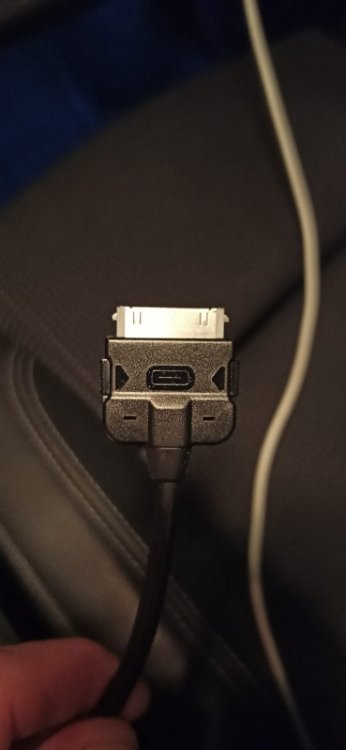

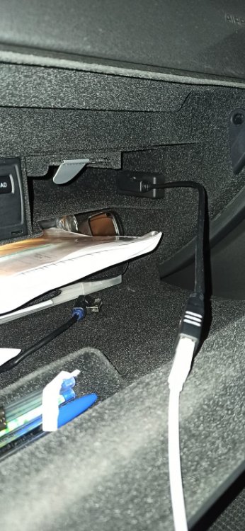

Yo tengo la conexión en la guantera, y venían dos cables:
Uno es de conexión MMI (creo que se llama) a USB
Otro es de conexión MMI a conexión iPOD (No tengo iPOD y no lo he probado)
El que saca conexión USB solo funciona con un PENDRIVE. Si conecto el teléfono, me dice algo así
 * Audi Music Interface: Este dispositivo o tipo de cable no es compatible.

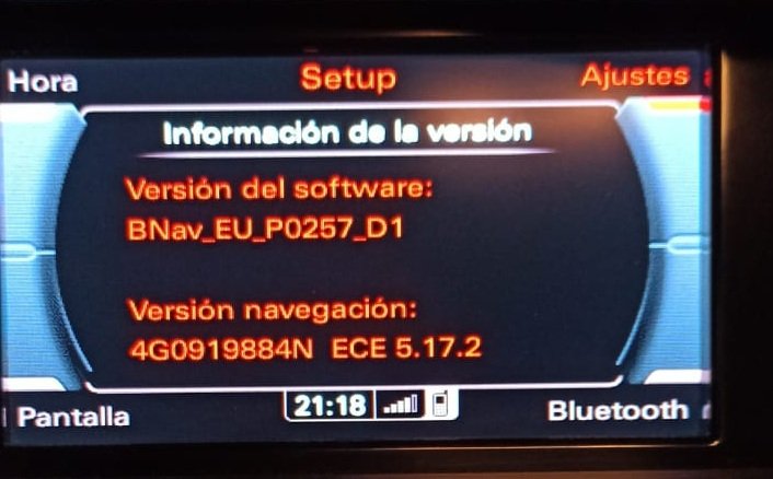

Te paso algunas fotos para que veas los cables, el mensaje, así como la versión de MMI que llevo instalada.

Perdona la tardanza pero la sincronía para eses puerto no es para el teléfono tendrás que convertir la de iPOD para ANDROID o el teléfono que sea
Ese USB que te DA EL AVISO en PANTALLA es de 5V negativo y Pos y dos líneas de datos el del teléfono es diferente ademas claroesta de llevar alimentación de 5V
