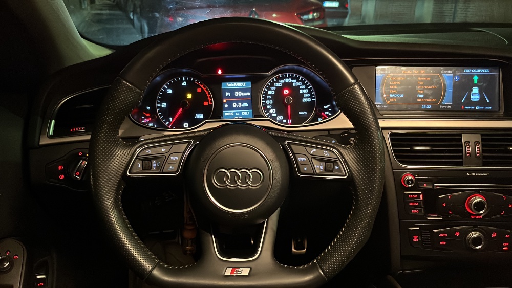

Vidaloka Publicado 6 de Enero del 2023 Denunciar Publicado 6 de Enero del 2023 hey que tal? al final has conseguido hacer funcionar todo? Por cierto hacer funcionar el volante de la generación siguiente si que es imposible ya no(adjunto foto)? Saludos. Responder
