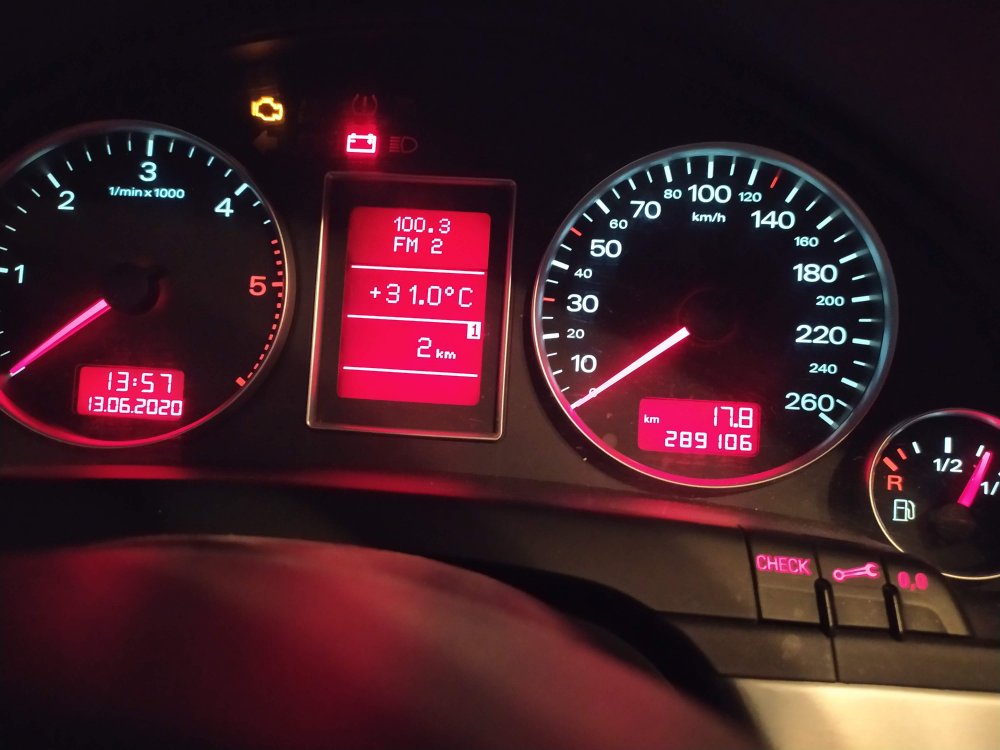

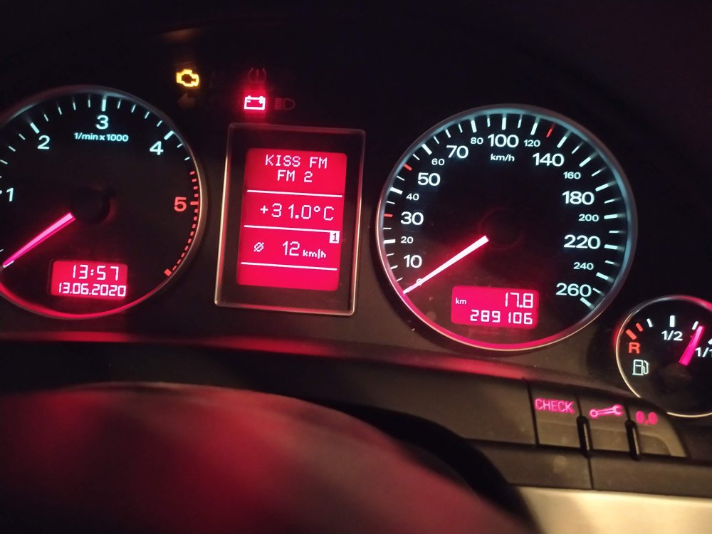

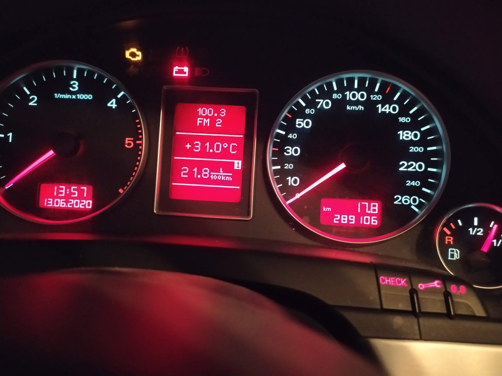

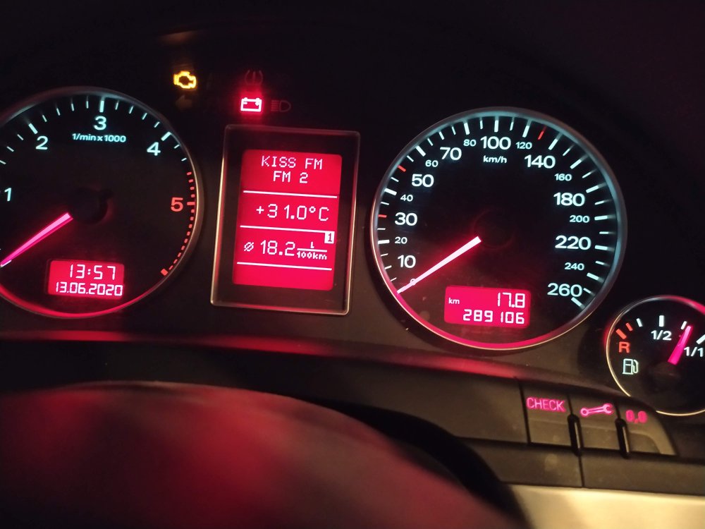

Ankawa Publicado 14 de Julio del 2020 Denunciar Publicado 14 de Julio del 2020 (editado) Buenas a todos, quería contar mi experiencia con este coche, y es que ya me trae de narices la verdad. Anteriormente tenia un motor BLB pero rompí el esparrago del tensor de la correa de distribución, así que encontré un motor BRE de un Audi a6 creo. lo monte. El coche arranco bien, pero no iba del todo perfecto, y aun no va, tengo que cambiarle el turbo y los inyectores para ir descartando cosas. noto como una perdida de 40 caballos mas o menos en el coche, lei por el foro que si cambiabas el BLB por BRE tenias que cambiar admisión y turbo, a parte de las válvulas que controlan la geometría del turbo etc, bueno el caso es que el BRE monta una valvula con 3 salidas si no me equivoco mal que es para la admisión que es variable. única diferencia, porque todo lo demás es igual, y confirmo aquí y ahora que la admisión del BRE le vale al BLB. solo hay que quitarle el cable del pulmón y siempre esta abierta, no se aprecia absolutamente diferencia, el tema del turbo estoy en ello para cambiarlo por si tuviese la geometría atascada, no se... pero tendría que ser el mismo turbo, son idénticos, vamos... lo siguiente del turbo probare con inyectores y tandem. Bien después de poner todo el calvario pasado con el coche aun o va fino... va como a 100 caballos y el coche no tira la verdad, pero lo mas raro es el consumo pongo fotos. intento poner un video de youtube, y decir que le puse otro caudalimetro bosh de un 1.9 tdi y mismo resultado, y quitandole directamente el caudalimetro, lo mismo.... Bueno llegados a este punto ando muy perdido, no se por donde empezar a mirar estos consumos. llega hasta 40 muchas veces, y le acabo de echar exactamente 50 litros, decir que siempre echo 50 litros y la vez anterior me hizo 430 km... Editado 14 de Julio del 2020 por Ankawa Responder
Carlisu84 Publicado 15 de Julio del 2020 Denunciar Publicado 15 de Julio del 2020 Vaya fiasco hombre.. Al consumo instantáneo no hay que hacerle mucho caso, lo que vale realmente es lo que hiciste de la medición por litros kms. Esos consumos te los hace por carretera o por ciudad? El mio en ciudad y algo de carretera no baja del 8,5 Bueno lo primero debemos sabes el estado de los inyectores que posiblemente de estar el motor parado antes de comprarlo no estén muy bien, ídem de lo mismo del cableado. Si tienes vagcom revísalo. El turbo es posible que esté también atascado de no usarse y yo le hubiera puesto el tuyo. Lo del cauda si te hace lo mismo el coche con el conectado que sin el, es que lo tienes mal. Responder
AzagraMac Publicado 15 de Julio del 2020 Denunciar Publicado 15 de Julio del 2020 (editado) En estos casos, lo mejor es: - Olvidar lo que dice el FIS, llena el tanque hasta los topes,reseteas el trip y a conducir, uso normal.. etc. - Verificar de mas barto a mas caro los elementos, partiendo de filtro de aire, admision.... - Comprobar con vagcom si te esta reportando algun error - si todo lo anterior no cambia, ya tocaria ir mirando lo caro, inyectores, turbo, si tienes EGR limpiarla... etc Ese consumo es una burrada, pero hay que ver muchos factores, yo por ejemplo mido en km totales que hecho desde que tengo el Audi, concretamente: 44.760km a fecha de hoy, y me hace un cosnumo de 6.95l/100 (que no esta nada mal para ser un gasolina), luego entre repostajes, pues es muy variado, los he tenido modo flanders con consumos de 5l/100 haciendo uso todo autopista a 110km/h clavados, y de hasta 27l/100 aprentado las marchas cambiando casi al corte, claro luego haces cuentas y el primer deposito he llegado hacer 1.140km de autonomia y le dejado seco, con apenas 5L que se van en el trayecto del deposito al motor.... a no llegar ni a 400km con un deposito, y el tanque es de 70L, no he llenado nunca mas de 66L de Zumo 98 Asique, yo que tu, reposta hasta los topes, conduccion normal, si puedes autopista y manteniendo velocidad constante, y mira los km que te haces hasta la reserva (no tienes que hacerlos de golpe jajaja), si asi, nos dices que no pasas de 600km, algo falla. Mi vecino con un B7 2.7 V6 TDI, ronda los 700km por deposito Editado 15 de Julio del 2020 por AzagraMac Responder

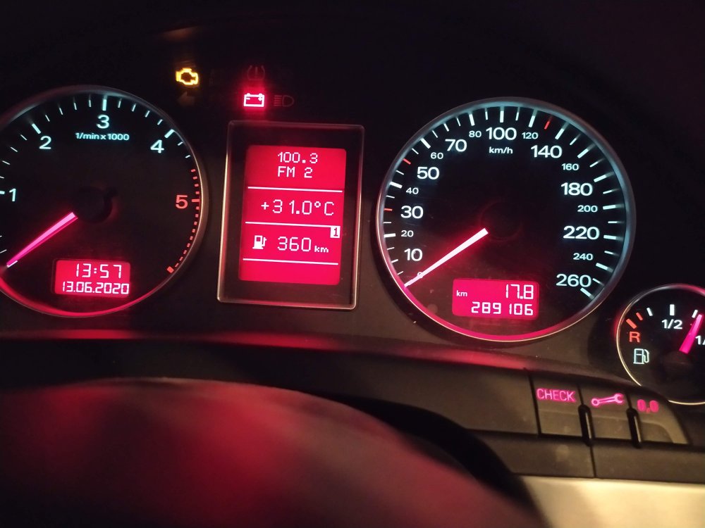

Ankawa Publicado 18 de Julio del 2020 Autor Denunciar Publicado 18 de Julio del 2020 (editado) En 15/7/2020 a las 4:43, Carlisu84 dijo: Vaya fiasco hombre.. Al consumo instantáneo no hay que hacerle mucho caso, lo que vale realmente es lo que hiciste de la medición por litros kms. Esos consumos te los hace por carretera o por ciudad? El mio en ciudad y algo de carretera no baja del 8,5 Bueno lo primero debemos sabes el estado de los inyectores que posiblemente de estar el motor parado antes de comprarlo no estén muy bien, ídem de lo mismo del cableado. Si tienes vagcom revísalo. El turbo es posible que esté también atascado de no usarse y yo le hubiera puesto el tuyo. Lo del cauda si te hace lo mismo el coche con el conectado que sin el, es que lo tienes mal. Pues mira, hoy le he hecho 100 kilometros y los km que me quedan por hacer son los mismos, 360km, es decir que el ordenador esta un poco como loco y como ya dije el coche tiene 90 cv, no tiene mas,(teoricamente tiene que tener 170-175, coche con centralita reprogramada, egr anulada, no va bien en bajos, esta como retenido totalmente, lo curioso es que no hecha nada de humo negro ni nada por el estilo, todo perfecto, el motor suena redondo no, lo siguiente, es que me tiene loco el coche, como ya sabes no tengo vagcom, suelo usar delphi, pero los inyectores los valores que me dan en delphi están dentro de lo razonable... el turbo igual... Resumiendo que lo unico que le veo al coche es que vibra el motor de 2000 a 2600 rpm se le quita totalmente pasado ese regimen, sobre todo lo noto mas en 4 y 5 ( es como si el coche quisiese pero no puede) y lo del consumo del FIS, no se si es que le falta comida, en fin me tiene loco. Cuando le cambie los inyectores y la tamden junto al turbo tiene que ir totalmente como iba antes Editado 18 de Julio del 2020 por Ankawa Responder
