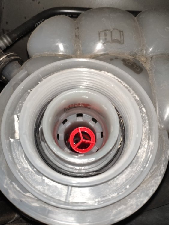

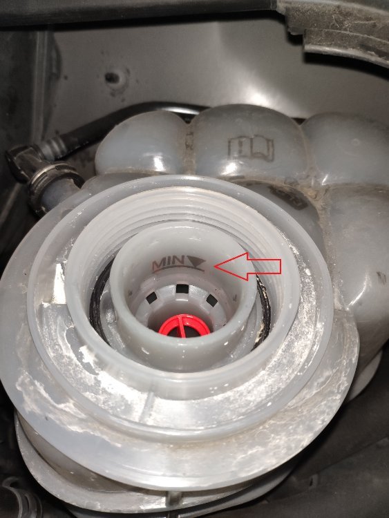

Mielinos Publicado 23 de Diciembre del 2023 Denunciar Publicado 23 de Diciembre del 2023 Hola, acabo de mirar y veo que en mi deposito pone G13. Pongo foto a ver como lo veis, pero tengo otra duda al quitar el tapón he visto el indicador de nivel y no tengo ni idea de si esta bajo. Veo la marca del mínimo y ahí no llega la pieza esa roja que flota en el liquido.... Debería llegar esa pieza al mínimo? debo comprar G13 y rellenarlo yo mismo o no lo mezclo con el viejo....? Tengo que hacer un viaje de 687km de ida y 6897km de vuelta y así igual no debo ir. Como lo veis ? Saludos Responder
alagar27 Publicado 23 de Diciembre del 2023 Denunciar Publicado 23 de Diciembre del 2023 hace 2 horas, Mielinos dijo: Hola, acabo de mirar y veo que en mi deposito pone G13. Pongo foto a ver como lo veis, pero tengo otra duda al quitar el tapón he visto el indicador de nivel y no tengo ni idea de si esta bajo. Veo la marca del mínimo y ahí no llega la pieza esa roja que flota en el liquido.... Debería llegar esa pieza al mínimo? debo comprar G13 y rellenarlo yo mismo o no lo mezclo con el viejo....? Tengo que hacer un viaje de 687km de ida y 6897km de vuelta y así igual no debo ir. Como lo veis ? Saludos El nivel debe estar marcado en otra parte de la botella. Tanto mínimo como el máximo. Y puedes meter nuevo anticongelante siempre sea mismo tipo que el que llevas ahora, no mezclar. Responder
Mielinos Publicado 23 de Diciembre del 2023 Denunciar Publicado 23 de Diciembre del 2023 Hola, pues el deposito esta en mal sitio, no se puede ver bien. No encuentro las marcas de nivel en el exterior. Por eso digo que viene ese flotador rojo que indica el nivel... No será ese el sistema para saber el nivel ?? En algún otro coche vi algo similar una flotador que cuando quitas el tapón sube o baja indicando el nivel.... mirare mejor por fuera pero creo que no se ve nada... Saludos Responder
alagar27 Publicado 23 de Diciembre del 2023 Denunciar Publicado 23 de Diciembre del 2023 hace 8 minutos, Mielinos dijo: Hola, pues el deposito esta en mal sitio, no se puede ver bien. No encuentro las marcas de nivel en el exterior. Por eso digo que viene ese flotador rojo que indica el nivel... No será ese el sistema para saber el nivel ?? En algún otro coche vi algo similar una flotador que cuando quitas el tapón sube o baja indicando el nivel.... mirare mejor por fuera pero creo que no se ve nada... Saludos Que raro porque en mi a4 2.0 tdi se ve perfectamente nivel anticongelante Justo se ve esto que te enseño y se ve claramente en el mio Responder
