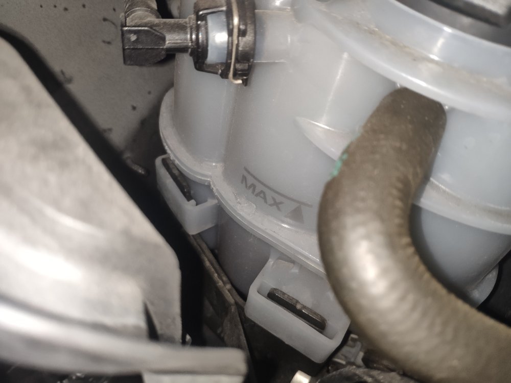

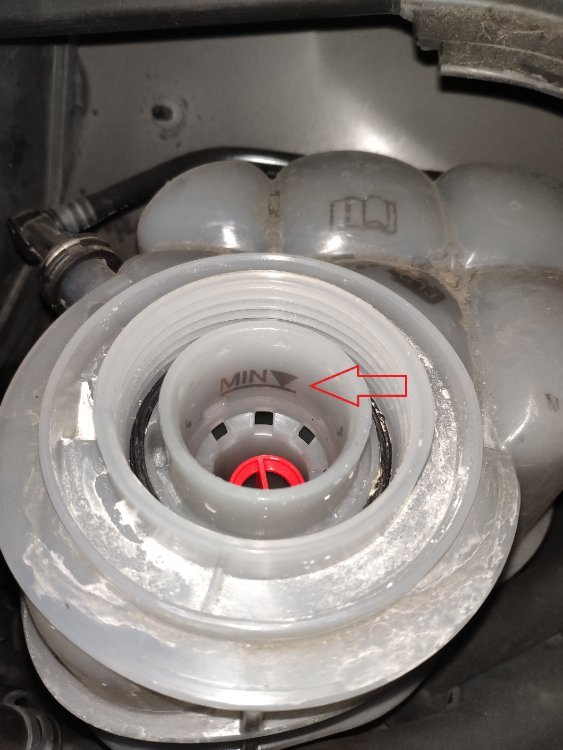

Mielinos Publicado 23 de Diciembre del 2023 Denunciar Publicado 23 de Diciembre del 2023 Hola, lo he encontrado pero he tenido que abrir una tapa de plástico que cubre toda esa zona, no me refiero a la tapa de apertura donde va metido el deposito sino la tapa entera... Bueno esto es lo que veo, de color bien pero me da que tiene poco liquido no se no se ve bien. Puedo con vcds ver que nivel lleva o no hay electrónica o sensores por ahí ?? Yo creo que habría que meterle un poco de G13 y ver si se mantiene el nivel. Es curioso por que en el exterior viene marcado el nivel MAX y en el interior el MIN NO entiendo nada.... Saludos Responder
Carlisu84 Publicado 23 de Diciembre del 2023 Denunciar Publicado 23 de Diciembre del 2023 Con vagcom no se puede ver el nivel de anticongelante. Si le pones la linterna del móvil encima del depósito o una linterna puedes apreciar por donde está el nivel. Por otro lado que curioso eso del nivel, sin verlo físicamente no tiene logica 1 Responder

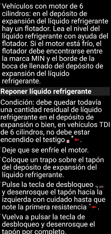

Mielinos Publicado 1 de Enero del 2024 Denunciar Publicado 1 de Enero del 2024 En 24/12/2023 a las 9:12, Darkt dijo: Te recomiendo que consultes el manual de tu coche para salir de dudas. Ponle el refrigerante original que te indique el manual. Hola, efectivamente en el manual del coche viene que el nivel se mira el mínimo con el flotador y el máximo en el exterior. Curioso. Yo creo que esta bajísimo así que mañana iré al taller a ver si tienen G13, espero que no me digan que ahora se pone G12++ y demás ya veremos. saludos Responder
