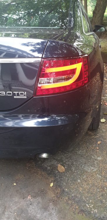

alberfb88 Publicado 15 de Julio del 2020 Denunciar Publicado 15 de Julio del 2020 Buenas! Pues hoy le he cambiado los faros traseros a mi a6 britanico. Ya que el antiniebla trasera estaba en el piloto derecho y tiene que estar en el izquierdo. Ahora después de instalarlos al poner marcha atrás se me ilumina el antiniebla trasero y al encender el antiniebla trasero se me encienda la luz de marcha atrás Tan fácil como codificarlo, hay alguna opción en el menu verde?? Agradeceria vuestra ayuda. Muchas gracias estos son los faros Responder
alberfb88 Publicado 15 de Julio del 2020 Autor Denunciar Publicado 15 de Julio del 2020 También me acabo de dar cuenta que al frenar se encienden los antiniebla y no las luces de freno..vaya follón Responder

alberfb88 Publicado 24 de Julio del 2020 Autor Denunciar Publicado 24 de Julio del 2020 probare a modificar cables a ver que pasa, todavia no He podido ecHar un vistazo, a ver si no tengo que comprar otros faros, porque los de series estan algo viejos y los nuevos son los que dan problemas. MucHas gracias por la ayuda Responder
