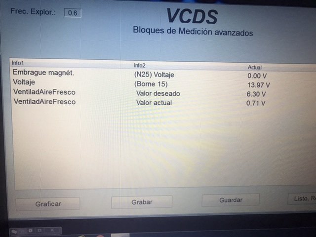

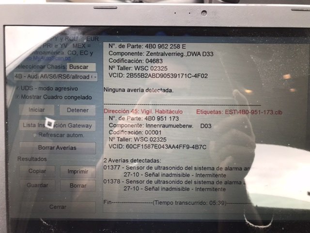

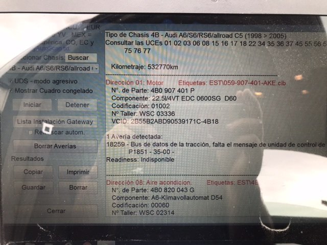

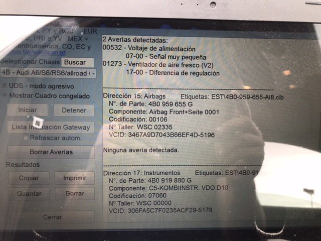

Muy buenas abro este tema procedente del subforo tengo un Audi a6 2.5 tdi AFB con 534000 km a sus espaldas. Desde aproximadamente principio de año me ha estado fallando esporádicamente y cuando fallaba no funcionaba nada de lo nombrado, luego volvía y seguía tan pancho. Hasta hace un mes que dejo de funcionar por completo. El coche arranca normal pero por las
palancas no funciona ni intermitentes ni limpias y el clima le doy a encender, enciende la pantalla pero no funciona nada

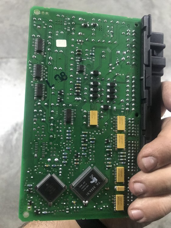

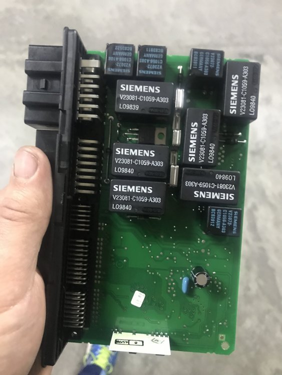

Probé y cambie el interruptor de detrás del bombín y nada. Fui al desguace a por una unidad confort la cambié pero nada. Probé cambiar el rele 602 y nada.
Otra cosa de que me he percatado es que cuando dejaba un intermitente puesto y quitaba el contacto se quedaba pitando con la luz del cuadro encendido y ahora solo pita
