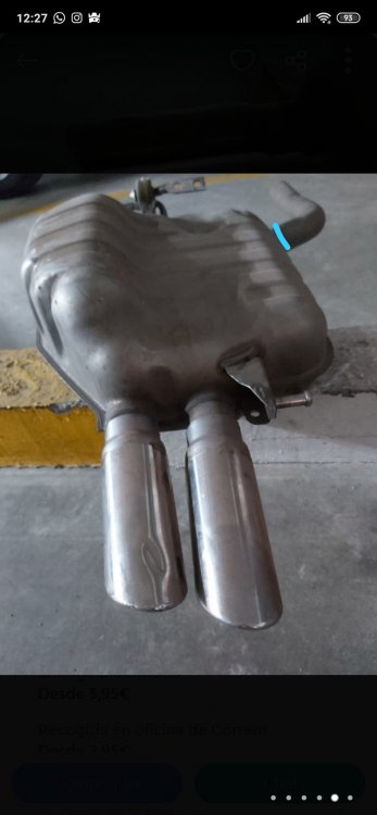

Buenos días, tengo un Audi A4 B8 2.0 tdi con 143 cv del 2010. Buscando un poco más de sonido en el escape he pensado en ponerle una valvula justo antes del silencioso final, para poder abrir y cerrar con un mando. Así mismo, al pasar itv quitaría la válvula y pondría una tapita.
Como lo veis? Lo marcado en azul es donde iría la válvula.
Tendría buen sonido?

Muchas gracias por la foto! La idea es hacer exactamente eso, aunque en vez de poner una abrazadera soldar un enganche para atornillar ahí bien la valvula, o una tapa.
Mi pregunta es, siendo un motor 2.0 tdi, sonará bien? Lo único es que los gases no pasan por el silenciador final, no?

Buenos días, justo hoy he quitado el silenciador (dejándolo como en tu foto) y el coche suena exactamente igual. Por que puede ser?
En 18/7/2020 a las 15:10, jesusxd00 dijo:
EL DPF, catalizador y el silencioso intermedio serán los que más amortiguen el sonido. El problema es quitarlos...que de cara a la ITV hay que volverlos a poner para que pase.
