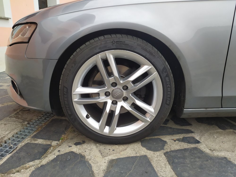

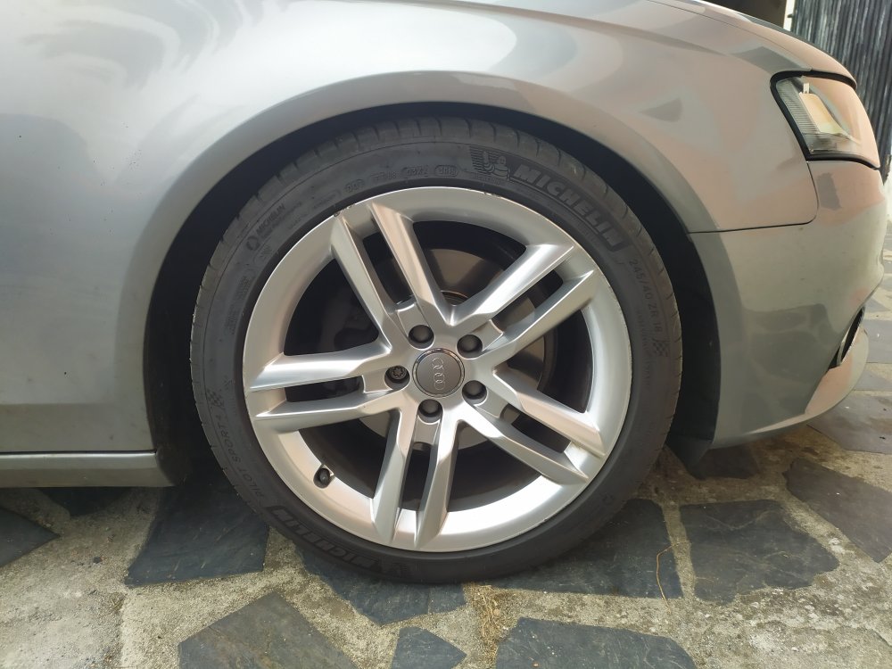

Hola compañeros,
Hace una semana le cambie la suspensión de serie por la Sline (amortiguadores Sach super touring) + muelles eibach pro kit 35/30 negros E10-15-011-01-22.
En cuanto al comportamiento estoy encantado, he ganado mucha estabilidad y aplomo. Lo que no me me acaba de cuadrar es la diferencia de alturas entre las ruedas del mismo eje. Hay casi 1 centímetro de diferencia en la altura entre las ruedas del eje delantero. En el eje trasero pasa algo similar.
¿Cual puede ser el motivo? Tanto amortiguadores como muelles son nuevosIMG_20200719_134736.jpg.60b2723301bce2c7512419d5897a9fa2.jpg
Lo has montado tú o te lo han montado en un taller?
Lo único que se me ocurre, a parte de que sería muy extraño que alguno de los muelles de uno de los lados fuese más corto, es que al montar el conjunto muelle/amortiguador nuevos haya quedado el muelle remontado en uno de los silemblocks del conjunto con lo que no quedaría bien asentado en el mismo y supongo que podría provocar una descompensación en la altura. O esto o algún otro fallo en el montaje.
