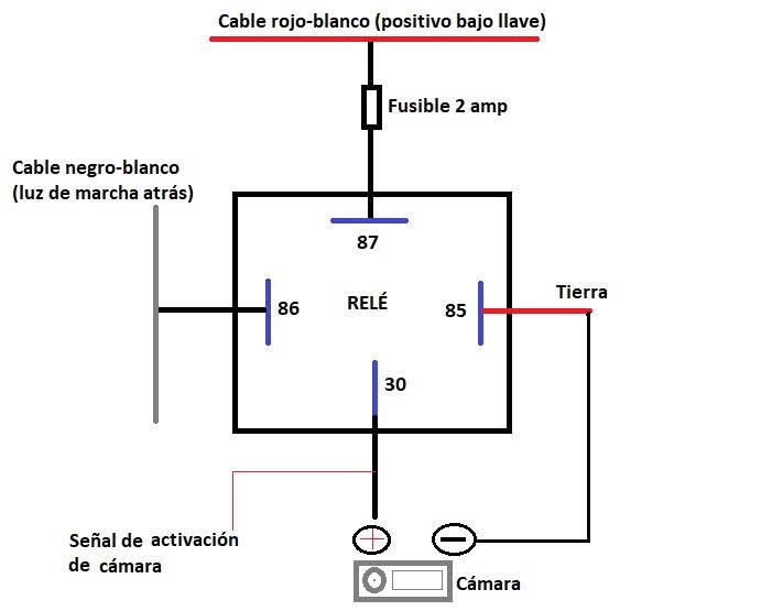

Tsaroth Publicado 6 de Noviembre del 2020 Denunciar Publicado 6 de Noviembre del 2020 En 22/9/2020 a las 13:32, MCM_8400 dijo: Yo pasé el cable de la camara por la parte superior de las puertas, cerca del techo, en 5 minutos estaba pasado. No se si meter otra conexion wifi es buena idea, bastante lio hay ya entre el carplay, el obd wifi, etc No he probado lo de Ok google, no soy de “hablar a las cosas” . A ver si lo pruebo Buenas. Entiendo que al final la conexión de cámara trasera que has hecho es esta? Estoy recopilando información antes de que me llegue el rsnav y la verdad es que me estoy haciendo la picha un lio.... Responder
Farn68 Publicado 7 de Noviembre del 2020 Denunciar Publicado 7 de Noviembre del 2020 hace 20 horas, Tsaroth dijo: Estoy recopilando información antes de que me llegue el rsnav y la verdad es que me estoy haciendo la picha un lio.... Ese esquema es correcto @Tsaroth, pero falta que el cable negativo de la cámara que va al terminal 85 (Tierra)del relé vaya a un punto de masa del coche. Es un concentrador de cables marrones atornillados a la carroceria. Es fácil encontrar alguno cerca de las conexiones. No deberías tener problema con la cámara si la conectas de este modo. Responder
