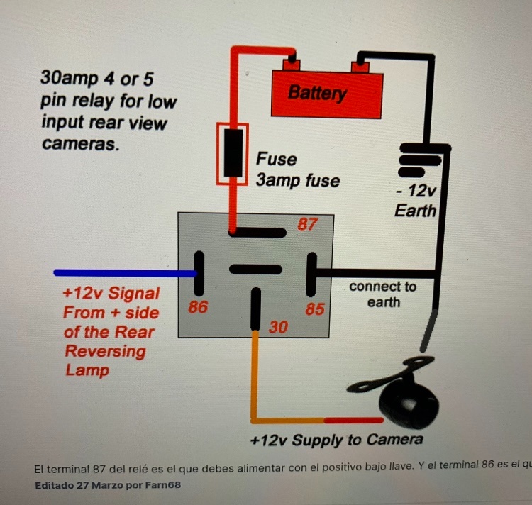

Tsaroth Publicado 7 de Noviembre del 2020 Denunciar Publicado 7 de Noviembre del 2020 hace 2 horas, Farn68 dijo: Ese esquema es correcto @Tsaroth, pero falta que el cable negativo de la cámara que va al terminal 85 (Tierra)del relé vaya a un punto de masa del coche. Es un concentrador de cables marrones atornillados a la carroceria. Es fácil encontrar alguno cerca de las conexiones. No deberías tener problema con la cámara si la conectas de este modo. Muchas gracias @Farn68, tú siempre tan atento. Mil gracias. Un saludo. Responder

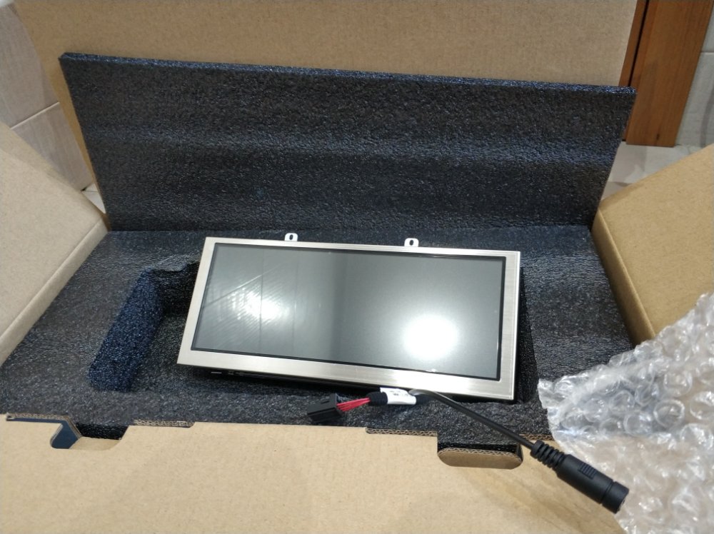

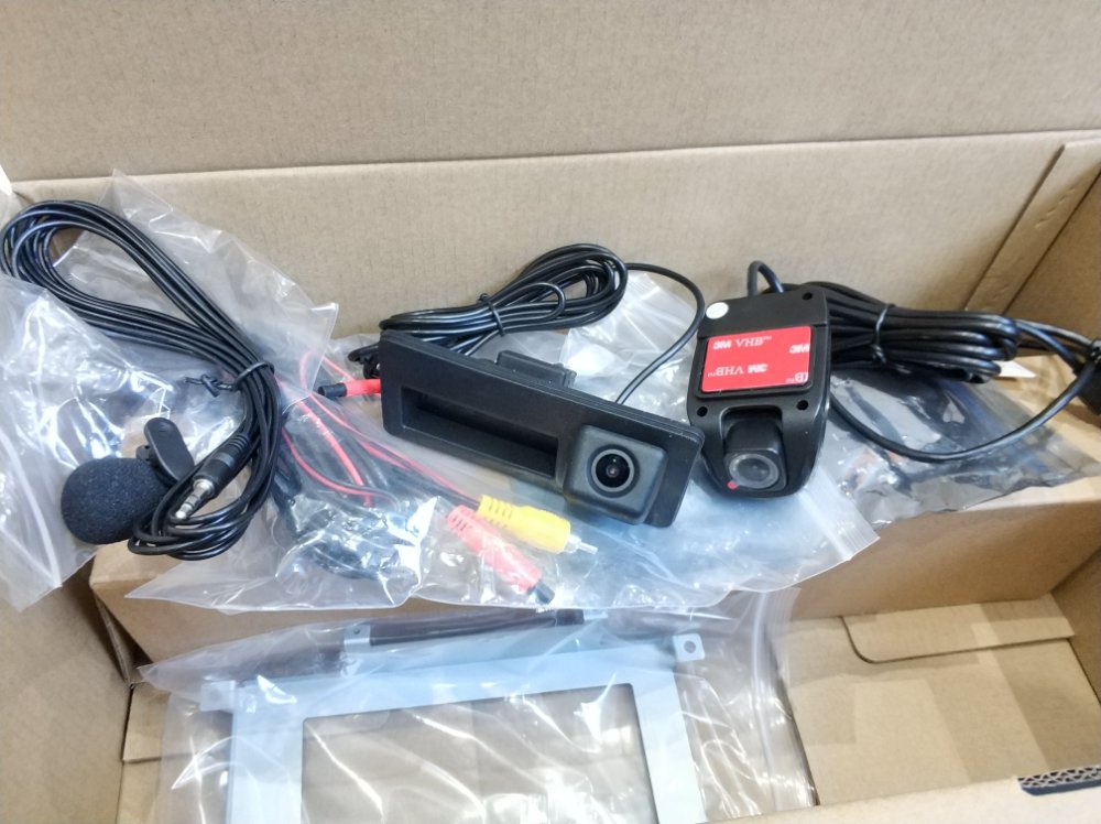

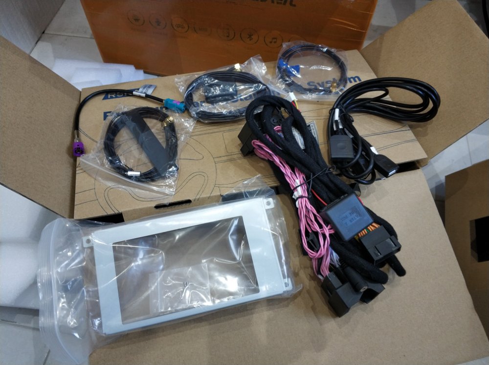

Tsaroth Publicado 9 de Noviembre del 2020 Denunciar Publicado 9 de Noviembre del 2020 Buenas. Pues acaba de llegar el paquete. Confirmado que la cámara trae además de los cables de positivo y masa otro cable rojo de activación unido al cable rojo de vídeo. Un pequeño unboxing Decir que el empaquetado es muy bueno. Se echa en falta un etiquetado del cableado. A ver cuando me puedo poner manos a la obra, en Lugo estamos con cierre perimetral y en mi garaje no tengo fácil "operar"... Saludos. Responder
Farn68 Publicado 9 de Noviembre del 2020 Denunciar Publicado 9 de Noviembre del 2020 (editado) hace 3 horas, Tsaroth dijo: Buenas. Pues acaba de llegar el paquete. Confirmado que la cámara trae además de los cables de positivo y masa otro cable rojo de activación unido al cable rojo de vídeo. Un pequeño unboxing Decir que el empaquetado es muy bueno. Se echa en falta un etiquetado del cableado. A ver cuando me puedo poner manos a la obra, en Lugo estamos con cierre perimetral y en mi garaje no tengo fácil "operar"... Saludos. Fantástico¡¡¡ ......Si por mí fuera, no tendría inconveniente en echarte una mano¡¡¡ Pero creo que no va a poder ser... (P.D.: Te ha faltado una foto del marco de la pantalla...) Editado 9 de Noviembre del 2020 por Farn68 Responder
Tsaroth Publicado 9 de Noviembre del 2020 Denunciar Publicado 9 de Noviembre del 2020 (editado) hace 3 horas, Farn68 dijo: Fantástico¡¡¡ ......Si por mí fuera, no tendría inconveniente en echarte una mano¡¡¡ Pero creo que no va a poder ser... (P.D.: Te ha faltado una foto del marco de la pantalla...) Muchas gracias por el ofrecimiento @Farn68 , espero que se me dé bien la instalación. Estás en todo eh!! Los marcos no los desempaqueté todavía, vienen tan bien protegidos que me daba pena sabiendo que no voy a montar aún, pero tengo que echarles un ojo a ver si está todo correcto. Un saludo. Editado 9 de Noviembre del 2020 por Tsaroth Responder

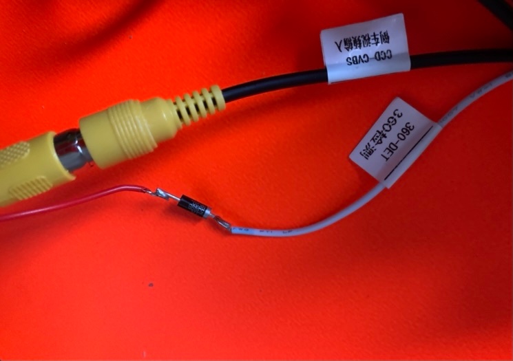

MCM_8400 Publicado 10 de Noviembre del 2020 Denunciar Publicado 10 de Noviembre del 2020 (editado) En 6/11/2020 a las 17:09, Tsaroth dijo: Buenas. Entiendo que al final la conexión de cámara trasera que has hecho es esta? Estoy recopilando información antes de que me llegue el rsnav y la verdad es que me estoy haciendo la picha un lio.... Perdona que no te haya contestado antes, pero ando con mil cosas. ¿Tu coche es manual? Si es manual, necesitas un diodo, en la parte que va conectada a la pantalla. Te adjunto una foto que en la que se ve como y donde va conectado el diodo, ya que el manual no es muy claro. Además del diodo, necesitas un fusible (con porta fusible), y un rele de 12 voltios. Parte pantalla: -RCA amarillo de cámara conectado a CCD-CVBS -Diodo: línea gris conectado a cable gris “360-DET”. Al otro extremo del diodo (sin línea) conectar el cable rojo de la cámara (el cortito que va junto al RCA) Parte maletero: sigue el esquema que te adjunto, esta en un post de @Farn68 , no tengo el enlace a mano. Conexiones rele: -87: alimentación de +12v. Yo lo cogí de la toma del mechero que hay en el maletero. Pásalo por un fusible (1A debiera ser suficiente) -85: conectar a masa a un cable marron que veas. Hay un tornillo de masa por la zona con varios cables marrones conectados. A este cable conecta también el negro de la cámara, para llevarle la masa. -30: cable rojo de la cámara. Por aquí llegan los +12v a la cámara cuando entra el rele. -86: es la señal de de luz de marcha atrás. Cuando metes marcha atrás, salen +12v por el cable blanco y negro de la centralita. Lo he marcado con una flecha morada. Empalmar ese cable blanco y negro con el 86 del rele. Es más fácil de lo que parece . Simplemente cuando llega tensión al 86, se cierra el contacto del rele, y pasa la tensión +12v, del 87 al 30. Necesario que el 85 esté conectado a masa, al igual que la cámara. Después en el RSNav eliges la cámara 360 AHD. Yo lleve el cable de la cámara por la parte de arriba de las puertas, al no haber cables por ahí, habrá menos posibilidades de interferencias Cualquier duda, pregunta!! saludos Editado 10 de Noviembre del 2020 por MCM_8400 Responder
Tsaroth Publicado 10 de Noviembre del 2020 Denunciar Publicado 10 de Noviembre del 2020 hace 3 horas, MCM_8400 dijo: Perdona que no te haya contestado antes, pero ando con mil cosas. ¿Tu coche es manual? Si es manual, necesitas un diodo, en la parte que va conectada a la pantalla. Te adjunto una foto que en la que se ve como y donde va conectado el diodo, ya que el manual no es muy claro. Además del diodo, necesitas un fusible (con porta fusible), y un rele de 12 voltios. Parte pantalla: -RCA amarillo de cámara conectado a CCD-CVBS -Diodo: línea gris conectado a cable gris “360-DET”. Al otro extremo del diodo (sin línea) conectar el cable rojo de la cámara (el cortito que va junto al RCA) Parte maletero: sigue el esquema que te adjunto, esta en un post de @Farn68 , no tengo el enlace a mano. Conexiones rele: -87: alimentación de +12v. Yo lo cogí de la toma del mechero que hay en el maletero. Pásalo por un fusible (1A debiera ser suficiente) -85: conectar a masa a un cable marron que veas. Hay un tornillo de masa por la zona con varios cables marrones conectados. A este cable conecta también el negro de la cámara, para llevarle la masa. -30: cable rojo de la cámara. Por aquí llegan los +12v a la cámara cuando entra el rele. -86: es la señal de de luz de marcha atrás. Cuando metes marcha atrás, salen +12v por el cable blanco y negro de la centralita. Lo he marcado con una flecha morada. Empalmar ese cable blanco y negro con el 86 del rele. Es más fácil de lo que parece . Simplemente cuando llega tensión al 86, se cierra el contacto del rele, y pasa la tensión +12v, del 87 al 30. Necesario que el 85 esté conectado a masa, al igual que la cámara. Después en el RSNav eliges la cámara 360 AHD. Yo lleve el cable de la cámara por la parte de arriba de las puertas, al no haber cables por ahí, habrá menos posibilidades de interferencias Cualquier duda, pregunta!! saludos Muy bien explicado @MCM_8400. Se me escapaba el tema del diodo. Mi coche es manual sí. Muchísimas gracias por la info. Saludos. Responder
Tsaroth Publicado 10 de Noviembre del 2020 Denunciar Publicado 10 de Noviembre del 2020 Por cierto @MCM_8400 qué diodo tengo que comprar? Uno cualquiera a 12v? Responder
MCM_8400 Publicado 10 de Noviembre del 2020 Denunciar Publicado 10 de Noviembre del 2020 hace 1 hora, Tsaroth dijo: Por cierto @MCM_8400 qué diodo tengo que comprar? Uno cualquiera a 12v? Si, de 12 Voltios, mínimo 2W. Yo lo puse de 12V 5W. Despues lo encintas bien, que por ahí van +12Voltios y te podría hacer un corto. También compre una cinta aislante de tela, para envolver los cables y evitar ruidos. Recomendable, como siempre, desconectar el positivo de la batería y no dar al contacto hasta tener todo conectado. Yo le dí al contacto con la guantera quitada, y me dio fallo por el interruptor del airbag de la guantera. Se quita con vagcom y listo, pero mejor tener todo conectado para evitar sorpresas Saludos Responder
