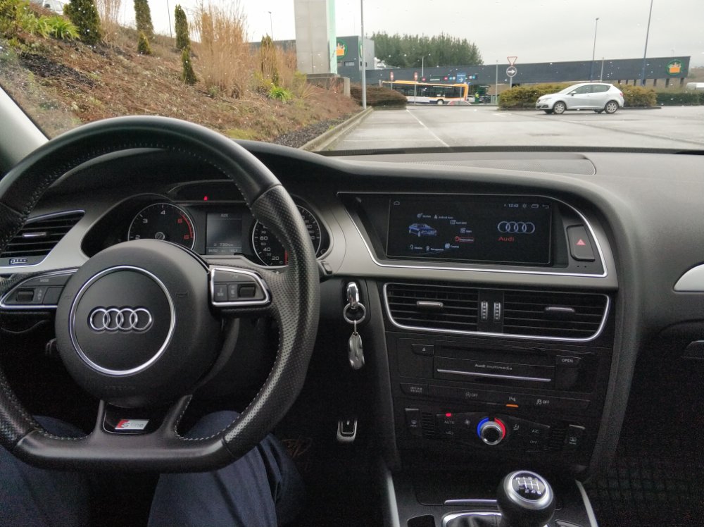

Tsaroth Publicado 31 de Diciembre del 2020 Denunciar Publicado 31 de Diciembre del 2020 hace 15 horas, Kukuxumuxuru dijo: Tsaroth Conseguiste solucionar el problema del usb, que tal va el cacharro en general acabados, funcionamiento, etc, algunas fotillos serian de agradecer. Es que en el grupo de facebook pues como que la gente esta teniendo muchísimos problemas con el Pues estoy contento con él por lo fluido que va. Funciona muy bien.. Los acabados no están mal, lógicamente no son como los de Audi, pero la apariencia no es mala y el ajuste bastante bueno. El tema del usb tengo que desmontar la pantalla y comprobar la conexión, pues no me funciona nada de ese arnés, nu los usb ni la tarjeta sim. Mañana, si saco un minuto hago alguna foto Un saludo. Responder

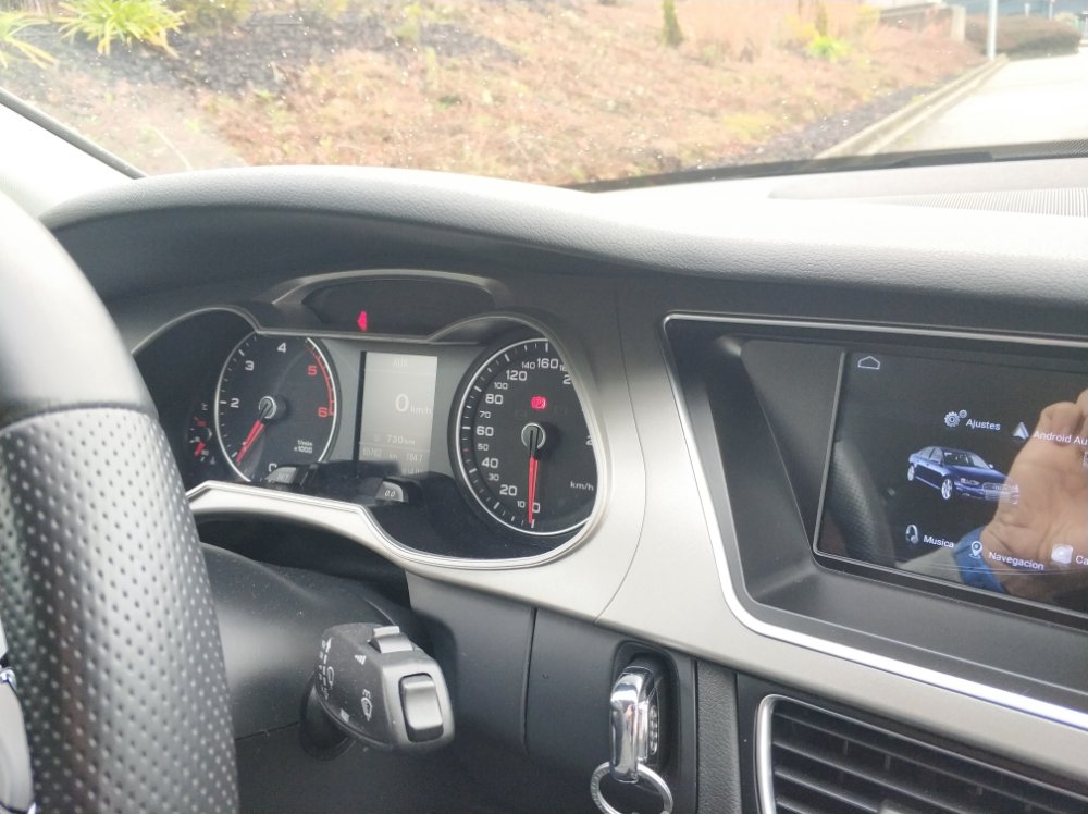

Tsaroth Publicado 2 de Enero del 2021 Denunciar Publicado 2 de Enero del 2021 Buenas. Ahí va alguna foto. Si queréis algún detalle más de cerca lo pongo sin problema. Saludos Responder
Tineo Publicado 2 de Enero del 2021 Autor Denunciar Publicado 2 de Enero del 2021 juer, yo lo veo con muy buen ajuste en las dos piezas de la carátula ni siquiera se ven cambios de plano al trasluz. Responder
Tsaroth Publicado 2 de Enero del 2021 Denunciar Publicado 2 de Enero del 2021 hace 13 minutos, Tineo dijo: juer, yo lo veo con muy buen ajuste en las dos piezas de la carátula ni siquiera se ven cambios de plano al trasluz. El ajuste está muy bien, no hay crujidos ni ruidos y el acabado no tiene duda, pero lógicamente no son las calidades de Audi. Esta carátula pesa casi la mitad que la original. Aun así estoy contento con el conjunto. El RsNav va como un tiro, no hay ralentizaciones de ningún tipo y tengo lo que quería, no romper mucho la estética original. Responder
