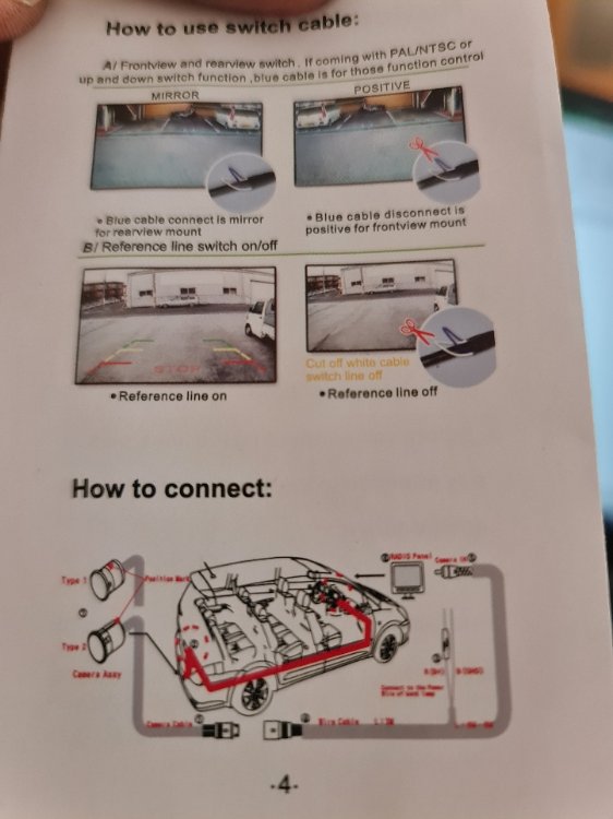

Yokyco Publicado 3 de Febrero del 2021 Denunciar Publicado 3 de Febrero del 2021 Hola, espero me podáis ayudar, ando un poco desesperado y no se como actuar ya. Tengo mi Audi a5 con cámara trasera de serie, le he instalado el rsnav 3 y todo funciona perfectamente, me he envalentonado y he comprado la cámara delantera, la he instalado y pasado todos los cables, he conectado el cable de video, el negativo y el positivo pero cuando pongo marcha atrás, sólo se sigue viendo la cámara trasera y no la delantera, he probado varias configuraciones en el Rsnav, pero solo consigo que se vea la cámara delantera cuando pongo marcha atrás. Es cuestión de configuración, o hay que conectar algún cable más? Las instrucciones de mi cámara pone esto Responder
Yokyco Publicado 3 de Febrero del 2021 Denunciar Publicado 3 de Febrero del 2021 hace 4 minutos, Yokyco dijo: Hola, espero me podáis ayudar, ando un poco desesperado y no se como actuar ya. Tengo mi Audi a5 con cámara trasera de serie, le he instalado el rsnav 3 y todo funciona perfectamente, me he envalentonado y he comprado la cámara delantera, la he instalado y pasado todos los cables, he conectado el cable de video, el negativo y el positivo pero cuando pongo marcha atrás, sólo se sigue viendo la cámara trasera y no la delantera, he probado varias configuraciones en el Rsnav, pero solo consigo que se vea la cámara delantera cuando pongo marcha atrás. Es cuestión de configuración, o hay que conectar algún cable más? Las instrucciones de mi cámara pone esto Sorry, no me deja editar. Responder
Farn68 Publicado 3 de Febrero del 2021 Denunciar Publicado 3 de Febrero del 2021 hace 57 minutos, Yokyco dijo: Sorry, no me deja editar. En el caso de otras pantallas Android (cualquier marca) la gestión de las cámaras es diferente en función de si son OEM o aftermarket, pero además de esto y por lo que "creo" ver en esa hoja de info que has subido, el cable azul actúa como interruptor entre la función "mirror" o "front". Como en el caso de las líneas, que pueden mostrarse o no según esté el cablecito (cortado o no). ¿Has probado el funcionamiento de la cámara cambiando la configuración en el menú del RSNav, diciéndole que NO es OEM? ¿El positivo de la cámara delantera de dónde lo has tomado? Responder
Yokyco Publicado 3 de Febrero del 2021 Denunciar Publicado 3 de Febrero del 2021 hace 4 horas, Farn68 dijo: En el caso de otras pantallas Android (cualquier marca) la gestión de las cámaras es diferente en función de si son OEM o aftermarket, pero además de esto y por lo que "creo" ver en esa hoja de info que has subido, el cable azul actúa como interruptor entre la función "mirror" o "front". Como en el caso de las líneas, que pueden mostrarse o no según esté el cablecito (cortado o no). ¿Has probado el funcionamiento de la cámara cambiando la configuración en el menú del RSNav, diciéndole que NO es OEM? ¿El positivo de la cámara delantera de dónde lo has tomado? Pues casi no sé como lo he conectado bien, lo que he hecho ha sido configurar la cámara como dvr, y en las configuraciones, hay una opción que permite elegir que hace el sistema después de engranar marcha atrás, simplemente he configurado que se encienda la cámara dvr. Así que funciona genial ahora Muchas gracias a todos Responder
