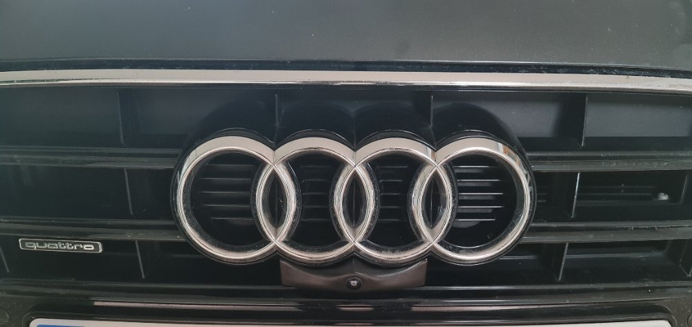

En 4/2/2021 a las 22:17, Yokyco dijo:
De momento te paso una foto de como queda la cámara delantera,  mañana de que baje al garaje hago el video.
Me decidí por este modelo porque queda más centrada que otras que ví, además es de gran angular y se ve bastante bien todo el frente,  es bastante fácil pasar el cable al interior, que era mi mayor miedo

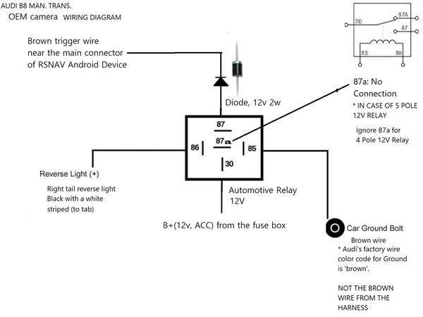

Buenas chicos, al final no me di aguantado mas y le di al enter, 8,8 pedida
Una pregunta, ¿ cual es el motivo de ponerle el diodo zener en el cable de la camara trasera ?
Zener?
No es un diodo común para proteger al rsnav de un drenaje inverso en el esquema con relé... O es otro esquema diferente?
Publicado (editado)
hace 11 horas, Tineo dijo:
Zener?
Si, ese es el esquema que tengo yo, gracias Tineo por la aclaración, por cierto me estoy fijando en el esquema y pone diodo de 12v 2w y aquí estáis poniendo de 5w
Editado por Kukuxumuxuru
hace 1 hora, Kukuxumuxuru dijo:
La corriente que va a cruzar al trigger del rsnav es residual, solo es la señal de activación al transistor que lanza la visualización de la cámara trasera.
Yo diria que seria suficiente con un diodo de 1w o incluso menos; ahi el sr. Kim se ha curado en salud, jeje.
hace 7 horas, Tineo dijo:
Pues si que se cura, si. Yo en casa tengo de 5w y de 1w cual me aconsejar que le meta
