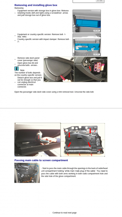

Raulillo1983 Publicado 4 de Septiembre del 2020 Denunciar Publicado 4 de Septiembre del 2020 Hola!!, Una consulta. Este modelo (S3), por aquello de usar la misma antena gps que la que lleva el coche, es más fácil de instalar?, es decir, es demontar la pantalla antigua, enchufar la nueva y a correr, o por el contrario hay que tener conocimientos de electrónica, etc?. En mi casi tengo un facelift con navegador 3G Basic. Gracias y un saludo. Responder
chuzzxx Publicado 4 de Septiembre del 2020 Denunciar Publicado 4 de Septiembre del 2020 hace 3 minutos, Raulillo1983 dijo: Hola!!, Una consulta. Este modelo (S3), por aquello de usar la misma antena gps que la que lleva el coche, es más fácil de instalar?, es decir, es demontar la pantalla antigua, enchufar la nueva y a correr, o por el contrario hay que tener conocimientos de electrónica, etc?. En mi casi tengo un facelift con navegador 3G Basic. Gracias y un saludo. Yo creo que será solo conectar a la de serie,parece que es un cable dividido que va por un lado al rsnav y por el otro a la antena oem. Responder
Tineo Publicado 4 de Septiembre del 2020 Autor Denunciar Publicado 4 de Septiembre del 2020 Por lo visto hace falta un spliter para bifurcar la antena GPS original Responder
Raulillo1983 Publicado 4 de Septiembre del 2020 Denunciar Publicado 4 de Septiembre del 2020 Eso haría que fuese un aparato "casi" plug and play?. No haría falta entonces desmontar toda la guantera y demás como he visto en versiones anteriores?. Disculpad mi ignorancia sobre el tema. Responder
chuzzxx Publicado 4 de Septiembre del 2020 Denunciar Publicado 4 de Septiembre del 2020 hace 1 hora, Raulillo1983 dijo: Eso haría que fuese un aparato "casi" plug and play?. No haría falta entonces desmontar toda la guantera y demás como he visto en versiones anteriores?. Disculpad mi ignorancia sobre el tema. No,con este no hace falta desmontar la guantera,eso está en las instrucciones de instalacion,lo que comenta Tineo del gps eso si que ya no se como va. Responder
Raulillo1983 Publicado 4 de Septiembre del 2020 Denunciar Publicado 4 de Septiembre del 2020 hace 1 hora, chuzzxx dijo: No,con este no hace falta desmontar la guantera,eso está en las instrucciones de instalacion,lo que comenta Tineo del gps eso si que ya no se como va. Gracias chuzzxx. Hace tiempo estuve preguntando precios de instalación y se iban a 150-200 euros, que ya sumados al aparato se pone en un pico. Seguiré el hilo para ver las impresiones del aparato. Gracias!. Responder
davidalcala Publicado 4 de Septiembre del 2020 Denunciar Publicado 4 de Septiembre del 2020 hace 7 horas, MCM_8400 dijo: Pues me acaba de llegar, en 3 dias y sin aduanas!! A ver cuando saco un rato para montarlo jod** que bien! El mío todavia no ha salido y además puse envio lento para no pararan en aduanas. Ya nos diras que tal, yo a seguir esperando Responder
chuzzxx Publicado 4 de Septiembre del 2020 Denunciar Publicado 4 de Septiembre del 2020 hace 1 hora, Raulillo1983 dijo: Gracias chuzzxx. Hace tiempo estuve preguntando precios de instalación y se iban a 150-200 euros, que ya sumados al aparato se pone en un pico. Seguiré el hilo para ver las impresiones del aparato. Gracias!. Echa una mirada a las instrucciones,parece mucho mas facil que con los S1,que te eche una mano algun amigo si no lo tienes muy claro y te vas a ahorrar una buena pasta,estudialo antes para ir sobre seguro. https://cdn.shopify.com/s/files/1/1905/1643/files/RSNAV_S3_installation_manual_B8.pdf?v=1598216059 Responder
Raulillo1983 Publicado 4 de Septiembre del 2020 Denunciar Publicado 4 de Septiembre del 2020 hace 1 hora, chuzzxx dijo: Echa una mirada a las instrucciones,parece mucho mas facil que con los S1,que te eche una mano algun amigo si no lo tienes muy claro y te vas a ahorrar una buena pasta,estudialo antes para ir sobre seguro. https://cdn.shopify.com/s/files/1/1905/1643/files/RSNAV_S3_installation_manual_B8.pdf?v=1598216059 Muchas gracias por la info chuzzxx. Virgen Santa... aún así parece tener un poquito de jaleo eh, jejeje. Le echaré un vistazo detenidamente. Responder
chuzzxx Publicado 4 de Septiembre del 2020 Denunciar Publicado 4 de Septiembre del 2020 (editado) hace 12 minutos, Raulillo1983 dijo: Muchas gracias por la info chuzzxx. Virgen Santa... aún así parece tener un poquito de jaleo eh, jejeje. Le echaré un vistazo detenidamente. Mucho menos lio que el mio por ejemplo,cogete el pdf y por ejemplo con esto lo traduces,fijate en las instrucciones para tu mmi porque ahi van todas las opciones en el mismo pdf,ya ves que cambian según tu modelo y extras como ami. Editado 4 de Septiembre del 2020 por chuzzxx Responder
Farn68 Publicado 4 de Septiembre del 2020 Denunciar Publicado 4 de Septiembre del 2020 @Raulillo1983 @chuzzxx Veo en esas instrucciones que en cualquier caso hay que acceder a través del hueco de la guantera una vez desmontada. De otro modo sería imposible acceder a la GW y pasar el cableado con facilidad... Ese procedimiento es igual para el montaje de cualquier pantalla Android aftermarket. Un saludo Responder
chuzzxx Publicado 4 de Septiembre del 2020 Denunciar Publicado 4 de Septiembre del 2020 (editado) Es ese mismo que te ha puesto ahi Farn,ahi te va traducido que me había dejado el archivo. No me lo he leido todo,pero eso es asi para todos los tipos de mmi? Voy a ver RSNAV_S3_installation_manual_B8.en.es.pdf Editado 4 de Septiembre del 2020 por chuzzxx Responder
