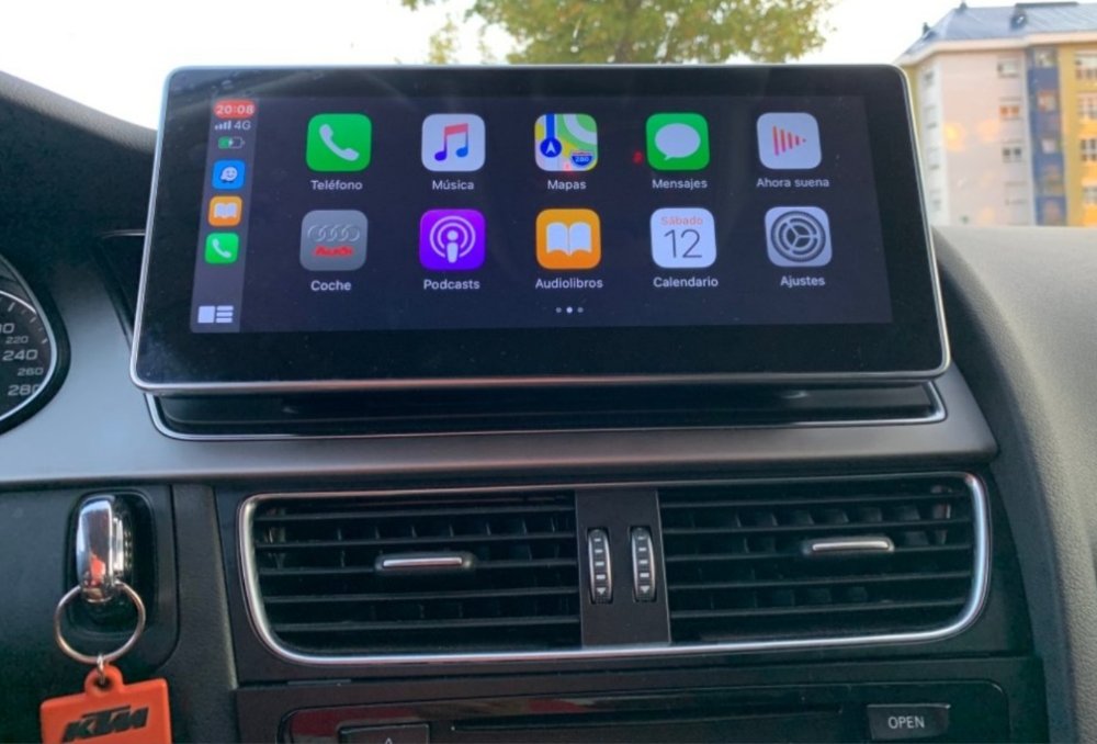

Hoy no he podido hacer nada, me queda poner la camara trasera, solo pedi esa. He podido trastear un poco, y va muy bien. La integracion con el MMI es total y funciona muy bien. El sonido es muy bueno, al menos desde Carplay

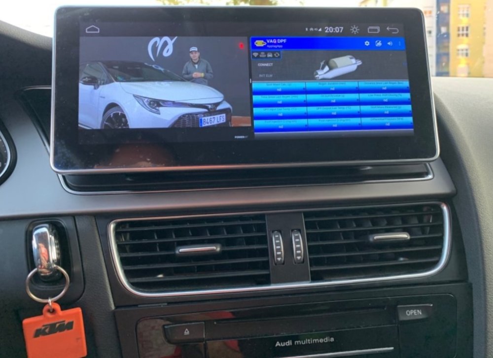

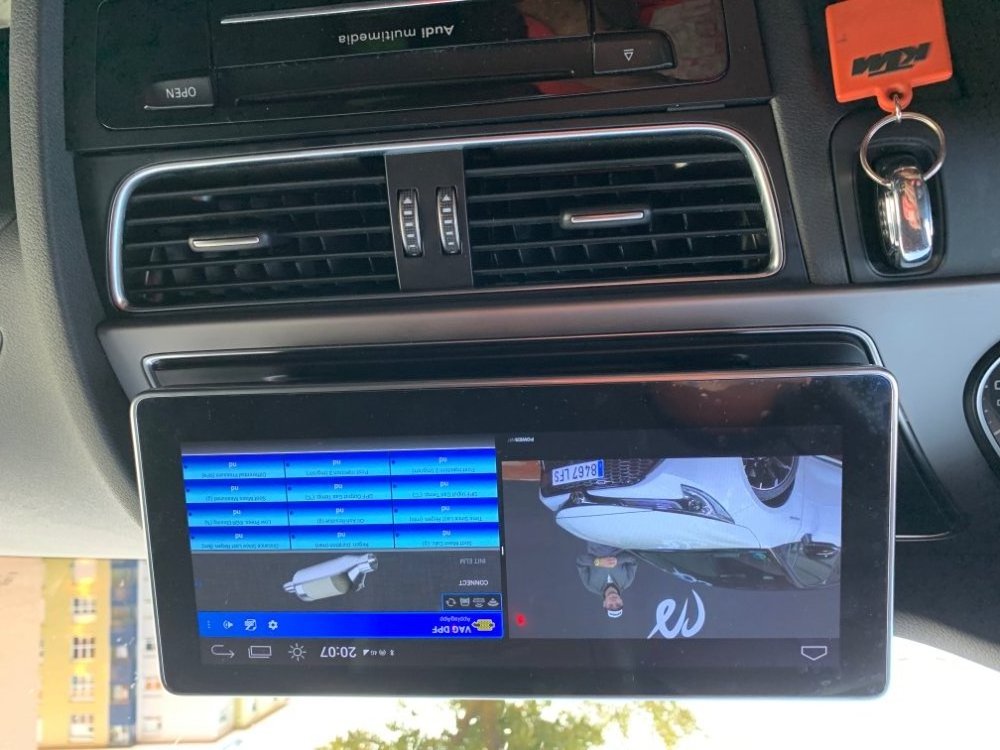

Estan todas las fotos al reves jajaj
Publicado (editado)
hace 8 minutos, sherift dijo:
Muy observador 😉, pero no todas estan al reves 😂😂
 Ya... a mi en iphone me salen bien, ni idea porque se dan la vuelta..

Las he descargado en el pc y las he vuelto a subir y  mi tambien me salen al reves, asi que no se cual es el problema jaja
Eso de vag pdf es una especia de vagcom?

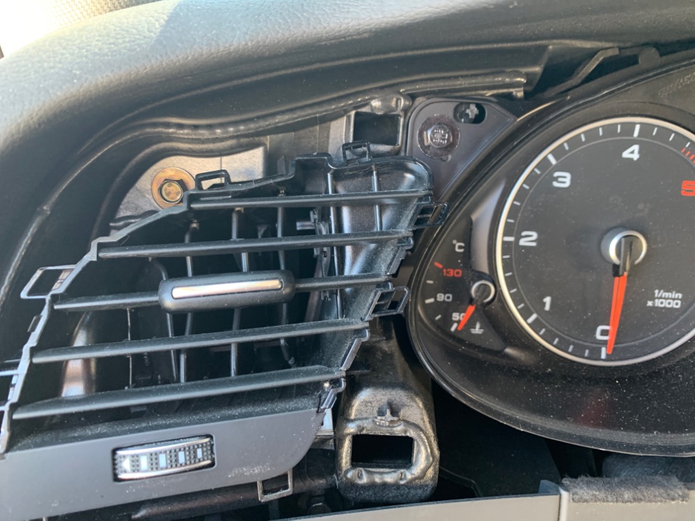

La instalación fue bien, cuesta un poco pasar los cables pero todo encaja:
- Me volví loco con los ganchos que compré para sacar al MMI, deben se demasiado anchas y una vez metidas no había manera de sacarlas por mucho que apretara la pestaña lateral.  Al final tuve que usar un destornillador fino y apretar la pestaña interior que hace el bloqueo.
-Imprescindible tener un alambre a modo de gancho, sino algunos cables como los del altavoz central, no los pasas. Por cierto la cajita de plastico de los cables rosas del altavoz  central  se pueden quedar perfectamente detrás del mmi
-El aireador izquierdo de mi coche no hace falta desmontarlo, de hecho, no sale. El marco plateado sale con la pieza de plástico
- Para sujetar la pieza de chapa nueva (soporte del Rsnav) use unas arandelas de 2 mm de espesor, ya que esta chapa nueva es más fina que la pantalla de serie, los tornillos hacen tope y no fijan la pantalla bien.
- La antena 4G del movil y el GPS, los he dejado en los huecos que hay junto al altavoz central, he metido unos trapos debajo y enrollado los cables con cinta adhesiva de tela para que no suene (hasta el rs nav) La recepción es muy buena aún estando ahi tapados.
-Tuve que elegir otro perfill de coche, ya que con el de mi coche  "B8.5 BNav" no funcionaban los mandos del MMI, ni tenía sonido. Elegí "A4 B8 BNav"
Aún me queda montar la cámara trasera, a ver si mañana saco un rato por la tarde

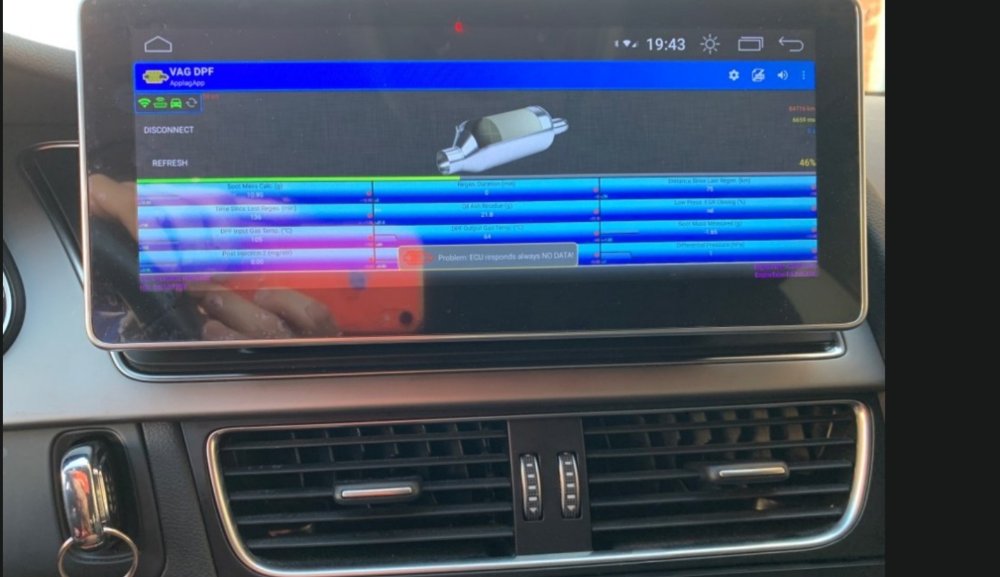

La aplicación Vag DPF es una app de Android que uso en el móvil desde hace tiempo para controlar las regeneraciones del DPF. Aunque uso más Carscanner de IOS, ya que mi móvil es un iphone. El Vag DPF lo llevó en el del trabajo, o en uno del niño.
Ahora será más cómodo al poder verlo desde el RSNav. Se necesita adaptador Obd2, llevo el Vgate iCar Pro wifi, pero seguramente vuelva al viejo  elm327 bluetooth, ya que el wifi me toca un poco las pelotas, ya que si el Rsnav se conecta a esa wifi, me pierde la conexión de datos 4G, y el Carplay también "se lia", ya que va por wifi.
