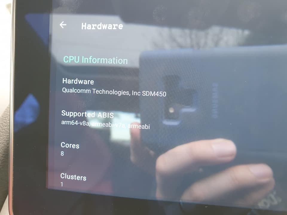

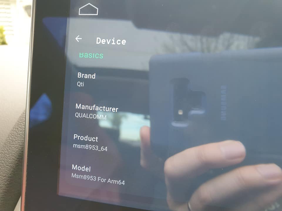

Tineo Publicado 17 de Septiembre del 2020 Autor Denunciar Publicado 17 de Septiembre del 2020 que tal con esos S3? hay algo de revuelo en un grupo privado rsnav de fb por el asunto procesador instalado, segun parece no es el Snapdragon 625 anunciado sino el 450. Segun los entendidos es inferior y alguno esta que bufa; no será para tanto. Responder
chuzzxx Publicado 17 de Septiembre del 2020 Denunciar Publicado 17 de Septiembre del 2020 (editado) hace 8 minutos, Tineo dijo: que tal con esos S3? hay algo de revuelo en un grupo privado rsnav de fb por el asunto procesador instalado, segun parece no es el Snapdragon 625 anunciado sino el 450. Segun los entendidos es inferior y alguno esta que bufa; no será para tanto. No parece que pueda afectar mucho en un rsnav,de todas formas si se dice que se pone.... En un movil puede ser,aqui no hay mucha diferencia https://gadgetstouse.com/blog/2018/06/22/qualcomm-snapdragon-625-vs-snapdragon-450-is-there-any-difference/#:~:text=Snapdragon 625 has 11.11% faster,up to 1.8 GHz only.&text=Still%2C due to the clock,offer slightly better battery life. Editado 17 de Septiembre del 2020 por chuzzxx Responder
Tineo Publicado 17 de Septiembre del 2020 Autor Denunciar Publicado 17 de Septiembre del 2020 (editado) hace 5 minutos, chuzzxx dijo: No parece que pueda afectar mucho en un rsnav,de todas formas si se dice que se pone.... https://gadgetstouse.com/blog/2018/06/22/qualcomm-snapdragon-625-vs-snapdragon-450-is-there-any-difference/#:~:text=Snapdragon 625 has 11.11% faster,up to 1.8 GHz only.&text=Still%2C due to the clock,offer slightly better battery life. ya te digo, algunos dicen que es un S2.5 con ese procesador; de todas formas es un aparataco. Lo importante es que los bugs que surjan se vayan puliendo. Editado 17 de Septiembre del 2020 por Tineo Responder
chuzzxx Publicado 17 de Septiembre del 2020 Denunciar Publicado 17 de Septiembre del 2020 Que va,con el uso que se le da al navegador no hay diferencia practicamente,ni en internet ni rapidez en la navegacion ni en nada de lo que se pueda hacer con el,lo mas importante como dicen ahi es en cuestiones de camara video y bateria.Que si se dice que se pone uno y despues va otro es otro tema y en eso tienen razon,pero que en el uso ni se entera uno Responder
MCM_8400 Publicado 18 de Septiembre del 2020 Denunciar Publicado 18 de Septiembre del 2020 En 17/9/2020 a las 19:52, Tineo dijo: que tal con esos S3? hay algo de revuelo en un grupo privado rsnav de fb por el asunto procesador instalado, segun parece no es el Snapdragon 625 anunciado sino el 450. Segun los entendidos es inferior y alguno esta que bufa; no será para tanto. Tampoco ha habido mucho revuelo, la gente esta bastante contenta con el aparato a pesar de pequeños detalles por pulir. La diferencia entre el 625 y el 450 es dificil de notar, otra cosa es el tema de que no es lo que se anunciaba. Por lo visto se la han colado los fabricantes a Daniel, o eso dice. Yo muy contento con el aparato, la verdad. Hoy alimenté la cámara trasera a través de un rele, y se han quitado unas lineas horizontales muy ligeras que salían, ahora se ve fenomenal, y ya no es necesario el filtro. Saludos Responder

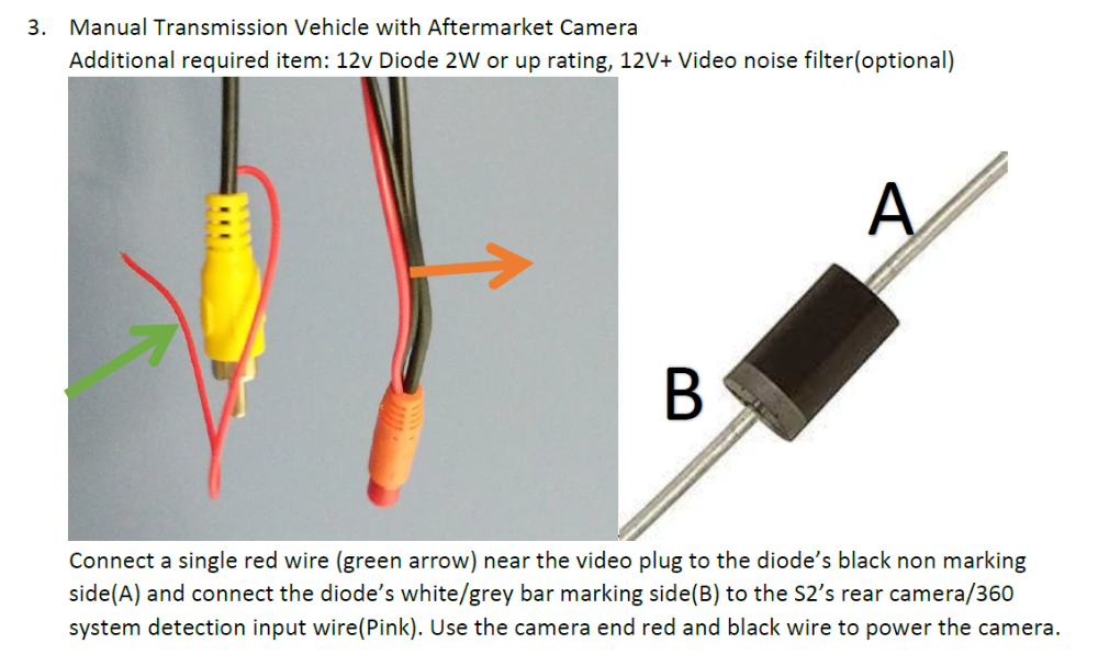

chuzzxx Publicado 20 de Septiembre del 2020 Denunciar Publicado 20 de Septiembre del 2020 tienes que configurar el asistente con tu voz,no se si has hecho esto En tu teléfono o tablet Android, abre la aplicación de Google . En la parte inferior derecha, toca Más Ajustes. Voz. En "Ok Google", toca Voice Match. Activa Ok Google. el filtro creo que va entre la camara y la señal de luz de marcha atras,pero no lo trae ya el propio arnés? eso habia visto en la página,que ya no era necesario. Responder
davidalcala Publicado 20 de Septiembre del 2020 Denunciar Publicado 20 de Septiembre del 2020 hace 29 minutos, chuzzxx dijo: tienes que configurar el asistente con tu voz,no se si has hecho esto En tu teléfono o tablet Android, abre la aplicación de Google . En la parte inferior derecha, toca Más Ajustes. Voz. En "Ok Google", toca Voice Match. Activa Ok Google. el filtro creo que va entre la camara y la señal de luz de marcha atras,pero no lo trae ya el propio arnés? eso habia visto en la página,que ya no era necesario. Yo la camara que compre fue esta: https://es.aliexpress.com/item/32958260632.html?spm=a2g0s.9042311.0.0.274263c0nDQIVd Y mirando en el tutorial de Kim aparece esta imagen: Ahi solo aparece un diodo y de todos modos no lo he comprado todavía, así que hoy solo cableare. Pero me gustaría dejar todo listo para despues añadir el diodo. Lo del OK Google probare primero a activarlo en mi móvil, a ver si es por eso. Responder
MCM_8400 Publicado 20 de Septiembre del 2020 Denunciar Publicado 20 de Septiembre del 2020 Yo monté la cámara con el filtro, y aún así, veía 4 líneas horizontales no muy marcadas, pero veía bastante bien. Al final le he dado alimentacion directa a la cámara a través de un relé, y ahora ya no tengo ninguna interferencia. Pásate por las dos ultimas páginas de este post, que explican muy bien de dónde tomar tensión para la cámara (luz trasera) y como poner el relé : Responder
