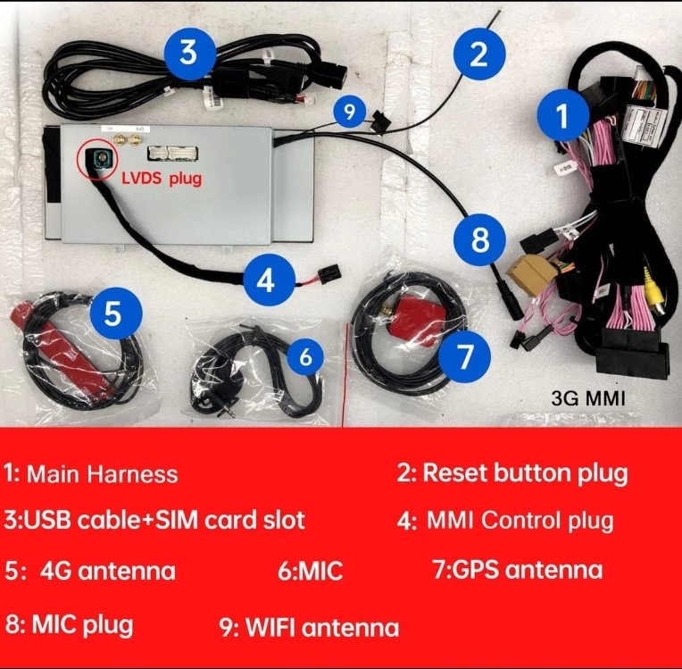

Kukuxumuxuru Publicado 22 de Septiembre del 2020 Denunciar Publicado 22 de Septiembre del 2020 En 4/9/2020 a las 16:41, Tineo dijo: Por lo visto hace falta un spliter para bifurcar la antena GPS original Tieno perdona mi ignorancia que es eso y donde se compra o ya viene con el s3 Responder
Tineo Publicado 22 de Septiembre del 2020 Autor Denunciar Publicado 22 de Septiembre del 2020 hace 46 minutos, Kukuxumuxuru dijo: Tieno perdona mi ignorancia que es eso y donde se compra o ya viene con el s3 si compras la version para mmi3g del S3, deberia venir con ese bifurcador - splitter. lleva tres conectores azul macho al cableado original del coche azul hembra al mmi dorado al S3 Responder

Kukuxumuxuru Publicado 22 de Septiembre del 2020 Denunciar Publicado 22 de Septiembre del 2020 hace 6 horas, Tineo dijo: si compras la version para mmi3g del S3, deberia venir con ese bifurcador - splitter. lleva tres conectores azul macho al cableado original del coche azul hembra al mmi dorado al S3 Pues no se si lo traerá en el listado de piezas viene la antena gps pero no veo ese cable, al igual que el microfono, me imagino que para utilizar el de serie también hará falta algo así Responder
