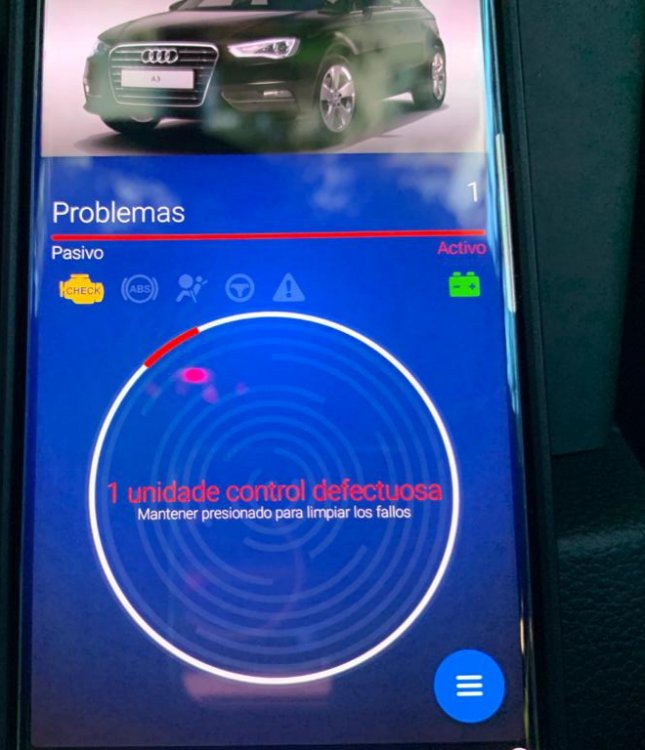

dlopez Publicado 20 de Julio del 2020 Denunciar Compartir Publicado 20 de Julio del 2020 Buenos días, tengo un Audi A3 8v sportback del año 2015 1.6tdi 110cv. Hace 4 días me saltó el check en el panel conduciendo y el coche me iba perfecto y sin ningun síntoma raro. Una vez que pare le pasé el obdeleven y listos, error borrado. Vuelta a 6 días más y lo mismo, me ha vuelto a salir en marcha el mismo error, el coche cómo os digo, va perfecto, no pierde potencia ni nada raro que pueda observar. Le volví a pasar el obdeleven y hasta hoy, en el mismo obdeleven puede hacer foto y según el aparato el error sale cómo "1 unidad control defectuosa ". Alguien sabría decirme que es o aportar algo más de info, no quiero que sea algo mas grave y se lie... Gracias Responder Enlace al comentario Compartir en otros sitios web More sharing options...
RoDiK Publicado 20 de Julio del 2020 Denunciar Compartir Publicado 20 de Julio del 2020 hace 1 hora, dlopez dijo: Buenos días, tengo un Audi A3 8v sportback del año 2015 1.6tdi 110cv. Hace 4 días me saltó el check en el panel conduciendo y el coche me iba perfecto y sin ningun síntoma raro. Una vez que pare le pasé el obdeleven y listos, error borrado. Vuelta a 6 días más y lo mismo, me ha vuelto a salir en marcha el mismo error, el coche cómo os digo, va perfecto, no pierde potencia ni nada raro que pueda observar. Le volví a pasar el obdeleven y hasta hoy, en el mismo obdeleven puede hacer foto y según el aparato el error sale cómo "1 unidad control defectuosa ". Alguien sabría decirme que es o aportar algo más de info, no quiero que sea algo mas grave y se lie... Gracias Pincha en el icono de las 3 barras abajo a la derecha y te salen las unidades del coche. Luego la que tenga error estara con un circulito marcado en rojo arriba a la derecha. Si entras en la unidad ya ves el apartado fallos y te da mas infomación. Responder Enlace al comentario Compartir en otros sitios web More sharing options...
dlopez Publicado 20 de Julio del 2020 Autor Denunciar Compartir Publicado 20 de Julio del 2020 hace 8 horas, RoDiK dijo: Pincha en el icono de las 3 barras abajo a la derecha y te salen las unidades del coche. Luego la que tenga error estara con un circulito marcado en rojo arriba a la derecha. Si entras en la unidad ya ves el apartado fallos y te da mas infomación. Gracias crack, lo haré así, siempre ayudando !!!! Abrazos !!! Responder Enlace al comentario Compartir en otros sitios web More sharing options...

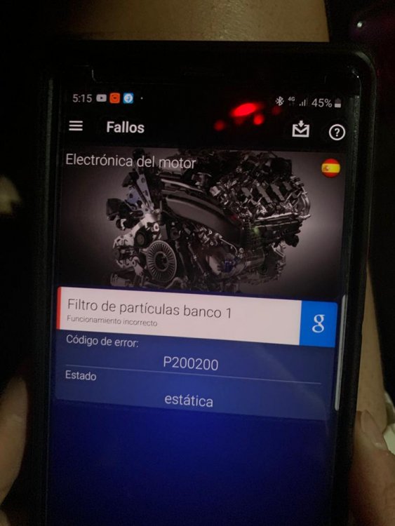

dlopez Publicado 3 de Agosto del 2020 Autor Denunciar Compartir Publicado 3 de Agosto del 2020 En 20/7/2020 a las 10:02, RoDiK dijo: Pincha en el icono de las 3 barras abajo a la derecha y te salen las unidades del coche. Luego la que tenga error estara con un circulito marcado en rojo arriba a la derecha. Si entras en la unidad ya ves el apartado fallos y te da mas infomación. Compañero perdón por el retraso me ha salido error P200200, adjunto imágenes, me quitaron el error con máquina autodiagnosis bosch ya que con obdeleven lo quitaba y me volvia a salir, y si lo quitaron pero en 6 días me ha vuelto a salir, y me indica esto..... Podéis ayudarme ??? Responder Enlace al comentario Compartir en otros sitios web More sharing options...

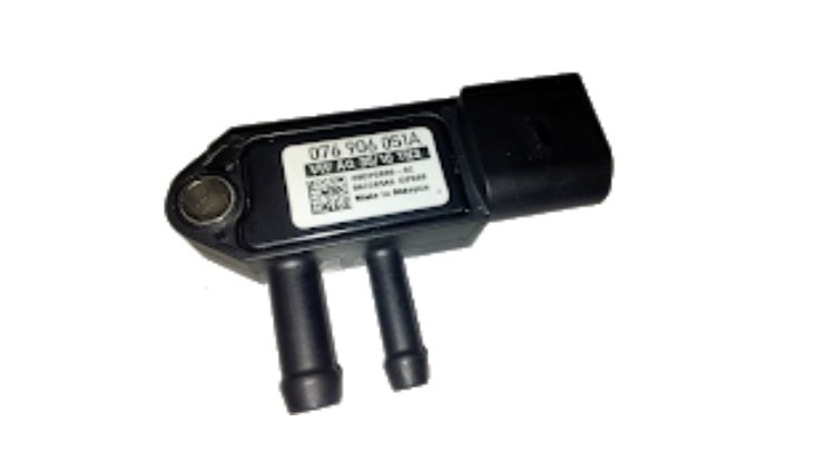

RoDiK Publicado 4 de Agosto del 2020 Denunciar Compartir Publicado 4 de Agosto del 2020 http://wiki.ross-tech.com/wiki/index.php/18434/P2002/008194#18434.2FP2002.2F008194_-_Particle_Filter_Bank_1:_Malfunction 1 18434 / P2002 / 008194 - Banco de partículas Filtro 1: Mal funcionamiento 18434 / P2002 / 008194 - Banco de partículas Filtro 1: Mal funcionamiento Posibles síntomas Lámpara de indicación de mal funcionamiento (MIL) activa Posibles causas Sensor de presión de escape (G450) defectuosa Filtro de Partículas Diesel (DPF) defectuosa Soluciones posibles Revise / cambie el sensor de presión de escape (G450) Filtro de Partículas Diesel (DPF) Lleve a cabo la regeneración de emergencia (consulte Especificaciones!) Revise / cambie el filtro de partículas diesel (DPF) Puede ser por varias causas. La que mas se comenta es el sensor de presion diferencial. que es el que calcula la saturación del filtro de particulas. Mucho mas ya no puedo ayudarte. Responder Enlace al comentario Compartir en otros sitios web More sharing options...
dlopez Publicado 4 de Agosto del 2020 Autor Denunciar Compartir Publicado 4 de Agosto del 2020 hace 2 horas, RoDiK dijo: http://wiki.ross-tech.com/wiki/index.php/18434/P2002/008194#18434.2FP2002.2F008194_-_Particle_Filter_Bank_1:_Malfunction 1 18434 / P2002 / 008194 - Banco de partículas Filtro 1: Mal funcionamiento 18434 / P2002 / 008194 - Banco de partículas Filtro 1: Mal funcionamiento Posibles síntomas Lámpara de indicación de mal funcionamiento (MIL) activa Posibles causas Sensor de presión de escape (G450) defectuosa Filtro de Partículas Diesel (DPF) defectuosa Soluciones posibles Revise / cambie el sensor de presión de escape (G450) Filtro de Partículas Diesel (DPF) Lleve a cabo la regeneración de emergencia (consulte Especificaciones!) Revise / cambie el filtro de partículas diesel (DPF) Puede ser por varias causas. La que mas se comenta es el sensor de presion diferencial. que es el que calcula la saturación del filtro de particulas. Mucho mas ya no puedo ayudarte. Ok amigo, es que con el obdeleven la quito y es parar el coche para hacer varios recados, volverlo a encender y otra vez, pero el coche acelera perfecto o sea todo bien y nada de bajada de fuerza del motor, acelera cuándo le pido, la pieza es ésta en cuestión? Si es que sí, podeis darme referencia de Audi y yo la cambiaría. Gracias Responder Enlace al comentario Compartir en otros sitios web More sharing options...
dlopez Publicado 4 de Agosto del 2020 Autor Denunciar Compartir Publicado 4 de Agosto del 2020 hace 13 horas, RoDiK dijo: http://wiki.ross-tech.com/wiki/index.php/18434/P2002/008194#18434.2FP2002.2F008194_-_Particle_Filter_Bank_1:_Malfunction 1 18434 / P2002 / 008194 - Banco de partículas Filtro 1: Mal funcionamiento 18434 / P2002 / 008194 - Banco de partículas Filtro 1: Mal funcionamiento Posibles síntomas Lámpara de indicación de mal funcionamiento (MIL) activa Posibles causas Sensor de presión de escape (G450) defectuosa Filtro de Partículas Diesel (DPF) defectuosa Soluciones posibles Revise / cambie el sensor de presión de escape (G450) Filtro de Partículas Diesel (DPF) Lleve a cabo la regeneración de emergencia (consulte Especificaciones!) Revise / cambie el filtro de partículas diesel (DPF) Puede ser por varias causas. La que mas se comenta es el sensor de presion diferencial. que es el que calcula la saturación del filtro de particulas. Mucho mas ya no puedo ayudarte. Hoy al final fui a un centro midas, y me hicieron la regeneración con la máquina y de momento el error desapareció, me gustaría saber si con el obdeleven se puede hacer la regeneración y activarla ? Gracias.... Responder Enlace al comentario Compartir en otros sitios web More sharing options...

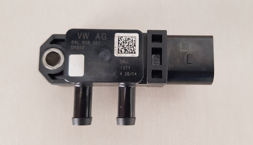

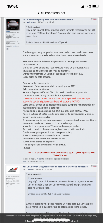

TVZ Publicado 4 de Agosto del 2020 Denunciar Compartir Publicado 4 de Agosto del 2020 Ese sensor se me fue a mi hace un par de semanas, mismo año y mismo motor que el tuyo. a mi se me quedaba la luz del motor amarillo encendido, el coche iba bien. Estuve buscando para hacer la regeneración forzada por si acaso y encontré esto, pero no lo llegue a hacer. Te lo pongo por aquí. Responder Enlace al comentario Compartir en otros sitios web More sharing options...
dlopez Publicado 5 de Agosto del 2020 Autor Denunciar Compartir Publicado 5 de Agosto del 2020 hace 10 horas, TVZ dijo: Ese sensor se me fue a mi hace un par de semanas, mismo año y mismo motor que el tuyo. a mi se me quedaba la luz del motor amarillo encendido, el coche iba bien. Estuve buscando para hacer la regeneración forzada por si acaso y encontré esto, pero no lo llegue a hacer. Te lo pongo por aquí. Ok muchas gracias por tu aporte. Varias cuestiones. Al final como pudiste sacar tu ese error, cambiaste tu mismo esa pieza? Esto que me has pasado para hacer regenerscion en parado, es para hacerlo con el obdeleven ? Si es que si, podrías facilitarme mejor el link, lo digo para verlo algo mejor ..... Gracias nuevamente Responder Enlace al comentario Compartir en otros sitios web More sharing options...
TVZ Publicado 5 de Agosto del 2020 Denunciar Compartir Publicado 5 de Agosto del 2020 (editado) hace 9 horas, dlopez dijo: Ok muchas gracias por tu aporte. Varias cuestiones. Al final como pudiste sacar tu ese error, cambiaste tu mismo esa pieza? Esto que me has pasado para hacer regenerscion en parado, es para hacerlo con el obdeleven ? Si es que si, podrías facilitarme mejor el link, lo digo para verlo algo mejor ..... Gracias nuevamente Lo borre y al siguiente día volvió a salir, tuve que llevarlo al taller, me comentaron que se cambia fácil pero yo no me atreví y preferí llevarlo. Si es para hacerlo con el obdeleven, yo al final no probé hacerlo, pero me guarde la información por si acaso, ahora te busco el link y te lo pongo, es del foro del SEAT leon. aqui te dejo el link. https://www.clubseatleon.net/viewtopic.php?f=8&t=116700&start=4365 Editado 5 de Agosto del 2020 por TVZ Responder Enlace al comentario Compartir en otros sitios web More sharing options...

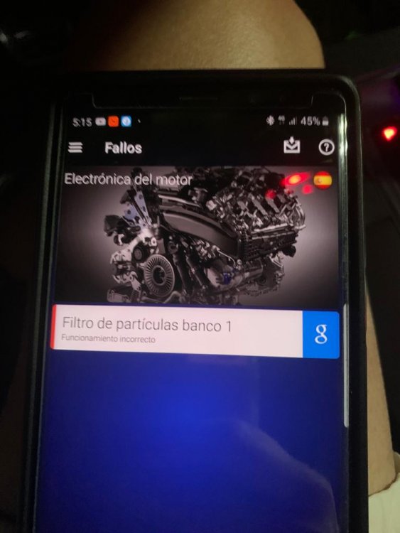

TVZ Publicado 5 de Agosto del 2020 Denunciar Compartir Publicado 5 de Agosto del 2020 He recuperado la foto de mi avería que la puse en este foro, he visto que tengo el mismo fallo pero el mío sale en verde y el tuyo en rojo, a parte que a mi me salían dos averías que una de ellas era el sensor que han puesto más arriba. lo dejo por aquí Responder Enlace al comentario Compartir en otros sitios web More sharing options...
dlopez Publicado 6 de Agosto del 2020 Autor Denunciar Compartir Publicado 6 de Agosto del 2020 hace 15 horas, TVZ dijo: He recuperado la foto de mi avería que la puse en este foro, he visto que tengo el mismo fallo pero el mío sale en verde y el tuyo en rojo, a parte que a mi me salían dos averías que una de ellas era el sensor que han puesto más arriba. lo dejo por aquí Ok gracias... Si efectivamente, lo borras y al cabo de un rato vuelve a salir. La regeneración forzada, no se si puede hacer desde el obdeleven, al no ser en mi caso el pro, ya me decís los que sabéis más si eso es así. Lo lleve a un centro midas que entienden de diagnosis y si efectivamente es el sensor, de echo mi modelo lo vi y me lo dijeron, lleva dos sensores iguales, ayer lo pidieron y hoy me tienen que llamar para montarlo y ya os contaré... Responder Enlace al comentario Compartir en otros sitios web More sharing options...
RoDiK Publicado 6 de Agosto del 2020 Denunciar Compartir Publicado 6 de Agosto del 2020 (editado) revisalo bien antes. no vaya a ser que hayas cortado regeneraciones y tengas el filtro algo atascado. Por que a ti solo te sale un error y al compañero le marca ya directamente fallo de sensor tambien. Si haces regeneracion la recomendacion es que pilles una zona con pequeña pendiente durante algunos km y a una velocidad legal pongas una marcha que permita llevar el cocha a unas 2700 3000 RPM de forma constante. Como ves en la info que te pase, te salen dos posibles causas y una es saturacion del filtro de particulas. Empieza por la facil y barata que es hacer regeneracion, que a gastar pasta siempre hay tiempo. Editado 6 de Agosto del 2020 por RoDiK Responder Enlace al comentario Compartir en otros sitios web More sharing options...

TVZ Publicado 6 de Agosto del 2020 Denunciar Compartir Publicado 6 de Agosto del 2020 hace 12 horas, dlopez dijo: Ok gracias... Si efectivamente, lo borras y al cabo de un rato vuelve a salir. La regeneración forzada, no se si puede hacer desde el obdeleven, al no ser en mi caso el pro, ya me decís los que sabéis más si eso es así. Lo lleve a un centro midas que entienden de diagnosis y si efectivamente es el sensor, de echo mi modelo lo vi y me lo dijeron, lleva dos sensores iguales, ayer lo pidieron y hoy me tienen que llamar para montarlo y ya os contaré... No sé decirte sin tener la versión pro se podrá hacer lo de la regeneración, yo solo he mirado la carga de hollín pero tengo la versión pro. A ver si se soluciona con el cambio del sensor. Responder Enlace al comentario Compartir en otros sitios web More sharing options...
