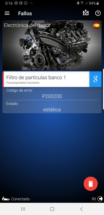

dlopez Publicado 6 de Agosto del 2020 Autor Denunciar Publicado 6 de Agosto del 2020 hace 1 hora, TVZ dijo: No sé decirte sin tener la versión pro se podrá hacer lo de la regeneración, yo solo he mirado la carga de hollín pero tengo la versión pro. A ver si se soluciona con el cambio del sensor. Pues me ha vuelto a salir otra vez la mier####, del fallo, lo mismo le he pasado el obdeleven y me indica mismo fallo, ya no se que hacer, mañana voy de cabeza al taller, podría ser el sensor de al lado ? Responder

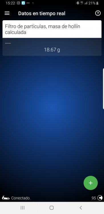

TVZ Publicado 7 de Agosto del 2020 Denunciar Publicado 7 de Agosto del 2020 hace 3 horas, dlopez dijo: Pues me ha vuelto a salir otra vez la mier####, del fallo, lo mismo le he pasado el obdeleven y me indica mismo fallo, ya no se que hacer, mañana voy de cabeza al taller, podría ser el sensor de al lado ? El problema que veo que no sale reflejado ningún sensor, en mi foto si sale el sensor, puede ser un mal funcionamiento del filtro de partículas, te hicieron una regeneración? Yo miraría cuanta carga de hollín tienes a ver si va a estar lleno. Te dejo los pasos por si lo quieres mirar, con el coche arrancado. Unidades de control/ electrónica del motor/ datos en tiempo real/ aquí escribe en buscar holl y verás filtro de partículas, masa de hollín calculada. la seleccionas y le das al ok, ahí te saldrá cuanta carga tiene en tiempo real. Responder

dlopez Publicado 7 de Agosto del 2020 Autor Denunciar Publicado 7 de Agosto del 2020 hace 3 horas, TVZ dijo: El problema que veo que no sale reflejado ningún sensor, en mi foto si sale el sensor, puede ser un mal funcionamiento del filtro de partículas, te hicieron una regeneración? Yo miraría cuanta carga de hollín tienes a ver si va a estar lleno. Te dejo los pasos por si lo quieres mirar, con el coche arrancado. Unidades de control/ electrónica del motor/ datos en tiempo real/ aquí escribe en buscar holl y verás filtro de partículas, masa de hollín calculada. la seleccionas y le das al ok, ahí te saldrá cuanta carga tiene en tiempo real. Otra cosa, cuándo me dices con el coche arrancado es con la llave solamente dada, o arrancado por completo ? Responder

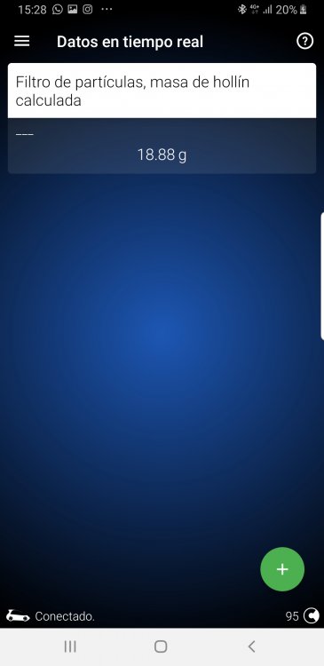

dlopez Publicado 7 de Agosto del 2020 Autor Denunciar Publicado 7 de Agosto del 2020 hace 3 horas, TVZ dijo: Arrancado por completo Aquí os paso las lecturas con el coche encendido al momento y al cabo de unos 5m Responder
TVZ Publicado 7 de Agosto del 2020 Denunciar Publicado 7 de Agosto del 2020 (editado) hace 5 horas, dlopez dijo: Aquí os paso las lecturas con el coche encendido al momento y al cabo de unos 5m Según en el foro del SEAT leon suele hacer la regeneración en unos 20g, imagino que en los nuestros será parecido o igual. Te has fijado si te hace las regeneraciones? he encontrado esta información sobre el fallo. Contenido [ ocultar ] 1 18434 / P2002 / 008194 - Banco de partículas Filtro 1: Mal funcionamiento 1.1 Los posibles síntomas 1.2 Posibles causas 1.3 Posibles soluciones 1.4 Notas especiales 18434 / P2002 / 008194 - Banco de partículas Filtro 1: Mal funcionamiento Posibles síntomas Lámpara de indicación de mal funcionamiento (MIL) activa Posibles causas Sensor de presión de escape (G450) defectuosa Filtro de Partículas Diesel (DPF) defectuosa Soluciones posibles Revise / cambie el sensor de presión de escape (G450) Filtro de Partículas Diesel (DPF) Lleve a cabo la regeneración de emergencia(consulte Especificaciones!) Revise / cambie el filtro de partículas diesel (DPF) Editado 7 de Agosto del 2020 por TVZ Responder

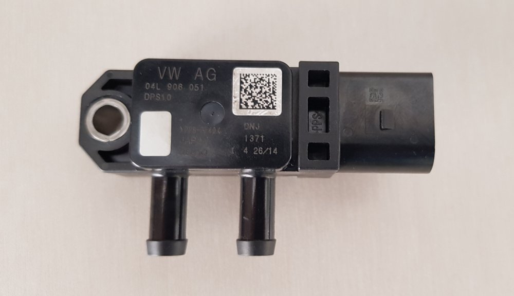

dlopez Publicado 8 de Agosto del 2020 Autor Denunciar Publicado 8 de Agosto del 2020 hace 1 hora, TVZ dijo: No le quedará mucho para hacer la regeneración, fíjate si puedes a ver si la hace. el sensor que has cambiado es el sensor de presión de escape (G450)? El filtro de partículas está funcionando incorrectamente pero el motivo no sabemos, si has cambiado ese sensor y ha vuelto a salir el error.. Yo probaría a hacer una regeneración forzada en el caso que veas que no la haga y borraría el fallo, y a esperar a ver el VAG DPF funciona con otro aparato según he visto en el foro del leon, una pena que no funcione con el obd11 Haber te comento por partes para no liarte. Me fije que llevamos dos sensores iguales, solo cambié uno, el otro no ?. Uno lleva la conexión de dos tubos y el otro solo uno, ahora pongo foto del sensor en cuestión. Sigo, cambié solo 1, bueno lo cambiaron con anteriormente metiendo la maquina en el taller y le daba sensor, o eso me dijeron, yo ahí ya no se mas. Se cambio y al cabo de unos 50 km volvió aparecer. Luego yo volví a borrar el error y me metí en autovía y recorrí en 4å 50km sobre las 3, 3500 vueltas y el error sigue estando. Lo borro y circulo con él, lo apago hago unos cuantos km más y vuelve a salir el mismo y.mismo error banco 1 p200200 estática. Ya no se que hacer, en el manual indica muy poca cosa respecto a éste fallo. El tema de hacer la regeneración forzada yo cómo se hace, por que cómo te he dicho antes, he echo 50km en 4 a 3, 3500rpm y nada, sigue ahi la p#### luz... Ya no se que hacer más.... Aquí la foto de uno de los dos sensores que llevo, que son exactamente iguales, lo único que me hace pensar y hacer es, poner el que quitaron y ponerlo donde el otro no se ha quitado por si fiera ese, cómo lo ves ??? Responder
