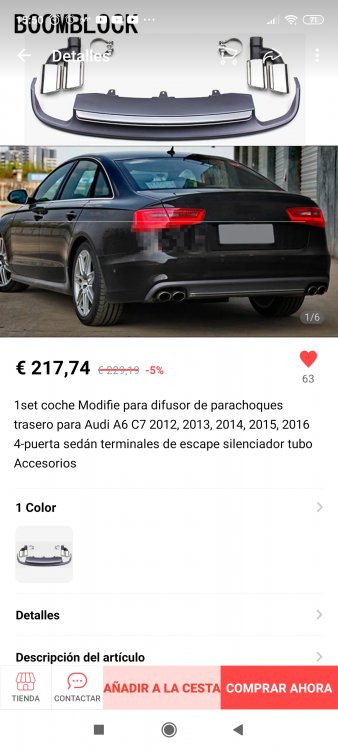

Pacoron Publicado 25 de Julio del 2020 Denunciar Publicado 25 de Julio del 2020 Yo he visto este: https://a.aliexpress.com/_B1WFoL Responder

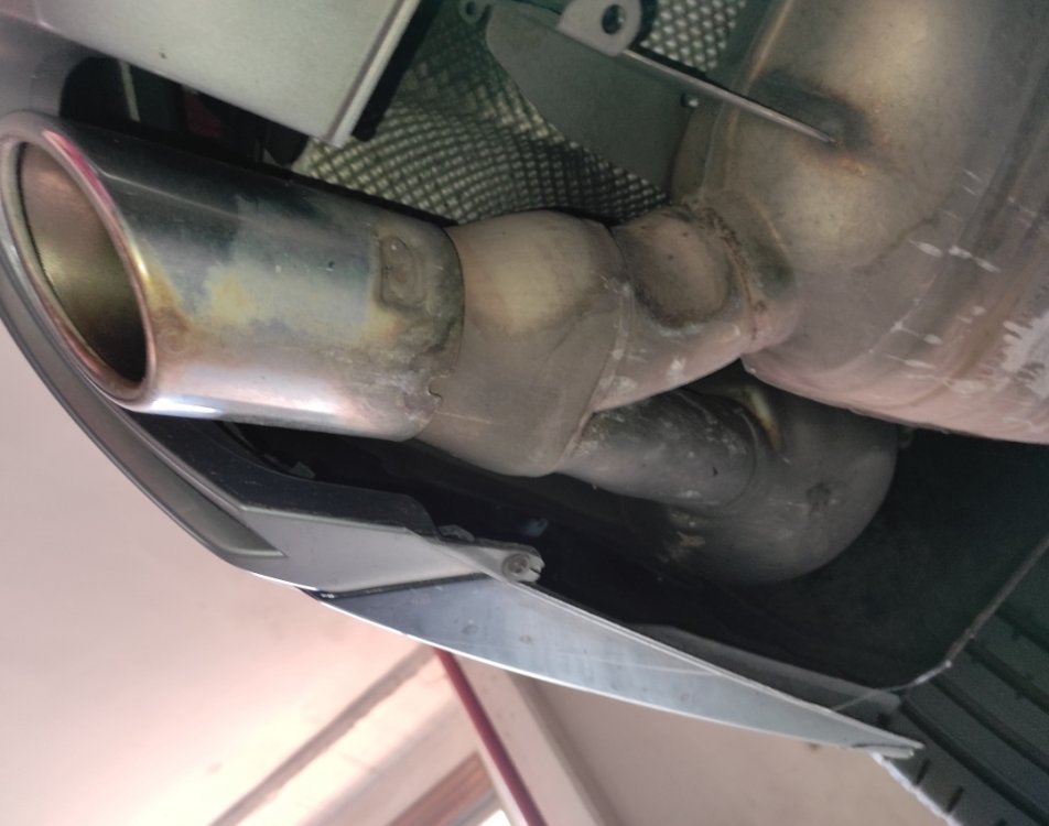

sergar Publicado 27 de Julio del 2020 Denunciar Publicado 27 de Julio del 2020 (editado) En 25/7/2020 a las 15:51, Pacoron dijo: Yo he visto este: https://a.aliexpress.com/_B1WFoL viene con las colas también?no está mal de PvP ...lo único el envío que va aparte y sube bastante, 300€ más la instalación...si hay suerte y no tocan las narices en la aduana...aún así, es un precio asumible para cambio que da esa trasera. Las colas originales hay que cortarlas o son simples embellecedores también? Editado 27 de Julio del 2020 por sergar Responder
Pacoron Publicado 27 de Julio del 2020 Denunciar Publicado 27 de Julio del 2020 Yo creo que está soldado, habrá que cortar Responder
