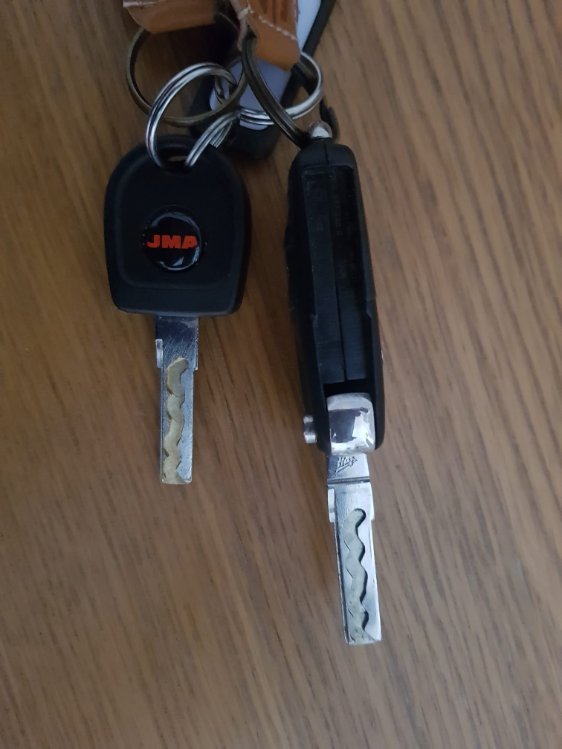

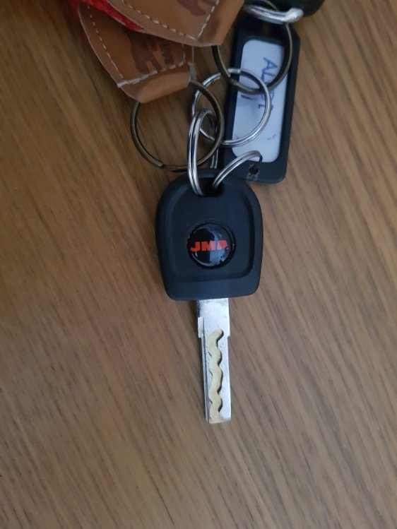

javi_gorin Publicado 1 de Febrero del 2021 Denunciar Compartir Publicado 1 de Febrero del 2021 En 30/7/2020 a las 19:36, javi_gorin dijo: No, arranca con la llave y para abrir también con el espadín, es algo incomodo pero estamos hablando de una llave de repuesto. Luego grabaré un video y os lo mando El video que comenté: Como se puede ver en el video, la llave es totalmente funcional, solo sale el fallo de cambio de pila del mando, esto me imagino que es normal puesto que el coche no detecta el mando normal. Responder Enlace al comentario Compartir en otros sitios web More sharing options...

javi_gorin Publicado 2 de Febrero del 2021 Denunciar Compartir Publicado 2 de Febrero del 2021 hace 2 horas, Pablete_ibz dijo: Toma yaaa.. Voy a releerme el post por que quiero una, la mia es de arranque sin llave pero me vendría de perlas una de recambio aunque sea como la del video.. O dos! Que soy un desastre.. Yo la hice por si perdía el mando pues solamente tenía uno. Meses más tardes el anterior dueño me dijo que había encontrado el segundo mando y el de la calefacción así que en teoría ya no me debería de hacer falta, pero quien sabe... Responder Enlace al comentario Compartir en otros sitios web More sharing options...
