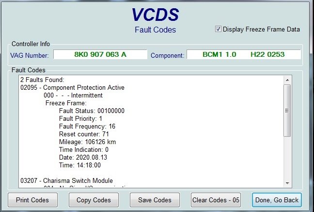

jabicho Publicado 21 de Julio del 2020 Denunciar Publicado 21 de Julio del 2020 A ver si a alguien me puede echar un cable con esto que me pasa. El otro día me di cuenta en el garaje que teniendo el coche cerrado seguía haciendo el típico ruido que sale del maletero cuando cierras con el mando ("clac,clac,clac") No sé si es la centralita de confort o qué pero cada minuto o así se repetía el ruido.El caso es que el el autoscan me sale el típico fallo de protección de componentes (intermitente) en el modulo 9...ya no es la primera vez que me pasa, lo borro y cada cierto tiempo aparece otra vez (no le doy mucha importancia,lleva años así) Module 09: Cent. Elect. (J519) 1 Fault Found 02095 - Component Protection Active Pero el caso es que que yo sepa esta va debajo de la columna de dirección y lo que yo oigo está en la parte posterior derecha del maletero (Avant en mi caso) .Os dejo un MP3 de cómo suena a ver si alguien sabe lo que puede estar pasando, lo subí con extensión pdf así que para oirlo tenéis que renombralo a MP3...saludos renombrar con extension mp3.pdf Responder

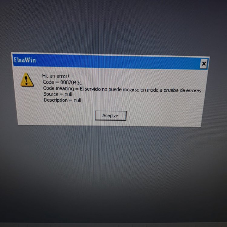

matraca Publicado 3 de Agosto del 2020 Denunciar Publicado 3 de Agosto del 2020 En 28/7/2020 a las 13:15, jabicho dijo: Hola Matraca, el "cla-cla-cla" ese que se escucha me lo hace desde que compré el coche cada vez que lo cierro (con llave o sin ella) .No tengo APS.El caso es que el otro día sonaba cada poco, cerré el coche varias veces seguidas y no ha vuelto a hacerlo.NI errores ni nada en el autoscan...supongo que serán cosas de la vejez (12 años) @jabicho no me suelo olvidar.... Pero el mal parido del put* ordenata,me dio un disgusto!! llegar de las vacas y me encuentro que no me deja acceder por usuario, con lo cual no puedo entrar en el elsawin ni por modo seguro Es un ordenata viejo. cuando lo tenga de nuevo formateado, con xp básico, te meto los pantallazos. Pero tranquilo que lo haré Una vez recuerdo sacar esos 2 relés en un q5 de un colega y no le funcionaba ni el clima, y algo relacionado con la columna de dirección, pero para asegurarnos ya te meteré los pantallazos. Un cordial saludo. Responder
jabicho Publicado 4 de Agosto del 2020 Autor Denunciar Publicado 4 de Agosto del 2020 OK,gracias Matraca. Me lo ha vuelto a hacer...y de nuevo coincide con que me sale el fallo intermitente de proteccion de componentes en el modulo 9. Lo he vuelto a borrar y he desconectado la bateria 30 minutos.A ver si con esto "se cura" Responder
jabicho Publicado 13 de Agosto del 2020 Autor Denunciar Publicado 13 de Agosto del 2020 (editado) Nada, me lo sigue haciendo.Y acabo de descubrir más detalles. Tengo un cargador / mantenedor de bateria de esos "inteligentes" y cada vez que lo pongo a cargar parece que salta el fallo de proteccion de componentes en el modulo 9 y empieza el ruido en el maletero del que hablaba más arriba, raro¿¿¿no??? Editado 13 de Agosto del 2020 por jabicho Responder
jabicho Publicado 19 de Agosto del 2022 Autor Denunciar Publicado 19 de Agosto del 2022 Refloto el tema por si a alguien le pasa algo parecido y me puede dar una idea. Sigo con el error de protección de componentes en el modulo 9, he comprobado que cada vez que dejo el coche abierto al rato se pone a hacer el ruido del que hablo más arriba y acaba saltando el error. Lo único que noto es que al abrir el coche se apagan las luces interiores de repente...lo demás funciona todo igual. Cuando borro el error, las luces interiores vuelven a funcionar bien...no tengo ni idea de porqué pasa eso Responder
