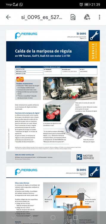

korny1976 Publicado 24 de Julio del 2020 Denunciar Publicado 24 de Julio del 2020 El fallo p2102 podria ser este Responder
korny1976 Publicado 24 de Julio del 2020 Denunciar Publicado 24 de Julio del 2020 Open circuit suele ser algun cable del actuador de la mariposa el conector roto o no hace buen contacto miralos a ver como estan Responder

korny1976 Publicado 24 de Julio del 2020 Denunciar Publicado 24 de Julio del 2020 Me decanto o bien por problema de cableado del actuador, o no se si se ha hecho el aprendizaje de la valvula mariposa en taller sabes si te hicieron el eprendizaje? Responder
