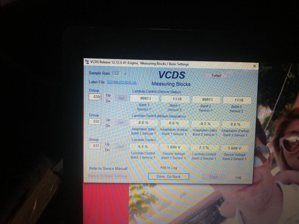

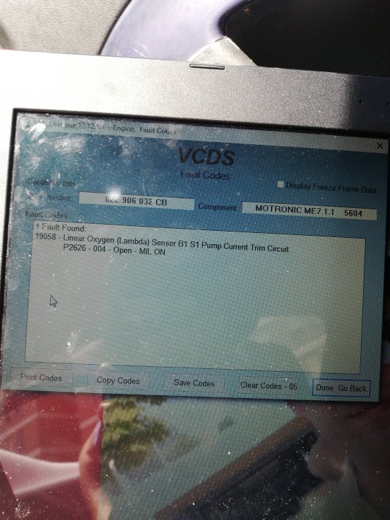

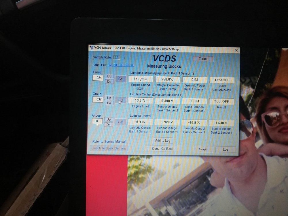

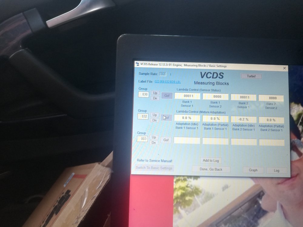

Feraudi 3.2 Publicado 23 de Julio del 2020 Denunciar Publicado 23 de Julio del 2020 (editado) Hola buenas noches foreros tengo problema haber si me podeis echar una mano, tengo un a3 3.2 v6 8p y me salta el testigo de fallo motor le paso el vag com y me sale el fallo de sonda lambda(ahora adjunto fotos) lo que quiero saber es cual de ellas me esta dando problemas e ecjo tambien la medicion de las sondas con el vagcom os las dejo aqui para haber si me podeis decir cuan de ellas esta mal creo que mi coche lleva 4 sondas muchas gracias de antemano Editado 23 de Julio del 2020 por Feraudi 3.2 Responder
