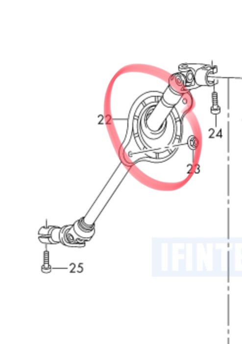

SarioxLarioX Publicado 8 de Febrero del 2021 Denunciar Publicado 8 de Febrero del 2021 hace 1 hora, thunderlex dijo: Bueno pues hoy dejo el coche en AUDI para el dichoso problema. Le he llevado toda la información mascadita para que vayan a tiro hecho, ya que anteriormente se quedaron 2 dias con mi coche y me lo devolvieron porque no veian nada raro según ellos. Les he llevado hasta impreso el papelito de la TPI que adjuntasteis por aqui y me contestan lo siguiente mi jefe de taller: "Comprobamos tpi con respecto al ruido que hace tu coche, y si es asi se hace, pero lo raro es que la informacion tecnica que me pasas es del mercado Americano y normalmente nos la pasan de Alemania(Europa) . Nunca la habia visto pero bueno lo vemos." ¡Buenas! Pues coméntanos a ver que es lo que te hacen y si solo mueven el aislante como pone en la TPI o te cambian directamente la columna intermedia con el aislante directamente como a mi. Decirte que cuando me lo hicieron a mi aun no existía esa TPI. Mi coche se fabricó en Octubre de 2019 y me lo entregaron a finales de ese mes y a finales de Noviembre con 8000km me apareció el ruido y fue cuando empezó la odisea y averigüé por mi cuenta de donde venía y sobre esa fecha me cambiaron la columna. Poco después salió esa TPI en America. ¡¡Comentanos!! Y ojalá se te solucione de una vez. Un saludo. Responder

SarioxLarioX Publicado 9 de Febrero del 2021 Denunciar Publicado 9 de Febrero del 2021 hace 2 horas, Javier Bcn SB 2.0 TDi Ambition dijo: Yo la reclamación se la he puesto a Audi. El concesionario ha aplicado dos TPI que no han solucionado nada. Y no saben lo que es. Me dicen que la columna de dirección no la cambian si no les autoriza Audi porque son ellos quienes asumen el coste y la marca dice que no es la columna y que es un ruido que entra dentro de lo normal. El concesionario bastante bien para mi. Aunque también es verdad que por cambiar la columna no se van a arruinar. Yo tampoco sé si será la columna o no pero que hay más coches con el ruido y no quieren asumir el problema también. A ver si tocamos un poco las narices a la marca entre todos y hacen algo. Esque la columna no es.... es EL AISLANTE que atraviesa esa columna. Y la única forma de cambiarlo es sustituyendo la columna puesto que viene en una pieza. Y menuda milonga os están contando los del concesionario. Ya sabemos cómo funciona el grupo VAG, en garantía todo es normal, hasta que el motor vaya a rastras es normal... Reclamación en concesionario, hablad con el dueño del mismo o lo que sea. En mi Audi Center me cambiaron la columna porque obviamente Audi les dio permiso. Tengo un vídeo del AudiCAM que me hicieron los del Audi Center de esa medida de servicio pero no puedo subirlo aquí. Yo lo tuve claro, el coche no se mueve hasta q el ruido no desaparezca... menuda jeta tienen... pos nosotros más. Responder
Javier Bcn SB 2.0 TDi Ambition Publicado 9 de Febrero del 2021 Denunciar Publicado 9 de Febrero del 2021 (editado) A mi a parte de cambiarme los rodamientos me ajustaron ese aislante, pero claro si es que uno de mecánica cero... no insistí en que lo que fallaba era el aislante. A ver si los compañeros que han llevado estos días los coches pueden resolverlo con lo que comentas. Si te paso mi email por privado me podrías pasar el vídeo que comentas? O tal vez por whatssap? Yo también te pasaría el vídeo con el ruido, a ver si es lo mismo que el tuyo, aunque lo puedes ver en el que colgué. O si tienes en el historial del coche lo que le hicieron... no se algo para demostrarlo en el taller. Editado 9 de Febrero del 2021 por Javier Bcn SB 2.0 TDi Ambition Responder
