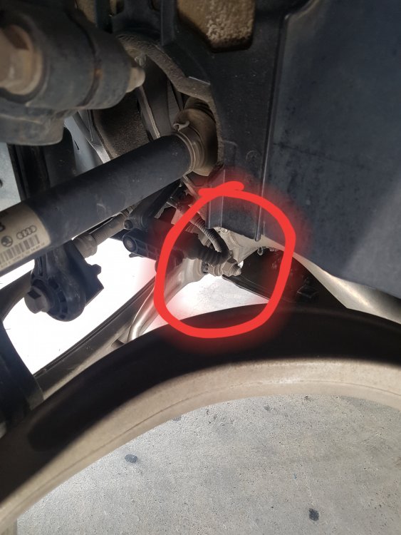

heracles Publicado 24 de Julio del 2020 Denunciar Publicado 24 de Julio del 2020 Tengo que cambiar un silentblock alguien me moría dar la referencia para pedirlo ya que la desconozco. Es mejor cambiar sólo el silentblock p el brazo entero. El que está mal el el de la rueda delantera izquierda barra inferior, ya puestos cambiaria los de las dos ruedas delanteras . Adjunto foto de dicho silentblock Responder
Tineo Publicado 24 de Julio del 2020 Denunciar Publicado 24 de Julio del 2020 8K0407182B cojinete metal-goma interior (el de la foto) 4E0407181B cojinete metal-goma exterior (donde apoya amortiguador) 8K0407151F brazo completo lado izquierdo 8K0407151F brazo completo lado derecho Es obvio decir que un brazo cuestan 10 veces más que los cojinetes (del orden de 150 euro cada brazo). Responder
heracles Publicado 24 de Julio del 2020 Autor Denunciar Publicado 24 de Julio del 2020 (editado) Muchas gracias por tu respuesta buscaré los cojinetes. Alguna marca en especial de los coginetes. Editado 24 de Julio del 2020 por heracles Responder
Tineo Publicado 25 de Julio del 2020 Denunciar Publicado 25 de Julio del 2020 Lemforder y Meyle tienen muy buena fama Responder
