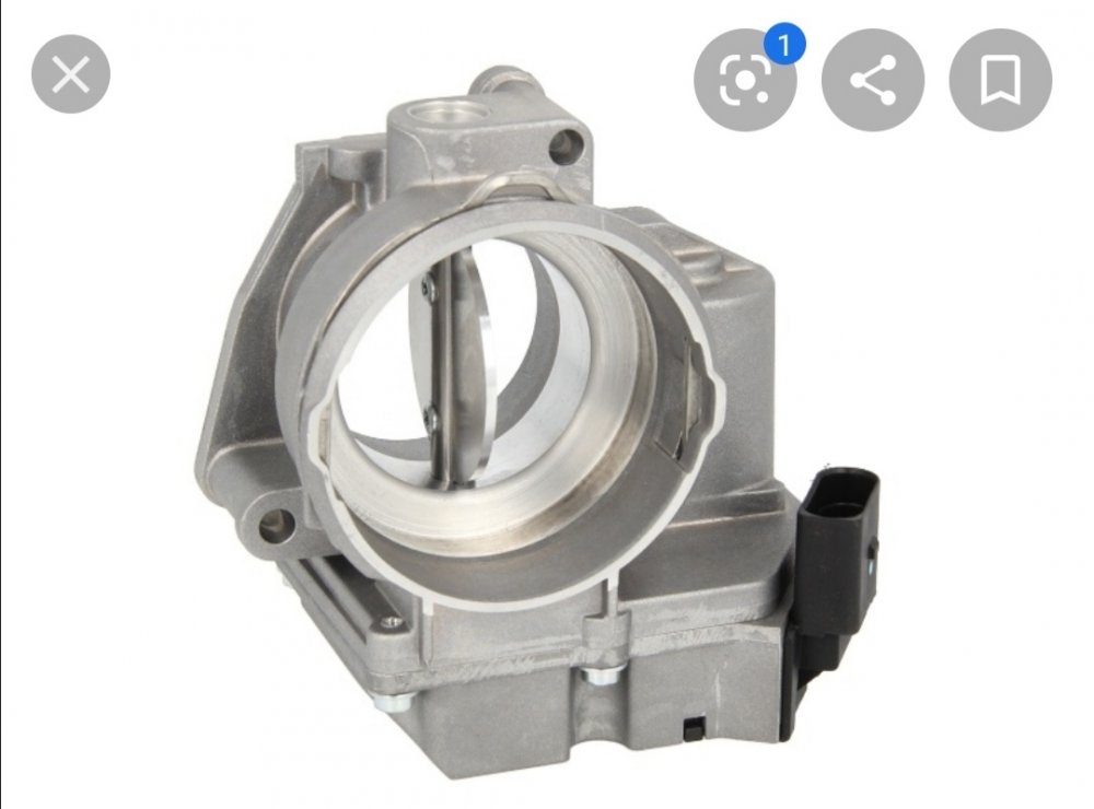

Bilbaosport Publicado 25 de Julio del 2020 Denunciar Publicado 25 de Julio del 2020 Muy buenas a todos, soy nuevo en el foro. Tengo algun problemilla con mi audi a3 y agradeceria cualquier ayuda que se me pueda dar. El asunto es que mi audi a3 sportback ( 2.0 tdi BKD, año 2006 ) de vez en cuando se me queda sin potencia, creo que entra el modo de proteccion ( limp mode ), al apagarlo y volverlo a arrancar se me quita el fallo. Le he metido el vag com y me salen varios fallos. Ademas me dan bastante altos los gases en la ITV. Le he desmontado el colector de admision y la valvula EGR y le he dado una buena limpieza para intentar solucionar este ultimo problema. - Averia en el circuito electrico de las cuatro bujias de incandescencia ( 17055,17056,17057 y 17058 ) - 16618 Presion de sobre alimentacion - 19557 Motor para valvula del colector de admision, interrupcion/ cortocircuito a positivo Gracias de antemano Saludos a todos Responder

blackbelt Publicado 28 de Julio del 2020 Denunciar Publicado 28 de Julio del 2020 La mariposa de admisión se me fué la semana pasada...., prueba a buscar en algún sitio de internet que la diferencia de precio es notable, después tendrás que borrar los fallos. Responder

Bilbaosport Publicado 29 de Julio del 2020 Autor Denunciar Publicado 29 de Julio del 2020 En 28/7/2020 a las 10:50, blackbelt dijo: La mariposa de admisión se me fué la semana pasada...., prueba a buscar en algún sitio de internet que la diferencia de precio es notable, después tendrás que borrar los fallos. Perdona pero no te he entendido a que te refieres con que se te fue. Responder

blackbelt Publicado 11 de Agosto del 2020 Denunciar Publicado 11 de Agosto del 2020 En 29/7/2020 a las 21:58, Bilbaosport dijo: Perdona pero no te he entendido a que te refieres con que se te fue. se me estropeó la dichosa mariposa de admisión, busca la referencia de la vieja por internet...yo la saqué por 100 euros menos de lo que pedían en varias webs... Responder
