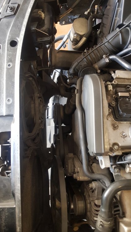

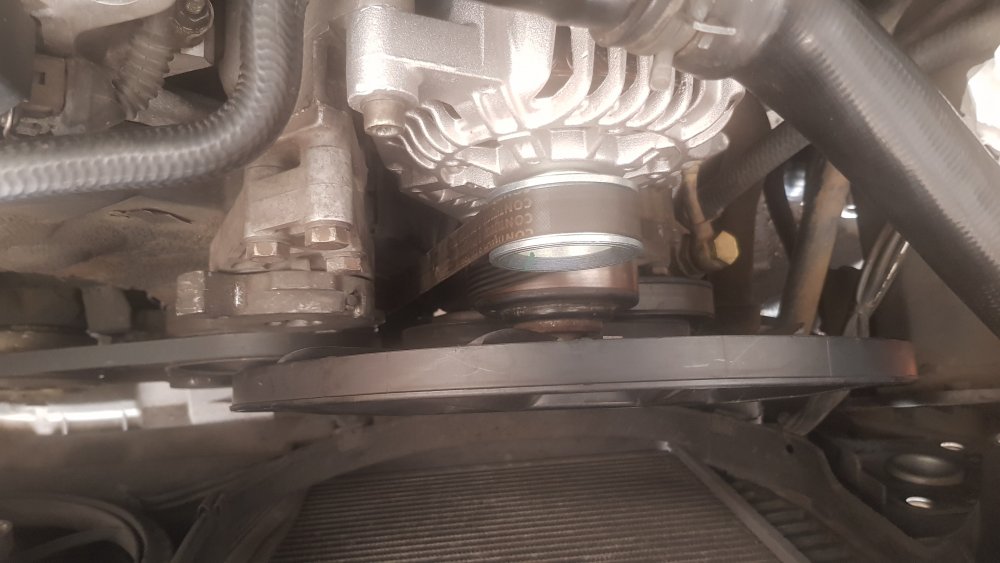

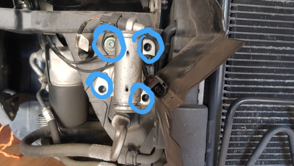

Jeynale Publicado 27 de Julio del 2020 Autor Denunciar Publicado 27 de Julio del 2020 Bueno, desmonte alternandor , no es complicado, pero lleva trabajo y algo de maña, os voy poniendo parte del brico , ya que me dejara colgar 10 fotos nada mas , mañana pondre el rwsto y cuando tenga el alternador ,lo terminare, 1* Desmontar paragolpes ,en anteriores bricos , ya explique y para el que no lo sepa y demas ,como hacerlo . 2* Poner el frontal en posicion de servicio , nos dara mucho espacio ( unos 80 cm ) incluso para poder cambiar distribucion , correas ,turbo , bomba direccion , etc, no hace falta quitar el morro ,unicamente , desplazarlo hacia adelante , para ello aflojaremos 8 tornillos allen , 4 en cada lado mirando de frente , otros 4 en la parte superior al lado del faro , 2 en cada lado y otros 2 mas , uno a cada lado lateral de cada faro , nonestan escondidos ,una vez echo esto , desplazamos el morro hacia nosotros y lo dejamos apoyado o bien sujeto con 1 tornillo en cada lado , donde anteriormente , estaban puestos. Responder

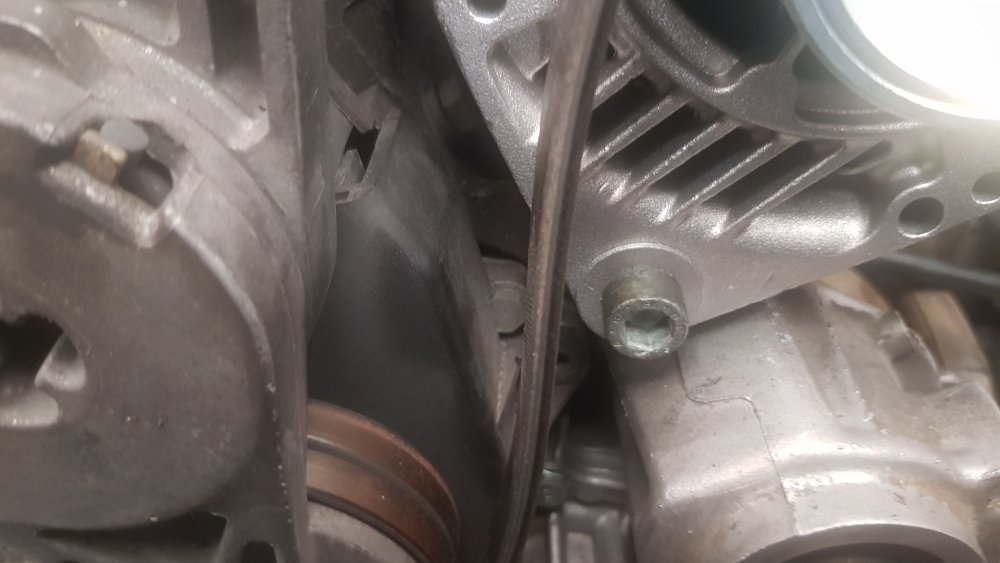

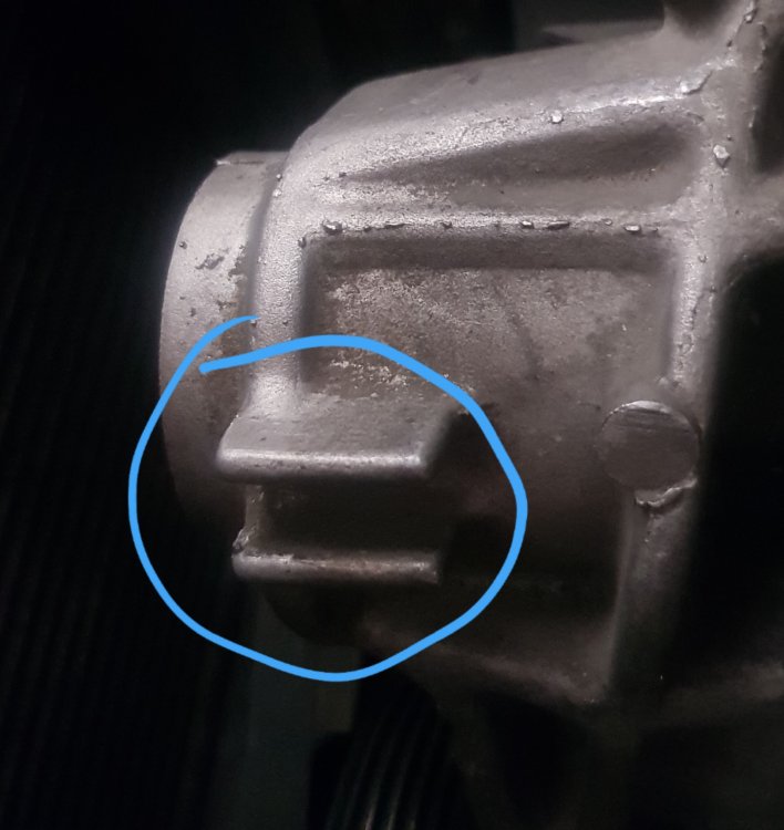

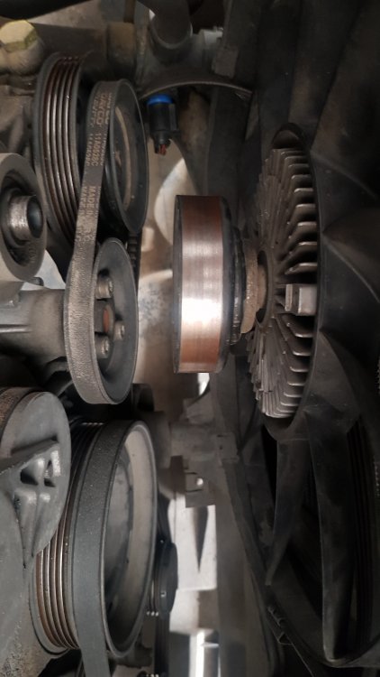

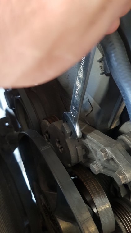

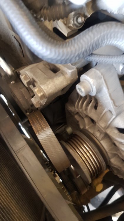

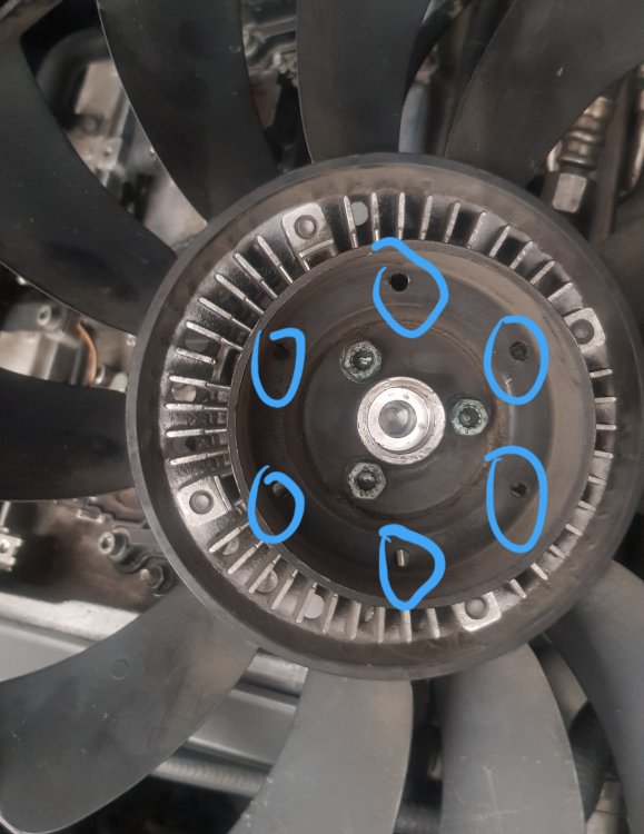

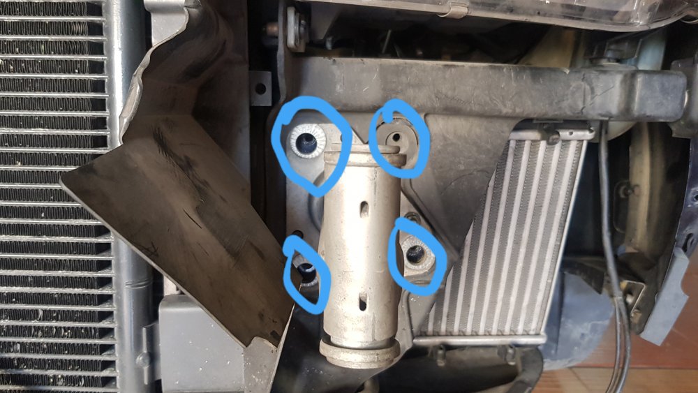

Jeynale Publicado 27 de Julio del 2020 Autor Denunciar Publicado 27 de Julio del 2020 3* Despues de haber desplazado el frontal , aflojaremos la correa de accesorios , para ello utilizamos una inglesa del 17 , aflojamos tensor hacia la derecha , es la unica posicion que os dejara hacer , quitamos la correa del alojamiento del alternador , dejando la polea libre. 4* El alternador lleva 2 tornillos y los 2 cables de corriente ( no lo e dicho antes , pero aseguraros de desconectar bateria antes de todo esto). El primero esta en la esquina superior izquierda del alternador , sale muy bien , los 2 cables de corriente , tambien salen bien , son dos roscas nada mas ,retirais el canle y listo y el tercero y mas complicado , no podreis quitarlo , si no quitais el viscoso del ventilador , no solo las aspas , si no el ventilador completo, para ello , el viscoso lleva por detras un tornillo de allen , pero debeis meter algun destornillador fino en los agujeros que el propio viscoso tiene , para bloquearlo y asi aflojarlo por detras , solo asi podreis retirar el tornillo inferior del alternador , mide unos 9 cm . Os pongo la foto para que veais los agujeros del viscoso. La marca azul , es donde introducimos el destornillador y la marca roja es donde ponemos llave de allen del 11 creo y aflojamos el viscoso , despues tiramos un poco de el y saldra. Responder

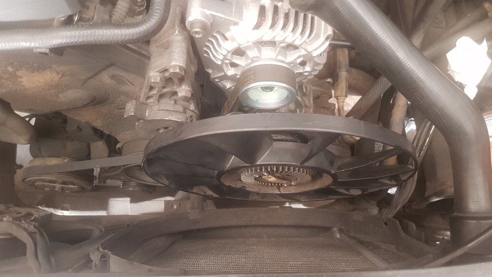

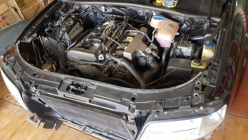

Jeynale Publicado 27 de Julio del 2020 Autor Denunciar Publicado 27 de Julio del 2020 Y aqui vereis como queda fuera de su alojamiento. Despues ya podreis quitar el tornillo y desencajar el alternador .os pongo una foto de como queda el frontal desplazado , antes no la he subido. Se me olvido comentar anteriormente , debeis quitar la mariposa de admision , tendreis mas juego para trabajar, quitais conector , desenganchais cable de acelerador y quitais los 4 tornillos allen que lleva , estan simetricamente puestos , hay un brico explicando como , es muy sencillo. Responder

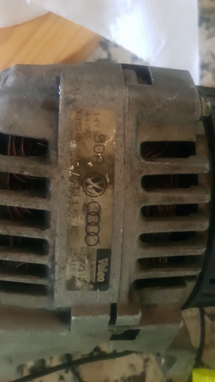

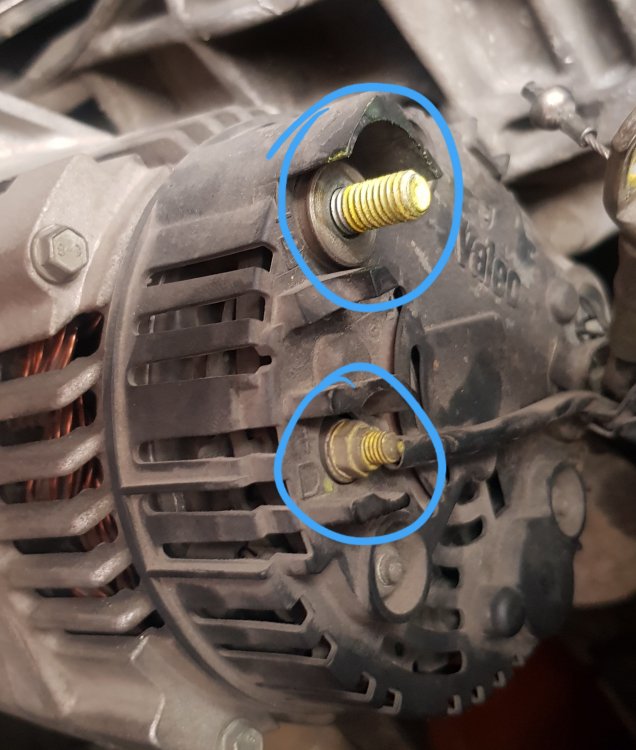

Jeynale Publicado 27 de Julio del 2020 Autor Denunciar Publicado 27 de Julio del 2020 Os dejo la referencia del alternador ,se ve poco la verdad, intente limpiarlo , pero la verdad , que asi es como he podido dejarlo. Cuando tenga el nuevo , terminare el brico . Os pongo la foto por detras tambien , para que veais donde van los cables de corriente ( son dos ). Saludos. Responder

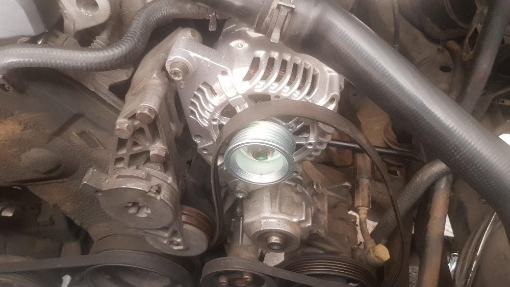

Jeynale Publicado 13 de Agosto del 2020 Autor Denunciar Publicado 13 de Agosto del 2020 En 27/7/2020 a las 16:01, Jeynale dijo: Os dejo la referencia del alternador ,se ve poco la verdad, intente limpiarlo , pero la verdad , que asi es como he podido dejarlo. Cuando tenga el nuevo , terminare el brico . Os pongo la foto por detras tambien , para que veais donde van los cables de corriente ( son dos ). Saludos. Buenas tardes. Esta tarde , ya teniendo tiempo, me e dedicado a poner el nuevo alternandor . El proceso para colocarlo , es el mismo a la inversa , coloque alternador , correa de accesorios y ventilador viscoso , despues volvi a poner la mariposa de admision , el tubo del intercooler y demas . Coloque el frontal ,puse paragolpes y a rodar . Despues de probarlo , el ruido ha desaparecido y va estupendamente . Os dejo alguna foto de como queda puesto. Saludos Responder
