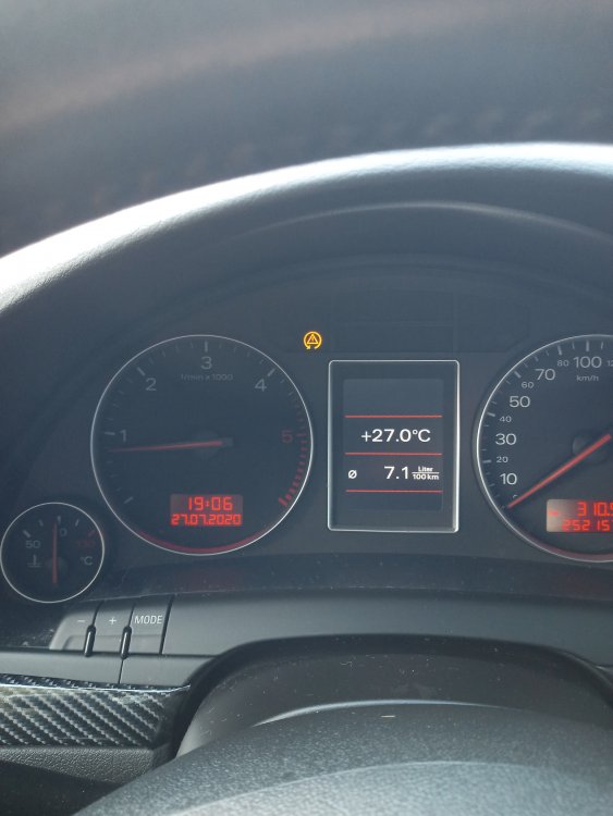

batanson Publicado 27 de Julio del 2020 Denunciar Publicado 27 de Julio del 2020 (editado) Buenas tardes. Hoy al parar el coche (A4 B6 2.5 TDI 163 CV) para hacer unas compras, al arrancarlo de nuevo al cabo de tan solo unos minutos, se ha encendido en el cuadro el testigo amarillo de control de tracción. El coche no coge apenas velocidad ( supongo que se ha puesto en modo protección) y el sonido no es normal. Le he llamado al mecánico, y me ha dicho que puede ser un problema de alineación de dirección. A mi esto me parece raro. Indicar que he parado el motor en varias ocasiones con la intención de que el problema pudiera resetearse. En alguna ocasión el testigo se ha apagado pero el problema persiste. ¿Sabéis a qué puede deberse este fallo? Gracias de antemano. Un saludo. P.d.: Adjunto fotografía del testigo encencido. Editado 27 de Julio del 2020 por batanson Responder
batanson Publicado 27 de Julio del 2020 Autor Denunciar Publicado 27 de Julio del 2020 (editado) Por intentar buscar una causa/ efecto. Justo antes de encenderse el testigo en el cuadro, había estacionado en un parking sin asfaltar. Con gravilla y polvo. Y el coche iba perfecto. Y al volver a arrancar para abandonar el parking, se ha encendido el testigo y producido el fallo que os he comentado. He dejado el coche estacionado en las inmediaciones. ¿Pensáis que pudiera ser que algún sensor que se haya visto afectado por el polvo? Editado 27 de Julio del 2020 por batanson Responder
batanson Publicado 28 de Julio del 2020 Autor Denunciar Publicado 28 de Julio del 2020 He realizado dos pruebas, aunque sin mucha confianza, pero por intentar... He limpiado con agua a presión todos los pasos de ruedas y la parte baja del motor. Así mismo he comprobado que la presión de los neúmaticos sea la correcta. Por si fuese algún sensor el responsable y estuviese afectado por el polvo. Y el problema sigue igual. He solicitado grúa y llevado el coche al taller. Pudiera ser un inyector el culpable. Estoy a la espera de la respuesta del mecánico. Cuando sepa algo concreto o conozca la solución lo compartiré aquí en el foro por si pudiese servir de ayuda en una situación similar. Un saludo. Responder
