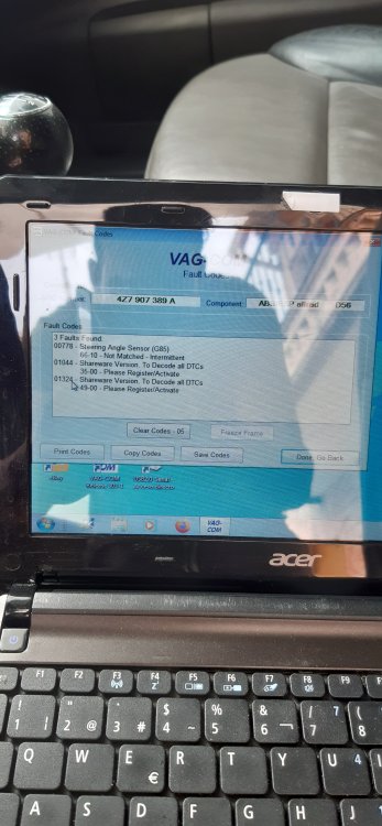

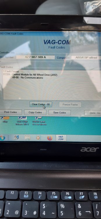

medialdea Publicado 29 de Julio del 2020 Denunciar Publicado 29 de Julio del 2020 Hola a todos tengo un audi allroad que presenta el fallo de abs y esp encendidos y mirando con el vag com me indica (j492) mirando por internet pone algo de fallo comunicación hadlex no conecta, donde esta esta pieza en el audi allroad manual del 2005. Gracias Responder

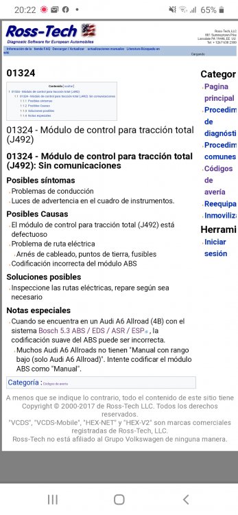

xoann Publicado 14 de Agosto del 2020 Denunciar Publicado 14 de Agosto del 2020 ahi pone que no puede comunicar con la centralita de contro de la traccion total, por lo que igual el problema en si es la misma centralita. Has mirado que este bien todos los fusibles? me ha pasado algo similar en el mio y son un quebradero de cabeza estos fallos Responder
medialdea Publicado 23 de Agosto del 2020 Autor Denunciar Publicado 23 de Agosto del 2020 Si y parece que están bien, de todos modos cual sería esos fusibles y relés, según los codigos e avria el problema sería el modulo handlex pero los allroad no tienen por qué son tosen, también me da fallo intermitente módulo g85 sensor de giro.tu lo arreglaste ya? Responder

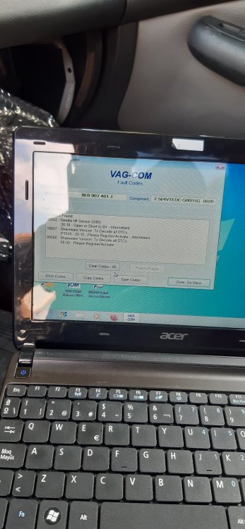

medialdea Publicado 23 de Agosto del 2020 Autor Denunciar Publicado 23 de Agosto del 2020 Esto dará pistas? Responder
TitusA3 Publicado 24 de Agosto del 2020 Denunciar Publicado 24 de Agosto del 2020 Recomendación, levantar moqueta de los pies lado pasajero(sacar primero guantera) bajarla con la mano y veras una centralita (tiene un plástico por encima protector. Puede ser que te haya entrado agua por obstrucción de hojas en los desagües (zona batería). Si ves que esta sulfatada la centralita por debajo te recomiendo sacarla y abrirla, limpiarla con líquido para limpiar componentes eléctricos. Saludos. Responder
medialdea Publicado 25 de Agosto del 2020 Autor Denunciar Publicado 25 de Agosto del 2020 Hola ,si vi un video aunque en inglés y señalaba esa centralita y localice una usada de persona de confianza y la probe pero me seguía dando fallo, y si esa zona parecía húmeda , pero la centralita estaba bien, podría ser l conector? Cual es l esquema eléctrico rele, fusible etc. También decir que el módulo del abs me muestra en vag com Soft coding 00000 y wsc 00000 Mientras que otro allroad automático que tengo me muestra Soft coding 02325 y wsc 06457 o a la inversa pero no m marca cero. Puede ser error de codificación módulo? Por que también m da fallo g85 angulo Responder
medialdea Publicado 25 de Agosto del 2020 Autor Denunciar Publicado 25 de Agosto del 2020 También decir que me da fallo 01044 Responder
medialdea Publicado 27 de Agosto del 2020 Autor Denunciar Publicado 27 de Agosto del 2020 Ayer me intentaron codificar el modulo y fue imposible no lo guarda, es como si s colgará por tensión o algo parecido y vuelve a salir los fallos por favor alguien que sepa por donde tirar, cableado y relés a mirar? Gracias Responder
