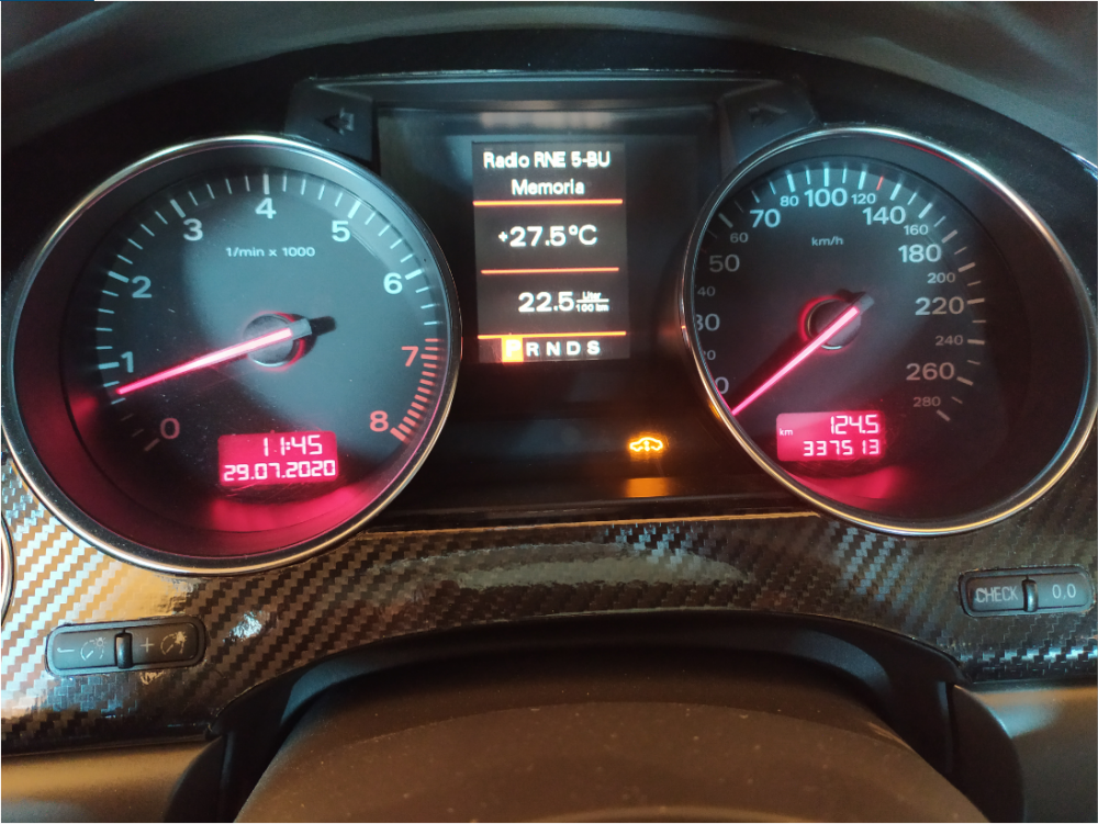

Buenas tardes, desde que actualicé el MMI al 5570, me sale el logo de la suspensión neumática, en naranja.
Cuando pongo el coche en marcha, se encienden los dos, naranja y verde, sube el coche y se apagan los dos, lo bajo y lo subo sin problema .
¿Hecho a andar y a los 100 metros, se me enciende la naranja? No sé si es falta de líquido, o aceite, no sé, y si se puede rellenar un depósito por allí o no sé que pasa.
