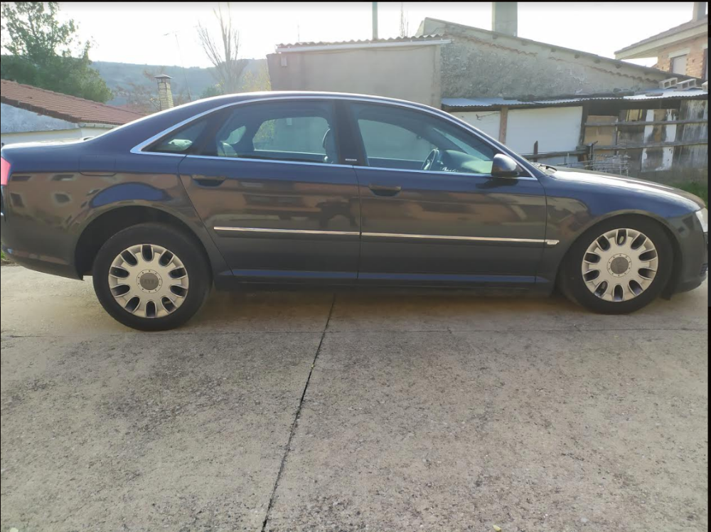

PAUL-A8 Publicado 6 de Diciembre del 2020 Autor Denunciar Publicado 6 de Diciembre del 2020 (editado) Desde luego, alivia saber que por fin funciona, gracias a todos lo que dieron consejos, que no fueron pocos, tanto por aquí que en Privado. Grande este foro. hace 2 horas, raulorenzo dijo: me alegro que encontraras el problema al final era la valvula n111 que va en el mismo compresor por lo que indicas. un saludo Pues el del garaje me dijo que no era la válvula, sino algo dentro de la parte superior... Ni idea, en fin, FUNCIONA... Podre continuar en las mejoras, ya que salió muy pobre de fábrica, modelo muy corriente. Editado 6 de Diciembre del 2020 por PAUL-A8 Responder

juan_ignacio Publicado 12 de Diciembre del 2020 Denunciar Publicado 12 de Diciembre del 2020 En 13/11/2020 a las 11:15, PAUL-A8 dijo: Pues como dices, me dijo Jesús que va a costar encontrarlo, que necesita tiempo. No se lo que han hecho, pero esta mañana el coche estaba bajo delante, así que por la noche bajo solo. Luego lo pongo en marcha y se sube a tope, pero cuando lo pongo en posición baja, no baja?... Ya veremos Curioso.... me recuerda a mi A8 del 2003 3.0 TDI Quattro una vez que lo lleve al taller "oficial", a cambiar un rodamiento de la rueda trasera desgastado, y cuando me lo devolvieron estaba así cuando bajaba la suspensión y encima me decían que no habían hecho nada que el problema era mío. Me pusieron la suspensión en modo normal y a casa. Al día siguiente en cuanto baje la suspensión, otra vez se puso así, asi que al taller, lo miraron y es que habían puesto mal una pieza de la rueda, un sensor de la altura puesto hacia arriba me dijeron. Me jodieron una mañana que pedir de trabajo. Su horas valen muchos €, pero las mías nada. Responder
PAUL-A8 Publicado 12 de Diciembre del 2020 Autor Denunciar Publicado 12 de Diciembre del 2020 hace 39 minutos, juan_ignacio dijo: Curioso.... me recuerda a mi A8 del 2003 3.0 TDI Quattro una vez que lo lleve al taller "oficial", a cambiar un rodamiento de la rueda trasera desgastado, y cuando me lo devolvieron estaba así cuando bajaba la suspensión y encima me decían que no habían hecho nada que el problema era mío. Me pusieron la suspensión en modo normal y a casa. Al día siguiente en cuanto baje la suspensión, otra vez se puso así, asi que al taller, lo miraron y es que habían puesto mal una pieza de la rueda, un sensor de la altura puesto hacia arriba me dijeron. Me jodieron una mañana que pedir de trabajo. Su horas valen muchos €, pero las mías nada. ¿A ver si también han hecho lo mismo, me dijeron la última vez que fui, cuando me cambiaron el amortiguador, que seguramente tendría una fuga en una balona? antes no bajaba y ahora si tocar nada se queda abajo??? delante Responder
