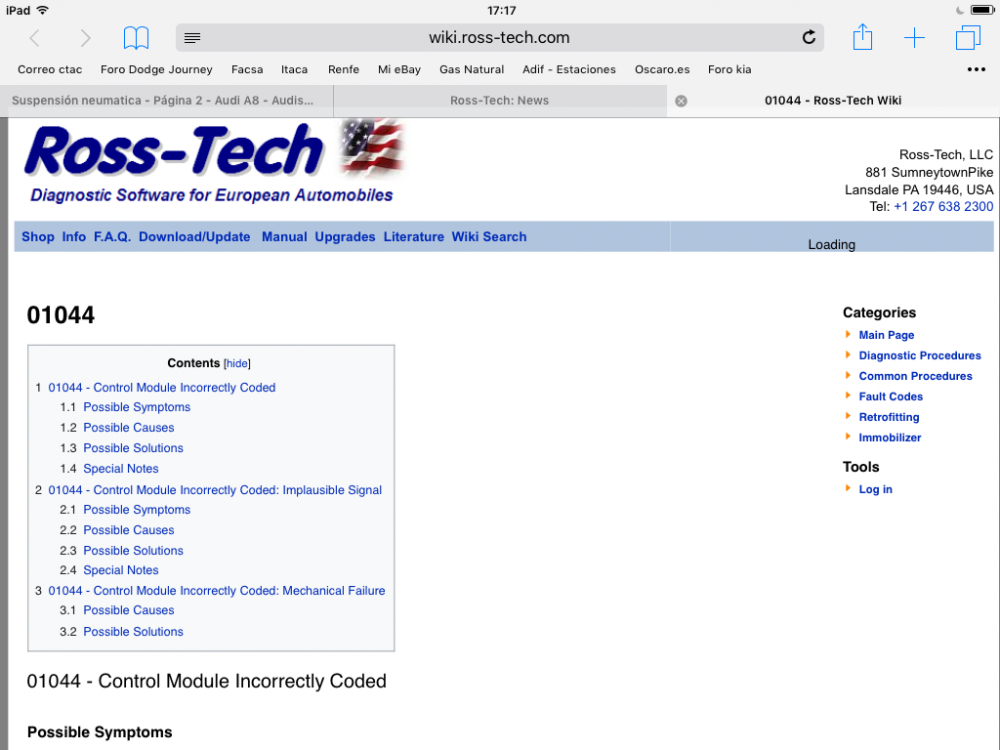

Esa es una de las diversas formas de hacerlo. Para borrar los fallos que se resisten,
Despues miras los que son recientes y con el codigo de fallo vas a la pagina de ross-tech y alli te indica las posibles causas y las posibles soluciones para repararlos.

Publicado (editado)
hace 6 horas, PAUL-A8 dijo:
En el primer enlace, pones el codigo de fallo por ejemplo el 01044 y te saldra la informacion del mismo
image.pngEn el segundo puedes ver comentarios de la gente sobre los temas.
