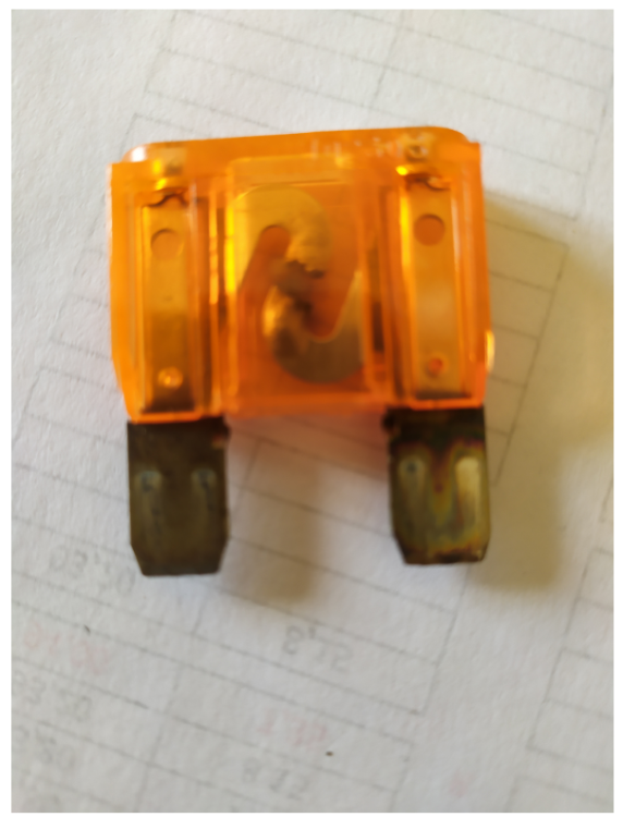

PAUL-A8 Publicado 18 de Octubre del 2020 Autor Denunciar Publicado 18 de Octubre del 2020 Solucionado lo del compresor, era un fusible de 40 A fundido al lado de los relés debajo del volante.... Responder

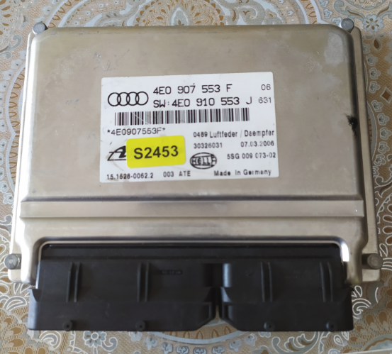

PAUL-A8 Publicado 22 de Octubre del 2020 Autor Denunciar Publicado 22 de Octubre del 2020 (editado) En cuanto a este módulo, AUDI A8 4E Modulo De Control De Suspensión De Aire 4E0907553 el mecánico me dice que esta detrás de la guantera, cuando me llegue el módulo, desmontaré la guantera a ver donde esta. La suspensión iba bien hasta que ayer empezó a vibrar muy fuerte el relé. Cuando vibra, ya no se puede elegir el modo de elevación, y cuando se para ya vuelve todo a la normal. Editado 22 de Octubre del 2020 por PAUL-A8 Responder

PAUL-A8 Publicado 5 de Noviembre del 2020 Autor Denunciar Publicado 5 de Noviembre del 2020 (editado) Estoy harto de esta suspensión neumática, el coche queda siempre en posición alta, aun que pase tres o cuatro días en el garaje, no baja nada, esta al máximo de alto, y no hay manera que baje, se enciende los dos símbolo el naranja y el verde, cuando le doy al automático, se pone la flecha blanca hacia bajo en el MMI, se enciende el símbolo verde, y cuando la flecha blanca desaparece, se quita el símbolo verde, como si hubiera bajado, pero nada sigue igual de alto. Cambié la bomba, el relé, el fusible de 40 Amp, que se había quemado, el bloque de válvulas... todo nuevo. Solo me falta cambiar el famoso J197, que me acaba de llegar, a ver si lo deja bajar..... En el bloque 34, no me sale ningún error Editado 5 de Noviembre del 2020 por PAUL-A8 Responder
PAUL-A8 Publicado 6 de Noviembre del 2020 Autor Denunciar Publicado 6 de Noviembre del 2020 Bueno, pues cambiado el "Módulo De Control De Suspensión De Aire 4E0907553 (197)", y nada, sigue igual sin querer bajar... Y está bien detrás de la guantera... Responder
