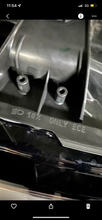

J.Antoniohdez Publicado 11 de Mayo del 2022 Denunciar Compartir Publicado 11 de Mayo del 2022 Te refieres a ese marcado? Es el mismo en los 2 faros, el día 18 tengo cita en taller y se descubrirá si me han tomado el pelo y creo que si porque razones tengo para ello a ver que me dicen y os comento para el bien de todos, gracias Responder Enlace al comentario Compartir en otros sitios web More sharing options...
Tineo Publicado 11 de Mayo del 2022 Denunciar Compartir Publicado 11 de Mayo del 2022 (editado) exacto, eso es. 1% es el porcentaje mínimo de caida. Para tener un buen alcance de faros hay que llegar a ese límite Editado 11 de Mayo del 2022 por Tineo Responder Enlace al comentario Compartir en otros sitios web More sharing options...
